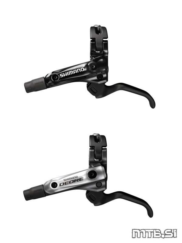

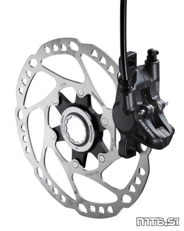

Novi Deore bo, kot pravijo pri proizvajalcu, primeren tako za kros kot tudi “trail” kolesa, saj bo ponujal več kot primerno zavorno moč. Je oziroma bo tudi nadgradljiv s Shimanovo tehnologijo Ice, ki jo poznamo iz boljših skupin, prav tako so prenovljeni in všečno dizajnirani tudi rotorji, ki so nekoliko lažji ter prirejeni za tehnologijo Ice, ter s sistemom pritrjevanja, ki je pri Shimanu že dolgo časa standard – center lock. Zavorne ročice so nekoliko krajše, za zaviranje z dvema prstoma, ter s sistemom I-spec, pri katerem lahko menjalno ročico pritrdimo na nosilec zavore.

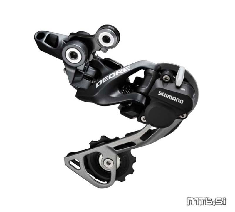

Tudi pri (zadnjem) menjalniku je šel Deore po poti skupin XT in SLX ter dobil sklopko Shadow Plus. Prav tako je spremenjen tudi dizajn, ki nakazuje zelo moderno obliko tudi v nižjih razredih. Menjalnik je prilagojen sistemu Dyna-sys. Na voljo bo tudi v različici, ki omogoča neposredno montažo ter s kratko ter dolgo kletko. Zadnji verižnik so nekoliko spremenili in je združljiv z verigo HG-X, na voljo bo v dveh kombinacijah: 11-36 ter 11-34. Menjalne ročice (SL-M 610) so doživele nekoliko manj sprememb, omeniti velja predvsem to, da je ročica prednjega menjalnika združljiva tako s tri- kot dvorednim prednjim verižnikom, na voljo pa bo tudi z nastavkom I-spec (SL-M 610 I).

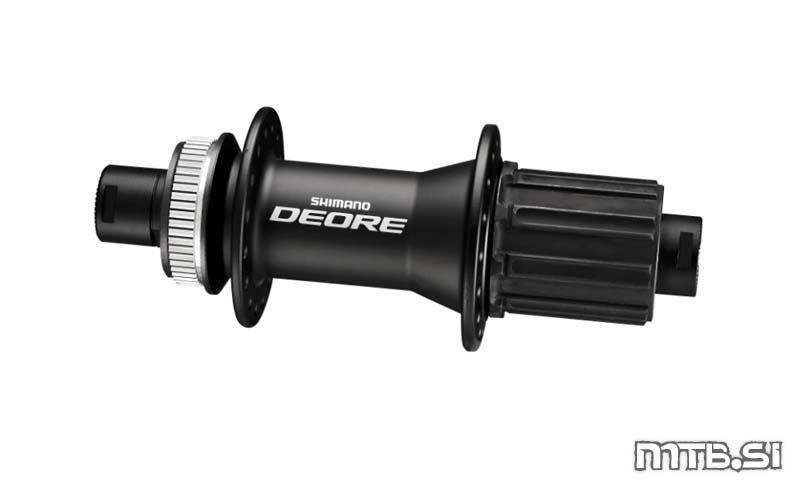

Prenovljena so tudi pesta, ki so namenjena tudi uporabi 15-milimetrske osi spredaj ter 12-milimetrske osi zadaj. Ostaja pa še vedno klasični standard za uporabo klasičnih zapenjalcev. Pesta so združljiva tako z 9- kot tudi 10-rednimi verižniki ter sistemom center lock za pritrditev rotorjev. Pesta bodo na voljo v srebrni ali črni barvi.

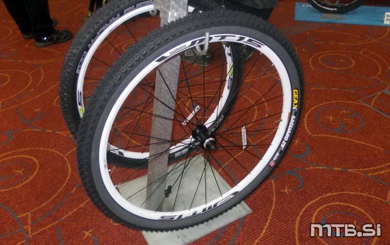

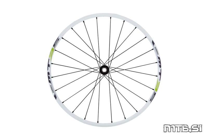

Novost so tudi obročniki. XT-jevi, oziroma tisti z oznako WH-M785, bodo na voljo tudi v verziji 650B in bodo dopolnili dosedanjo ponudbo 26- in 29-palčnih. Čisto na novo so oblikovali tudi linijo obročnikov WH-MT35, ki bo na voljo v vseh treh velikostih (26,27,5 in 29), z možnostjo izbire prednjega pesta tako v klasični kot 15-milimetrski ”thru axle” izvedbi. Obročniki bodo črne barve, z možnostjo izbire nalepk v šestih različnih barvnih kombinacijah. Prav tako bodo ponudili osnovno različico obročnikov z oznako WH-MT15, ki bodo na voljo za klasična 26-palčna kolesa ter za 29erje. Barvni različici bosta dve – črna in bela z možnostjo šestih različnih barv nalepk. Tudi pri seriji MT15 bo prednji obročnik na voljo tako s klasično kot tudi 15-milimetrsko osjo.
