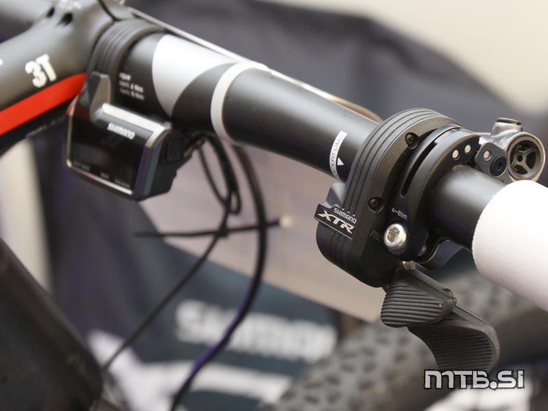

Induktivno delovanje
Ena glavnih prednosti elektronskega prestavljanja je programiranje sistema, ki omogoča individualizacijo nastavitev hitrosti prestavljanja in tako omogoča prilagoditev posameznikovem slogu vožnje. XTR Di2 deluje na enaki platformi E-Tube kot dosedanje komponente Di2 za cestna kolesa. Platforma E-Tube nudi popolno programiranje prestavnega mehanizma in prenaša interaktivne signale in napajanje za vsak posamični del s povezavo “Plug & Play”. E-Tube omogoča tudi reprogramiranje prestavnih ročic. Če te piči, si lahko levo ročico nastaviš za upravljanje z zadnjim menjalnikom, desna pa upravlja prednjega. Možno je tudi prestavljanje več prestav hkrati. Za prestavljanje za več prestav hkrati prestavno ročico le držiš nekoliko dlje. Seveda je možno prestavljati po dve prestavi navzgor in navzdol (z daljšim pritiskom na ročico) ali pa skočiti skozi celotno kaseto.

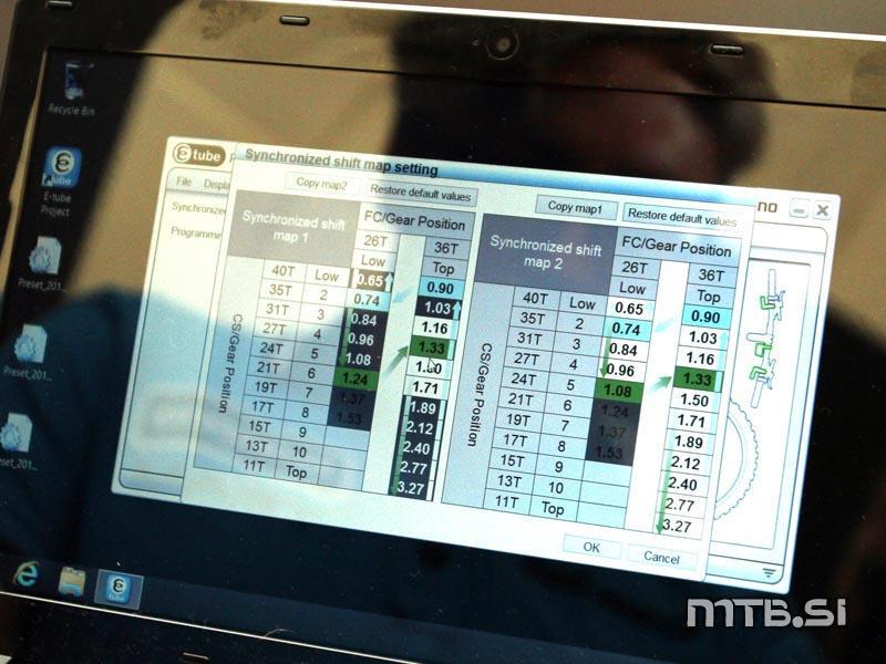

Synchro Shift
Ena izmed edinstvenih značilnosti XTR Di2 je Synhro Shift. Ta omogoča, da z enim transformatorjem nadziraš oba menjalnika. Sprednji menjalnik prebere položaj zadnjega menjalnika in deluje samodejno ter tako omogoča najboljšo linijo verige. Tako kolesarju ni potrebno skrbeti za korekcijo prednjega menjalnika temveč se lahko popolnoma posveča vožnji. Za dovršenost tovrstnega delovanja prednjega menjalnika so z novo skupino prevozili več kot 20.000 kilometrov. Razlaga delovanja je nazorno pokazana v spodaj priloženem videu. Novi XTR Di2 zagotavlja še natančnejše in hitrejše prestavljanje z manj napora kot mehanski sistemi.

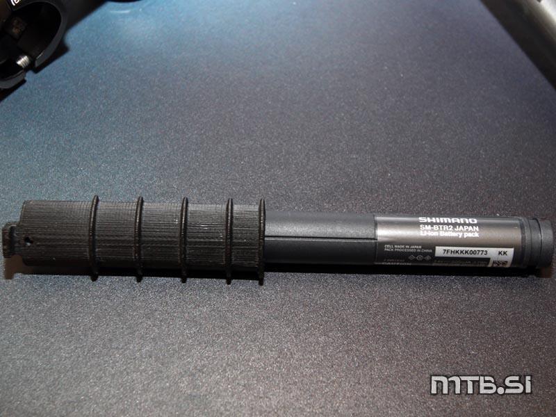

Možgani
Možgane poleg ‘softvera’ (E-Tube) in baterije, ki je oblikovno podobna kolesarski tlačilki in jo lahko namestite na različne načine, predstavlja digitalni zaslon. Ta prikazuje stanje akumulatorja, položaj prestavnega mehanizma, način prestavljanja (ročni ali Synchro), ki ga lahko spreminjate tudi med vožnjo. Zaslon novega Di2 pa je združljiv tudi s sistemom vzmetenja FOX. Na njem oziroma preko le tega lahko upravljate tudi z vzmetenjem, tako sprednjim kot tudi zadnjim. Novi Shimano za sladokusce bo na voljo jeseni.
