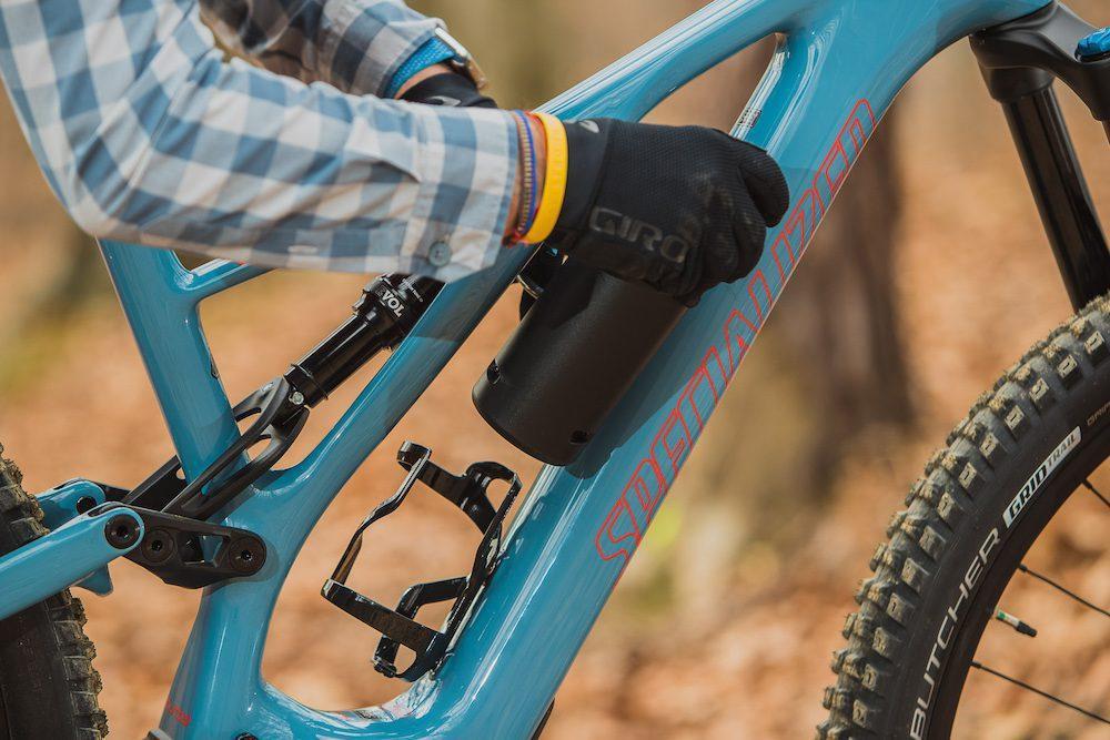

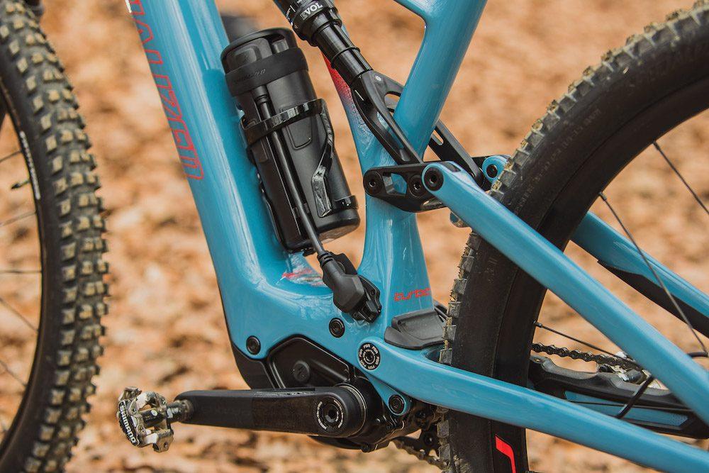

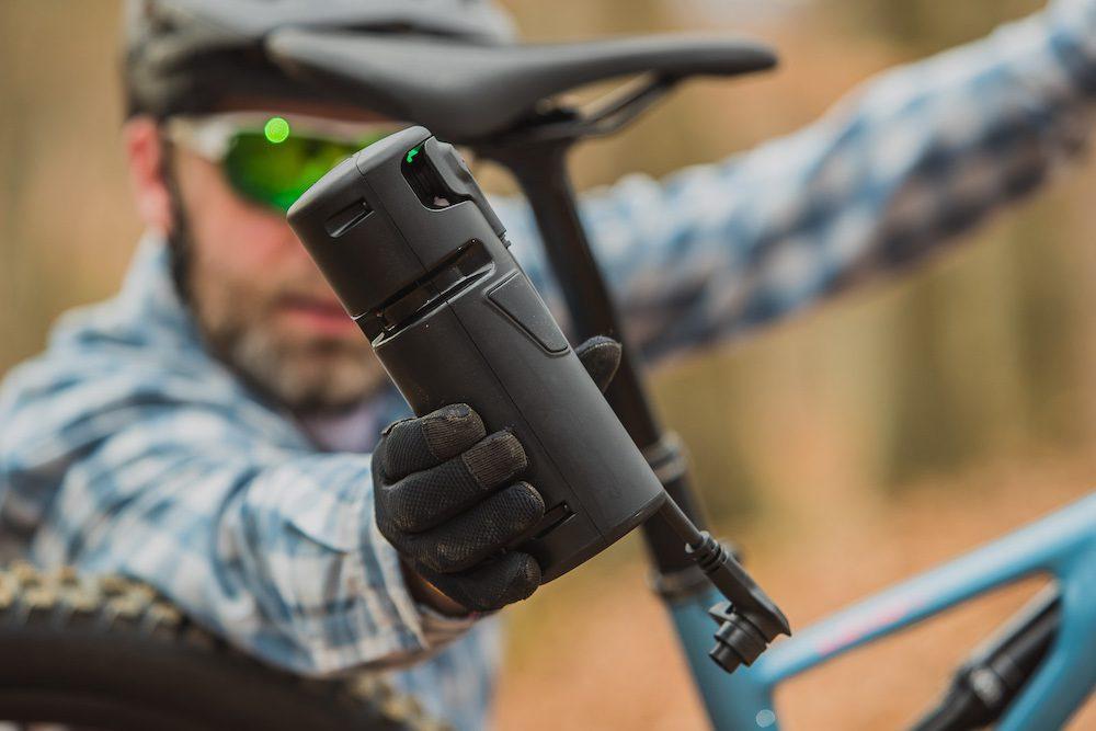

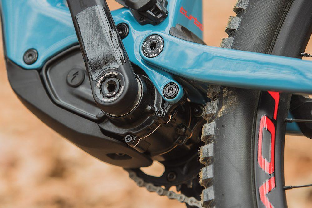

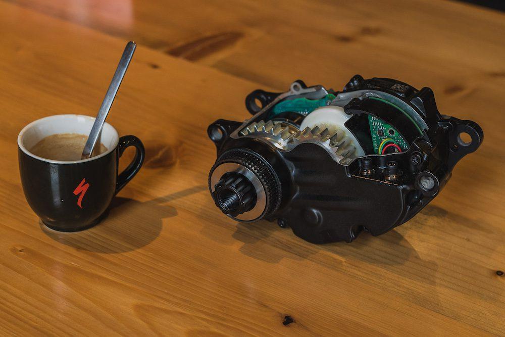

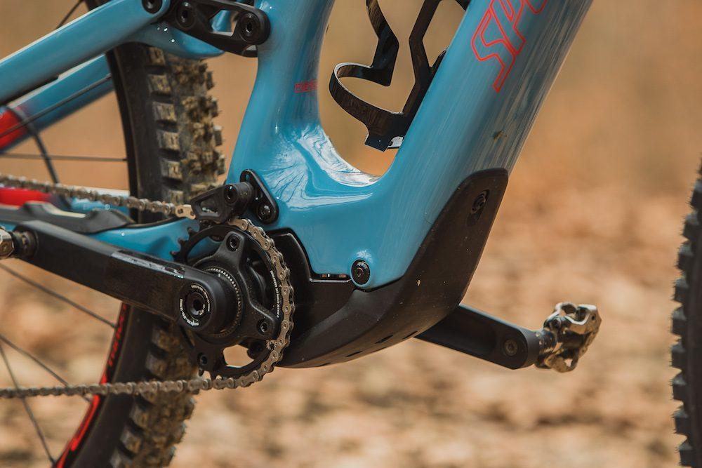

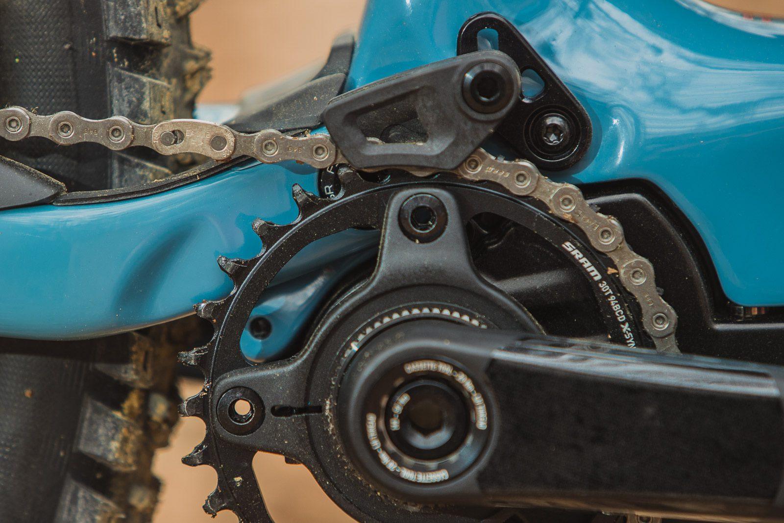

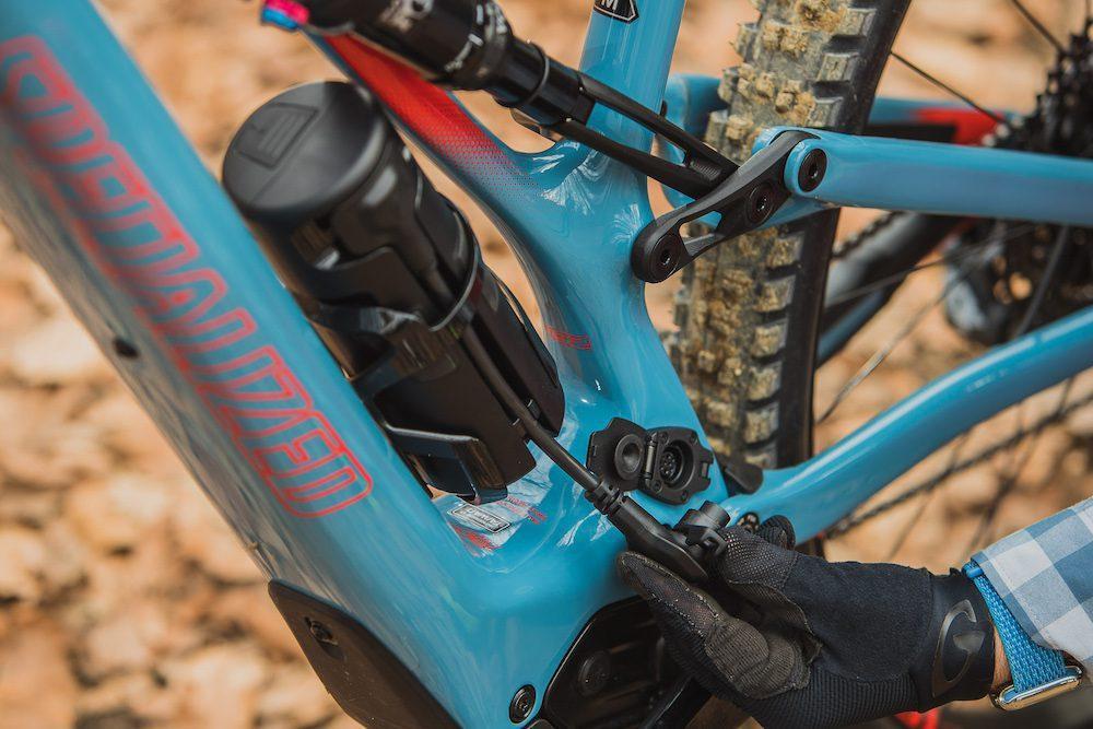

Tokrat so Specializedovi inženirji motor zasnovali skupaj s podjetjem Mahle. Karakteristike motorja SL 1.1 so sledeče – 240 W pomoči pri pedaliranju in najvišji navor, ki znaša 35 Nm. Teža motorja znaša le 1,95 kilograma, kar je za 1,1 kilograma manj od motorja 2.1, ki je vgrajen v Levu in Kenevu. V funkciji Eco baterija zdrži 3 ure in pol, z “Range Extenderjem” oziroma dodatno baterijo, ki jo vstavimo v nosilec bidona in tehta le kilogram, pa se delovanje podaljša za uro in pol.
Moč baterije je 320, moč “Range Extrenderja” pa znaša 160 Wh. Polnjenje baterije v okvirju znaša 2 uri in 35 minut, zunanja enota pa se polni 3 ure in 20 minut. Enoti se lahko preko Y vmesnika polnita tudi izmenično, skupni čas znaša 3 ure 20 minut.

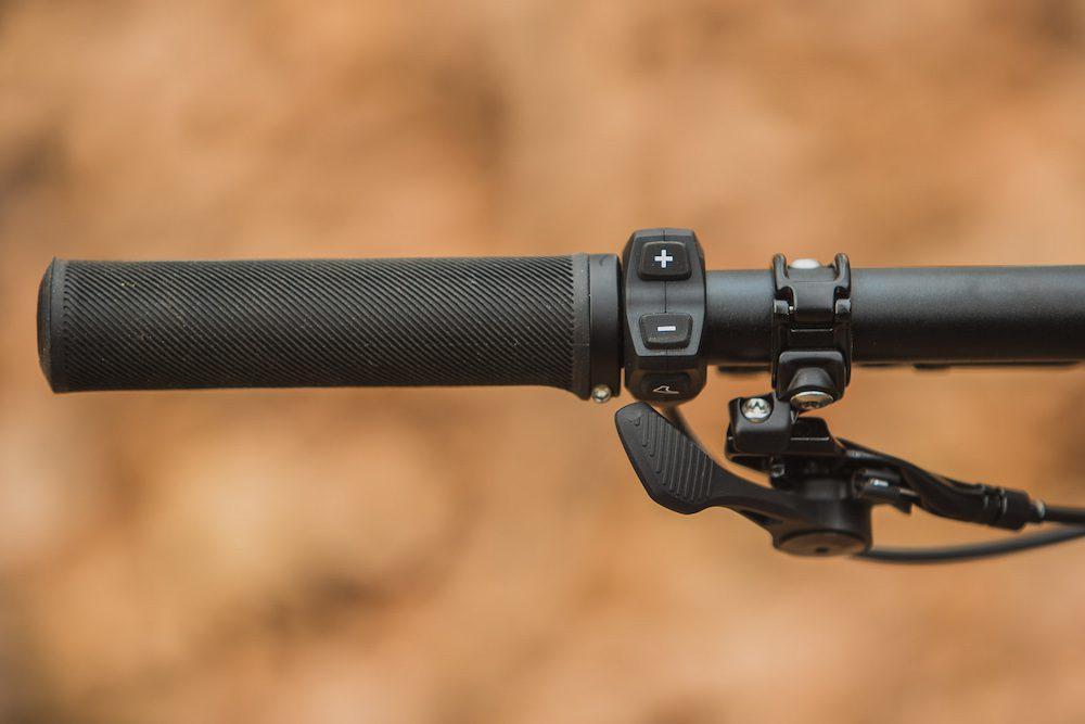

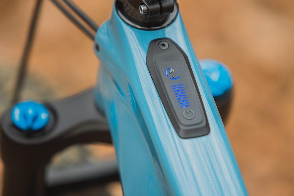

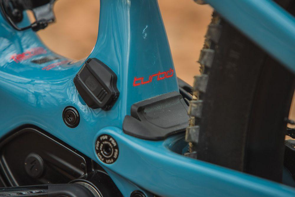

Levo SL ima indikatorje baterije in startni gumb postavljen enako kot Turbo Levo. Tam sveti 10 led luči, ki predstavljajo odstotke kapacitete baterije, če je dodana še dodatna baterija, potem je tu še pet dodatnih črtic. Črtice se pri čisto polni bateriji prikrivajo, ko se določena enota sprazni, pa prikrivanja zelenih in modrih črtic ni več. Zraven je še gumb za zagon ter gumb, s katerim izbereš način oddajanja moči motorja – Eco, Trail in Turbo. Enota TCU sedaj predstavlja Levove “možgane”.
Ob doplačilu v poprodaji si lahko omislimo tudi števec, ki bo poleg vseh osnovnih parametrov prikazoval stanje baterije v odstotkih, lahko pa si izberemo aplikacijo Mission Control in vse podatke preko sistemov ANT+ ali Bluetooth spremljamo kar na mobilnem aparatu.
