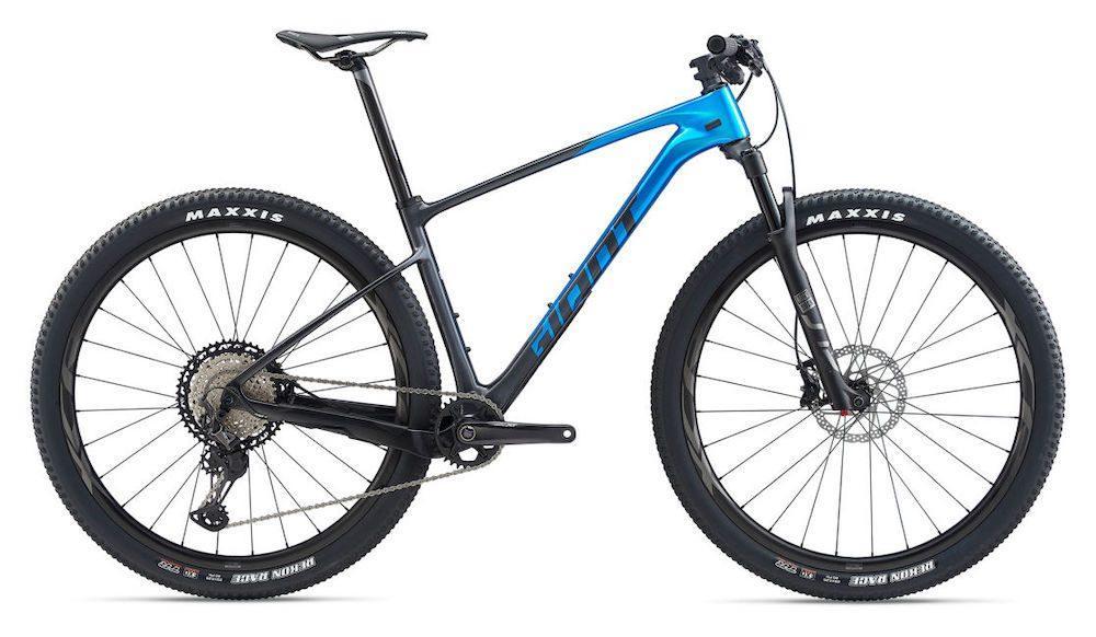

Novi Giant XtC je prvo gorsko kolo tajvanskega velikana, ki se lahko pohvali s težo okvirja pod kilogramom. Na voljo bo v dveh izpeljankah in sicer Advanced SL in Advanced. Prvi iz nekoliko boljših karbonskih vlaken bo pri velikosti M težak 920 gramov, pri drugem pa naj bi se teža vrtela okoli 995 gramov.
Na kratko

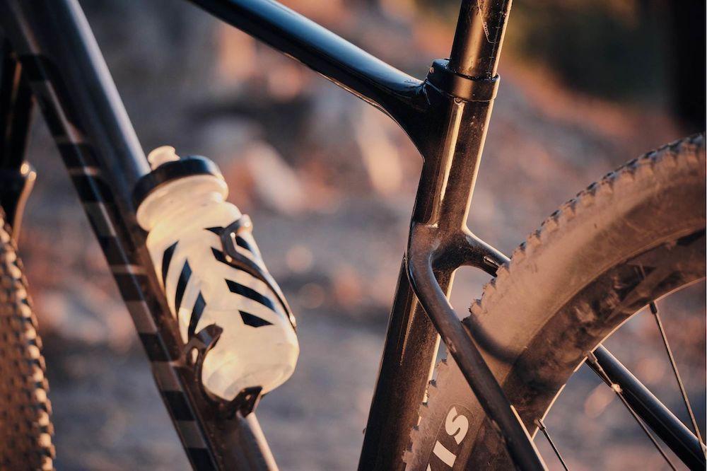

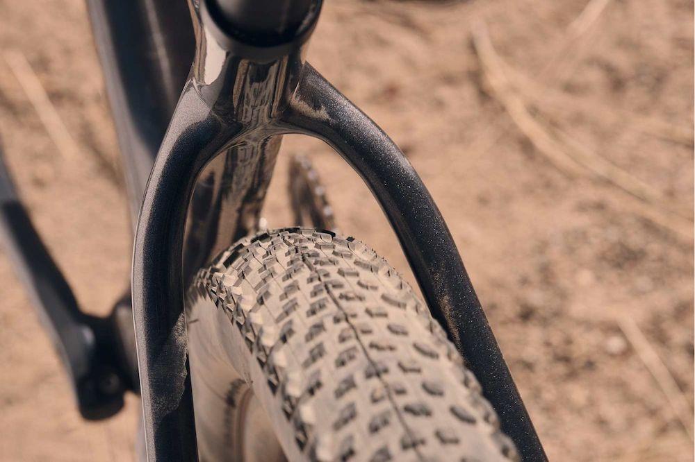

Kot krmilne cevi znaša 69,5 stopinj, kot podsedežne cevi pa 73 stopinj. Zgornjo cev zadnjega trikotnika so postavili nekoliko nižje , cevi ob verigi pa skrajšali na 425 milimetrov. Novi XtC je postavljen na 29-palčne obročnike, vedno z najnovejšim standardom Boost. V spodnjem delu okvirja se skriva masivna odprtina z 92-milimetrskim premerom, imenovana Powercore, ki povezuje zadnji del z asimetrično postavljenima obverižnima cevema in sprednji del okvirja v togo celoto. Nato se nadaljuje v spodnjo cev okvirja (Megadrive), ki skrbi za večjo stransko togost. Celotna napeljava kablov poteka po notranjosti okvirja, na katerem je prostora za dva nastavka za bidon, kar bo prav prišlo tistim, ki s seboj ne tovorijo nahrbtnika z mehom za pijačo.
Modelna paleta
XtC Advanced SL 29 0
– okvir Advanced SL-Grade Composite

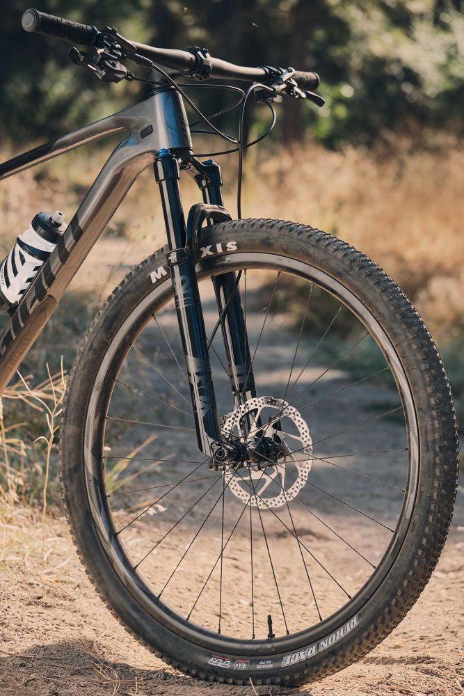

– vilice RockShox SID Ultimate, DebonAir, Carbon OverDrive, 100 mm
– menjalnik in ročica Sram XX1 Eagle AXS
– kaseta Sram Eagle AXS, 10-50t
– gonilka Sram Eagle AXS, 34t
– zavore Sram Level Ultimate
– obročniki Giant XCR-0 Composite WheelSystem
XtC Advanced SL 29 1
– vilice RockShox SID Select+, DebonAir, 100 mm
– menjalnik in ročica Shimano Deore XT
– kaseta Shimano Deore XT, 10-51t
– gonilka Shimano Deore XT, 32t
– zavore Shimano Deore XT
– obročniki Giant XCR-1 Composite WheelSystem

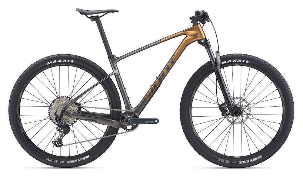

XtC Advanced 29 1
– okvir Advanced-Grade Composite
– vilice Fox 32 Float SC Performance, 100 mm
– kaseta Shimano SLX, 10-51t
XtC Advanced 29 2
– vilice RockShox Recon RL Solo Air
– menjalnik in ročica Shimano SLX
– kaseta Shimano SLX. 10-51t
– gonilka Shimano SLX, 32t
– zavore Shimano MT 500
– obročniki Giant XTC 29 alloy
