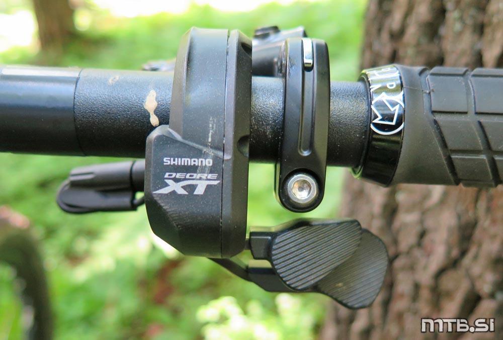

– Oh te žičke. Na “demo” kolesu sem drobno krmilo nadomestil s širšim – prav tako hišne znamke Pro, a ne namenskim za Di2, torej brez lukenj za napeljavo od ročic do prikazovalnika, ki je hkrati “vozlišče”. Izbira krmil in opor z luknjicami za žice res ni velika. Kdo bo vrtal krmilo, po možnosti karbonsko? Tako preostane napeljava zunaj krmila, z izolirnim trakom (hvala Jerry), ali pa morda s toplotno skrčljivimi cevkami ob drugi napeljavi.

– Prestavne ročice so v resnici le električne tipke. A zaradi zahtev Absalona in drugih XC profijev, ki so dobili pod prste prve prototipe in so se bali, da bi na prenežnih tipkah in ob tresljajih prestavljali tudi nehote, ročice oponašajo občutek mehanskih ročic, ki morajo potegniti pletenico in sprožiti vzmet. S cestnimi ročicami Di2 nimam izkušenj, baje delujejo podobno, obstajajo pa tudi prave tipke (kot na avtoradiu naprimer) za namestitev na vrh krmila za triatlon ali vožnjo na čas. Tisto bi bilo hecno dati na MTB krmilo … No, saj so poskušali v čakanju na shimanov MTB Di2.
– Ročica lepo deluje tudi za prestavljanje po več prestav skupaj. To je ena od reči, ki se jo da sprogramirati preko računalnika.
