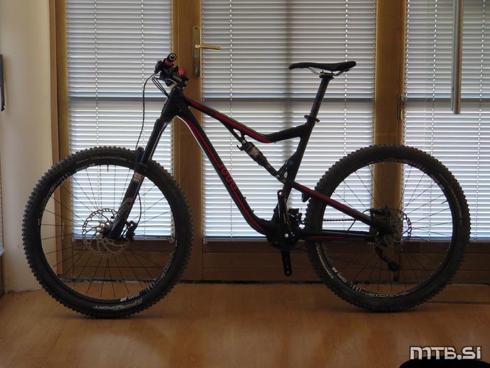

– Okej, skoraj enduro. Po Fritzzu sem se moral malo privajati na bolj strme kote, torej na malo bolj živahno vodenje.
– S kotom 67 stopinj, z dolžino cevi ob verigi, medosno razdaljo, višino gonilne osi in oddaljenostho krmila od sedeža je ravno nekje v sodobnih standardih za takšna kolesa. Tudi pelje se tako, navzgor in navzdol. Skoraj enduro.

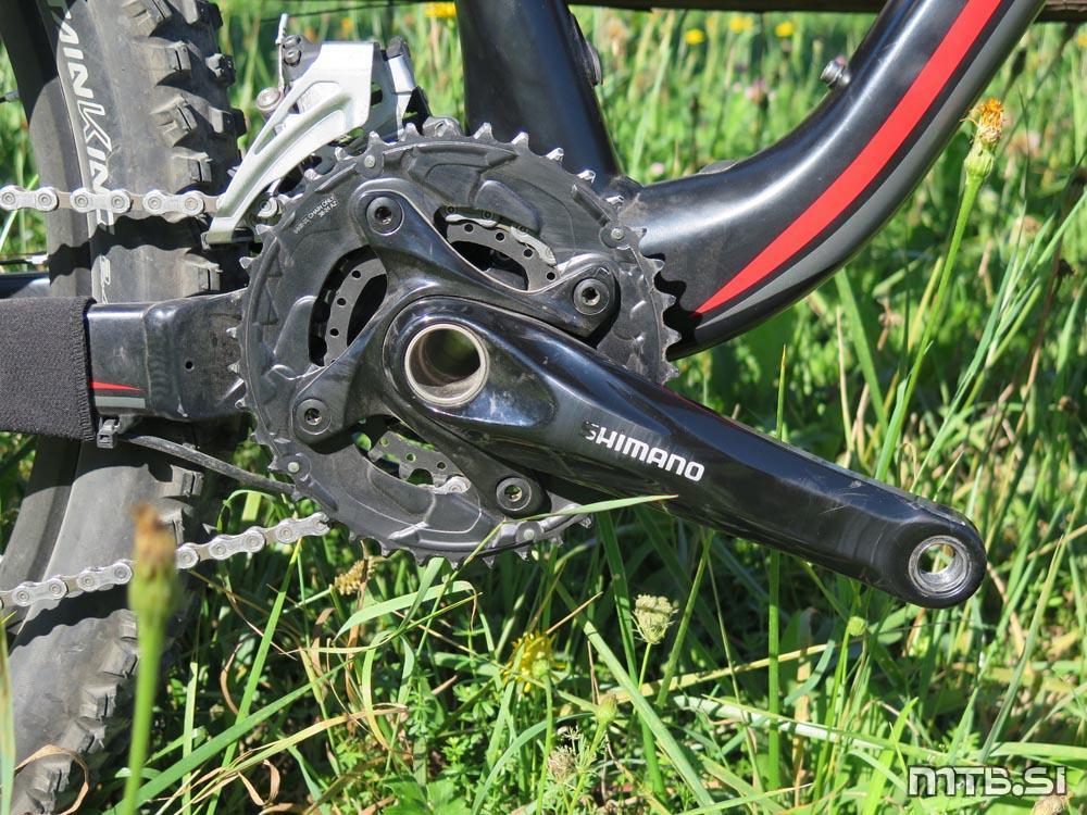

– O pogonu in zavorah Shimano ne izgubljam besed, četudi je ima gonilka le napis proizvajalca, brez imena Deore ali kratic s črko X.

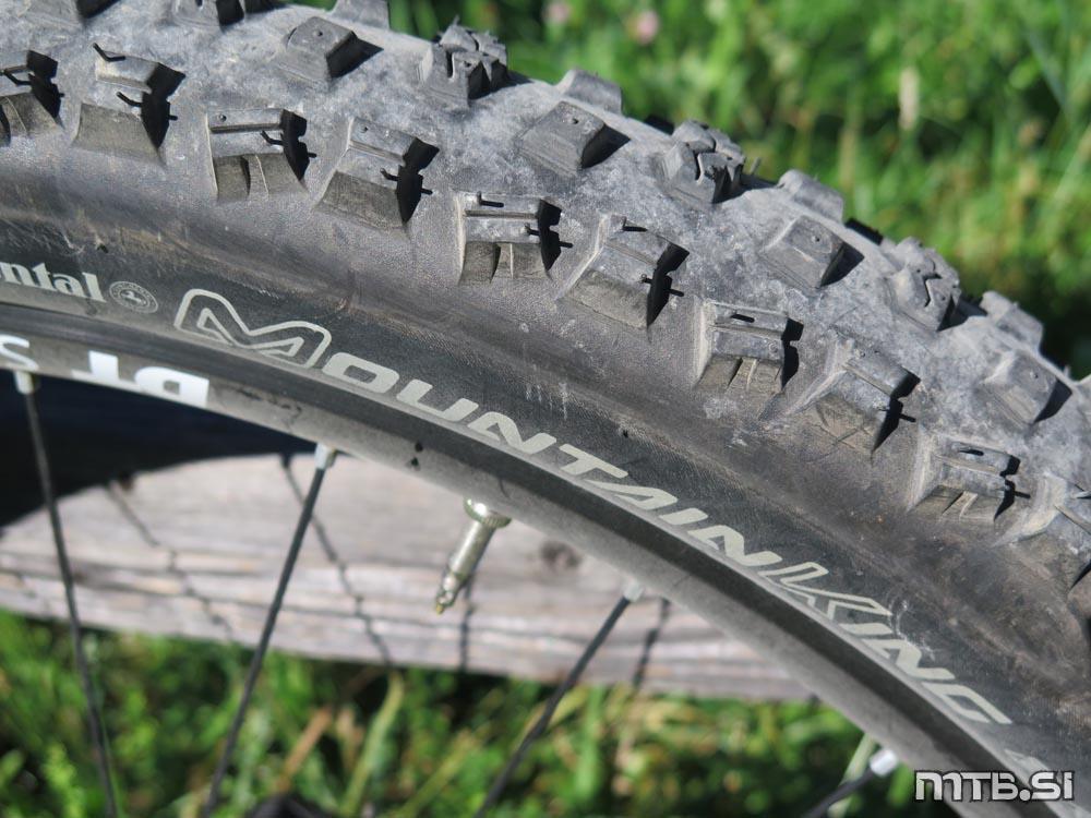

– Alinejo namenim še plaščem Continental Mountain King 2.4: Bomba, ena meni najljubših gum, vsakič bi jo izbral pred ono drugo, dosti prisotnejšo nemško znamko …
– Pri varčevanju je pravzaprav najbolj trpela leva ročica na krmilu. Naj pojasnim: namesto prestavne ročice za prednji menjalnik bi morala biti tam ročica potopne sedežne opore, pa bi imelo kolo pravzaprav vse, kar danes potrebujemo! Pogon 1×11 in potopno sedežno.
– Pri naročilu kolesa si konfiguracijo seveda lahko izmišljujemo do nezavesti, tako da to ni težava. Z zamenjavo za pogon 1×11 (gonilka, verižniki, zadnji menjalnik, ročica, veriga, vse XT) in sedežno oporo KS Lev Integra sem kolo podražil za 414 evrov.
– S 180 cm (okej, 179), večkrat vozim kolesa velikosti M, a mi je L tokrat povsem ustrezal.
– Teža 13,4 kg pri velikost M za nelakirani model (morda ga ponujajo le zaradi tega podatka, heh), brez pedal. Recimo, da verjamemo. Kolo ni težko ne v roki ne za poganjanje.

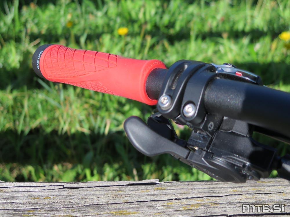

– Uporabna širina krmila je na vsaki strani 1 cm manj od dejanske. Zaradi butastih Ergonovih ročajev z bulasto objemko prav tam, kjer imam že vse svoje mtb življenje mezinček. Rešitev: izbira drugega ročaja v konfiguratorju. Doplačilo 0 evrov 🙂
