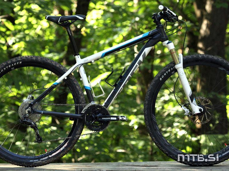

Pred objavo vseh novih modelov na sejmu Eurobike smo preizkusili model Gary Fisher Collection X Caliber, ki bo v podobni oblik ostal tudi v ponudbi za prihodnje leto.
Okvir in oprema

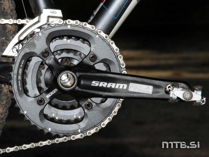

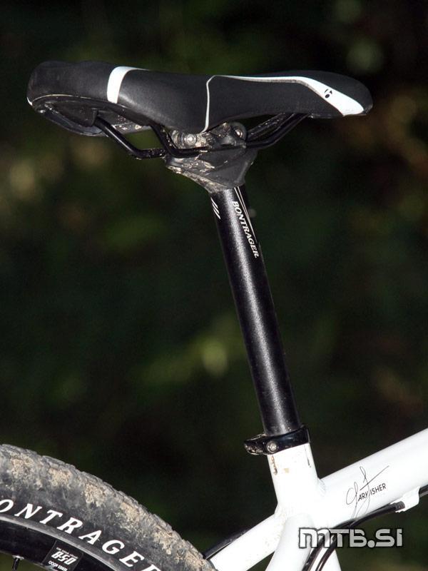

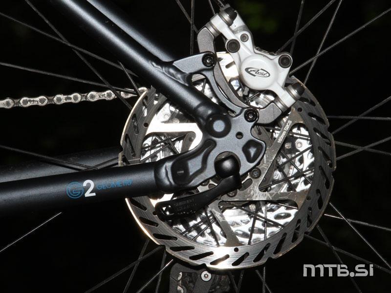

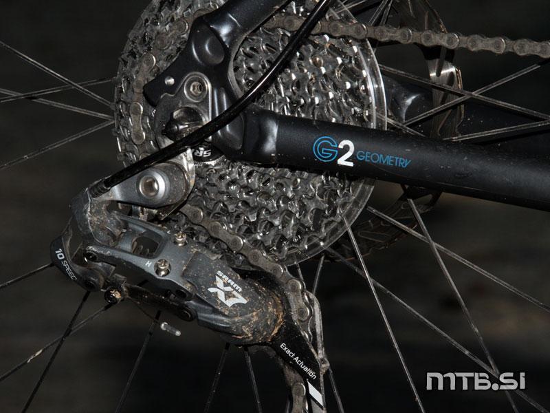

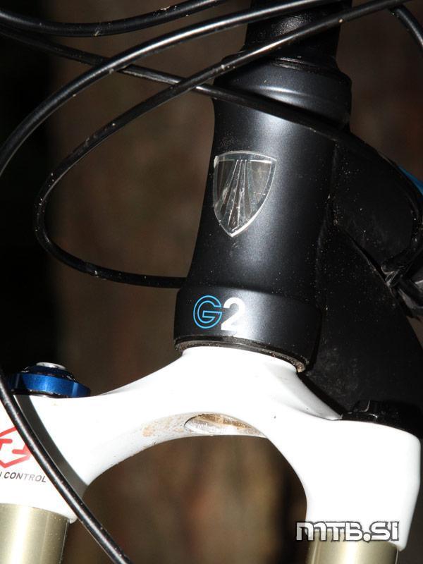

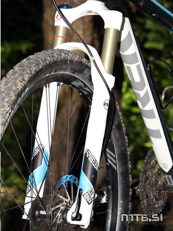

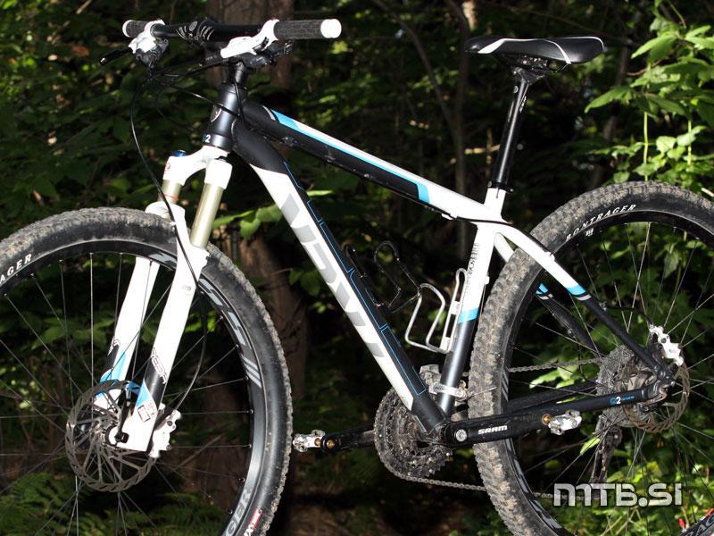

Najbolj značilna lastnost koles v seriji je geometrija Genessis G2, s katero že vrsto let izdelujejo večino gorskih koles GF in sedaj Trek GFC. Okvir ima daljšo zgornjo cev in rahlo bolj strmo krmilno cev, opora krmila je krajša, odmik nosilcev osi na vilicah pa je nekoliko podaljšan. Okvir X Caliber je zvarjen iz aluminijastih cevi 6061-T6, vilice pa so RockShox Reba RL Dual Air (100 mm), izdelane posebej za Trek (G2). Pri pogonskem sklopu prevladujejo komponente SRAM X7 z 10-rednim zadnjim verižnikom; gonilka s tremi verižniki in osjo GXP je tudi SRAM-ova in sicer S1000. Na kolesu so zavore Avid Juicy 3. Ostale komponente, torej krmilo, opori, sedež in obroči so znamke Bontrager. Na kolesu je sicer osnovna linija teh komponent, a kakovost vseeno ni vprašljiva, morda le teža.
Vožnja z X-om

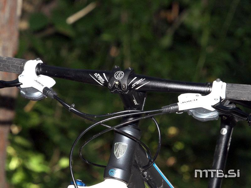

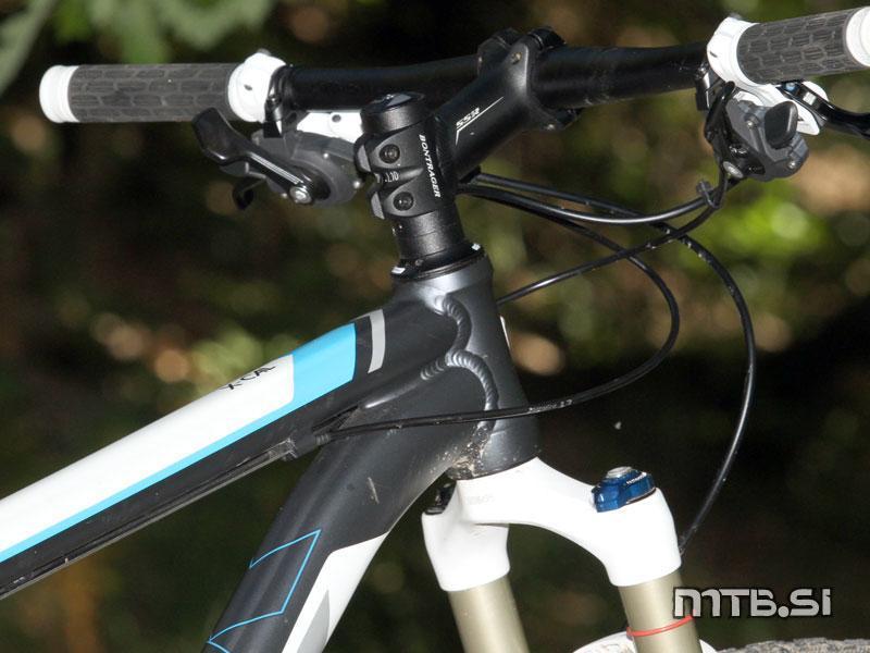

Njegov pravi dom so dolgi makadamski vzponi in spusti, daljša medosna razdalja je kot nalašč za udobno vzpenjanje in tudi pri spustih je kar zabaven, saj je težišče pomaknjeno malenkost bolj nazaj. Kot pravi kleni Američan je narejen za širše poti, dobro se znajde tudi na kolovozih, a ko ga zapeljemo na tehnično enoslednico, se soočimo z enim samim problemom, z le 620 milimetrov širokim krmilom. Tehnične karakteristike, ki jih nudi X Cal, se kar naenkrat razblinijo, ni več lahkotnega priganjanja kolesa med zavoji in čez korenine. Z zamenjavo obstoječega z vsaj 700 milimetrov širokim pa se njegove sposobnosti sunkovito izboljšajo. Navdušenje nad obročniki, sestavljenimi iz osnovnih Bontragerjevih obročev in pest Shimano Deore s klasičnimi 9-milimetrskimi osmi, je trajalo med celotnim testom. Kljub dejstvu, da je kolo pred našim testom zamenjalo kar nekaj različnih kolesarjev, so se obročniki kotalili naravnost fantastično in tudi brez nepotrebnega zvijanja, ki je sicer dokaj pogosto pri 29-palčnih obročnikih s klasično prednjo osjo. Bontragerjevi plašči so nudili dober oprijem tako v gozdu kot na makadamu in glede suhe podlage jim nimam kaj očitati. Na začetku me je motil tudi prestavni sklop s tridesetimi razmerji, saj sem pristaš minimalizma (20 prestav je idealno), a ko sem se prelevil v kožo nekoga, ki ne niza kilometrov kot za stavo in se rad vozi navkreber v svojem ritmu, sem našel kar nekaj tistih razmerij, ki omogočajo lagodno vožnjo v najlažjih prestavah. Zaviranju so namenili Avidove zavore osnovne serije Juicy 3, ki se z letošnjo sezono poslavlja iz serijske proizvodnje, a je še vedno dovolj dobra, ne glede na to, da ne nudi nikakršnih dodatnih nastavitev.
Pod črto
Fisherjev, no, Trekov X Caliber iz Fisherjeve kolekcije je posrečen, udoben in cenovno (glede na komponente in renome) dober “bicikel” za spodobno ceno. Zelo velik plus so geometrija G2, RockShoxova Reba (tudi ta prilagojena geometriji G2) ter dobre Bontragerjeve komponente, pa čeprav osnovnega razreda. Edino kar svetujem je zamenjava krmila s širšim in malo manj ukrivljenim (v originalu je upogib kar 11 stopinjski). X Caliber je vsestransko gorsko kolo, ki je in bo tudi ostalo del vedno večje ponudbe tovrstnih koles, ne samo v Ameriki temveč tudi na poteh stare celine.
