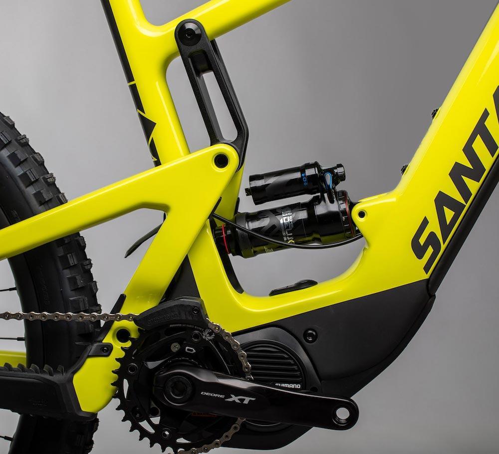

Tudi kultni ameriški proizvajalec je podlegel trendu e-koles in predstavil svojo mrcino, gnano s pomočjo motorja Shimano.
Tudi kultni ameriški proizvajalec je podlegel trendu e-koles in predstavil svojo e-mrcino. In kako se imenuje? PowerTower? HighPower? MegaPower? Nič od tega. Poimenovali so ga Heckler. Po polnovmetencu, ki naj bi daljnega leta 1996 na novo definiral vožnjo po trejlih.
Na kratko
Motor Shimano in baterija, integrirana v spodnjo cev karbonskega okvirja, sta duša kolesa, ki se ponaša s hodom 150 zadaj in 160 milimetrov spredaj. Hecklerjev okvir je namreč narejen na osnovi modela Bronson. Kot krmilne cevi se ustavi pri 65,5 stopinjah, kot podsedežne je med med 76,2 in 75,4 stopinjami, odvisno od velikosti okvirja (S do XXL), cevi ob verigi so dolge 445 milimetrov, višina sredine pa se ustavi pri 346 milimetrih. Heckler je vedno postavljen na 27,5-palčne obročnike, prostora v zadnjem delu pa je za pnevmatike širine 2,6″.
Heckler v videu
Modelna paleta
R / Carbon CC
– zadnji blažilec RockShox Super Deluxe Select
– vilice RockShox Yari RC, 160 mm
– menjalnik in ročica SRAM NX Eagle
– kaseta Sram CS PG1210 Eagle, 11-50t
– gonilka Shimano M8000, 165 mm
– zavore Sram Guide RE
– obročniki WTB STi29 / Sram MTH 746, Sram MTH 716
– potopna sedežna opora Race Face Aeffect
– motor Shimano DU-E8000, 250 W
– baterija kapacitete 504 Wh
S / Carbon CC
– vilice FOX 36-E Float Performance, 160 mm
– zadnji blažlec RockShox Super Deluxe Select+
– menjalnik in ročica Sram GX Eagle
– kaseta Sram XG1275 Eagle 10-50t
– zavore Sram Code R
– obročniki Race Face ARC HD 30 / DT Swiss 370
– potopna sedežna opora RockShox Reverb Stealth
X01 RSV / Carbon CC
– vilice FOX 36-E Float Performance Elite, 160 mm
– zadnji blažlec RockShox Super Deluxe Select Ultimate
– menjalnik in ročica Sram X01 Eagle
– kaseta Sram XG1295 Eagle 10-50T
– gonilka Shimano M8050, 165 mm
– zavore Sram Code RSC
– obročniki Santa Cruz Reserve 30 V2, carbon / DT Swiss 350
XX1 AXS RSV / Carbon CC
– vilice
– zadnji blažlec
– menjalnik in ročica Sram XX1 Eagle AXS
– kaseta Sram XG1295 Eagle Rainbow 10-50t
– obročniki Santa Cruz Reserve 30 V2, carbon / i9 Hydra
