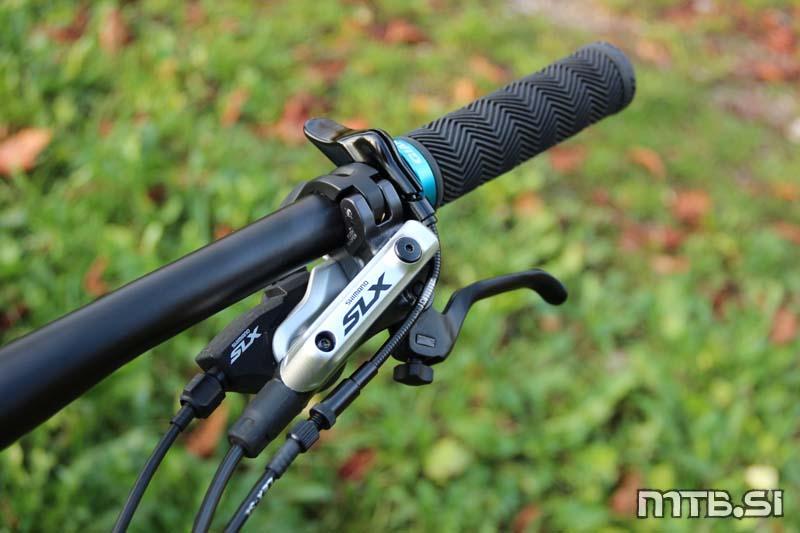

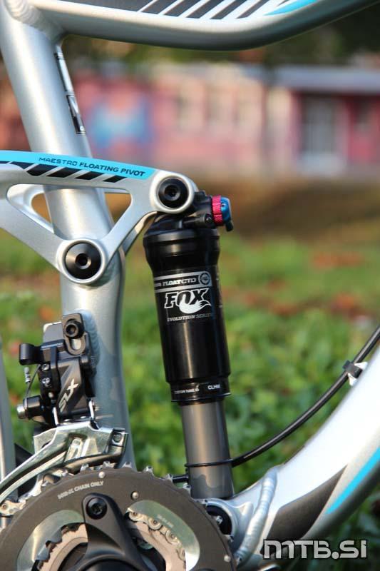

Z Urošem sva zajahala srebrno ptico, najbolje opremljeni model z okvirjem iz aluminija, ki vase sprejme vso napeljavo. Pomeni vzmetenje Fox CTD Evolution (vilica 32 Talas 140-120 mm hoda, zadnji blažilec Float), zadaj seveda vpetje Maestro s prav tako 140 mm hoda. Pa pogon 2×10 Shimano XT s prestavnimi ročicami in zavorami SLX z rotorjema 180 mm. Pa hišnimi: obročniki P-XC2, dovolj širokim krmilom in dovolj kratko oporo (zaradi standarda Overdrive 2 je menjava malce težavna), sedežno oporo Contact Switch-R z notranjo napeljavo ter več kot spodoben sedež Contact. Napadalnejši utegnete menjati plašče Schwalbe Nobby Nic 2.25. Naj še enkrat napišem svoje mnenje, da to res ni guma na slovensko jesen/zimo, pravzaprav za noben letni čas, pa še zračnice ne varuje prav dobro niti pri višjem tlaku. Je pa vsaj nared za uporabo brez zračnic. Omenim še vpetje zadnjega obročnika z 12 mm osjo ter vodilo verige MRP za dvojni verižnik, pritrjeno na nastavke ISCG. Na testnem je vodilo sicer odletelo, preden je kolo prišlo do nas, pa ga ob uporabi sklopke zadnjega menjalnika Shadow+ nisva pogrešala.
V srebrni verziji je Trance z močno hidroformiranim okvirjem in na začetku združenima zgornji in spodnji cevi pravi mali spustaški Glory. V Giantovi paleti se mu je tudi zares približal – za enduro/frirajd množico je namreč skrbel Reign v verzijah X in SX. Od Reigna sta zdaj ostala le še dva modela, Trance pa se je s 27,5-palčnimi obročniki in z inačico SX z vilico z dvema centimetroma več hoda lepo pomaknil v tako moderni razred enduro.

O opremi ni kaj dosti napisati, vse deluje kot mora. Z vzmetenjem vred, ob tem Maestro kot vedno daje občutek večje zaloge hoda. Deluje tako udobno, da za dirkače terja kar nekaj več pritiska, da bodo čutili podlago. Ni le Giantova težava: tri nastavitve, ki naj bi jih opravili ob vsaki spremembi naklona (CTD na obeh blažilcih, pa še hod vilice), so zoprna reč. Res pa se je ročica za CTD (na tem kolesu je ni), od modela 2013 precej zmanjšala, če preneseš še dva dodatna kabla na krmilu. Ob ročici za sedežno oporo in vsem drugem …
Nova Giantova sedežna opora je posrečena. Ob obračanju kartuše lahko pletenico napelješ od spodaj ali z vrha. Ročica je drobna in lepo delujoča, pletenica pa se začne z gibljivim kolenom, tako da jo lahko usmerimo po želji. Komu bo šlo na živce, da se opora dvigne tudi ob dvigovanju kolesa za sedež, kot na starem Joplinu, a se navadiš. Ležišče sedeža zategni malce bolj, kot navaja proizvajalec, saj sedež sicer ni dovolj trdno pritrjen.
