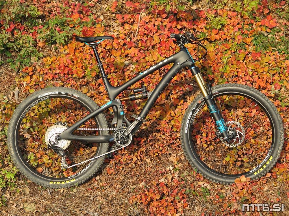

Kolo: Yeti SB6 (2017), velikost M
Značilnosti
Polnovzmeteno enduro kolo s 27,5-palčnimi obročniki, 150 mm hoda zadaj in centimetrom več spredaj, pa karbonskim okvirjem in nihajko, v preizkušeni verziji je bil izdelan iz najkakovostnejšega karbona Turq, ki pomeni še 265 g lažji okvir.
Testni SB6 je bil opremljen s paketom XT, ki pomeni vzmetenje Fox Factory, pogon in zavore Shimano XT, gonilko in potopno sedežno oporo Race Face Turbine, aluminijaste obročnike DT …

– Na kolesu je bilo krmilo Yeti Turq zamenjano s krmilom FUNN, prav tako karbonskim, tudi opora krmila je bila FUNNova, dodano je bilo tudi vodilo verige FUNN. Nič bistvenega za izkušnjo. Tako sestavljeno kolo s pedali FUNN Big Foot Evo z osjo iz titana tehta 13,4 kg.
– Kolo je neverjetno lahkotno za poganjanje (v resnici tudi težko ni). Prijatelj, ki ga ne bom imenoval, je v resnici mislil, da sedi na električnem kolesu 🙂
– Navzdol sem najprej opazil res živahno krmarjenje. Pri hitrosti in pri rodeu čez skale in korenine pa je vseeno zalepljen na tla in stabilen. Pripišimo to geometriji in edinstveni rešitvi vzmetenja.
– Pa uravnoteženosti celega kolesa. To opaziš tudi, ko ga poženeš v zrak. Če sem ga jaz “whipal”, potem je res uravnoteženo.
– Pri geometriji izpostavim 65,5-stopinjski kot vilice in nizek, 34,5 cm visok gonilni ležaj,
– O vzmetenju bi lahko napisal poseben članek. Rečejo mu Switch Infinity in je … mutiran enoležajec. Značilnost enoležajca je, da je nekje v hodu zaradi spreminjanja kota blažilca premehak ali pretrd. Daleč od zaželene linearnosti. Tu nastopijo vodila, skrita za nihajko. Izdelujejo jih pri Foxu in po njih se premika vrtišče, tako je zagotovoljena linearnost skozi ves hod. Ni tako zakomplicirano, kot je videti, baje tudi vzdrževanja ne potrebuje dosti.
– Vpetje, pa še material, pa osi Boost … vse skupaj zagotavlja togost kolesa. Se čuti, ampak kot natančnost in vodljivost, ne kot brutalnost.
– Ne vezano na Yetija ampak na zavore XT: Letos sem že na dveh kolesih, enemu z zavorami XTR, drugemu XT, opazil hipno spreminjanje hoda na ročici. Iz ljubega miru je naenkrat trda, ko stisneš naslednjič, pa spet normalna, tako da ni povezano s širjenjem prostornine olja. Prej z mehurčki zraka. Težavica ne ovira delovanja, zavora vedno prime, ti pa zoprno zmede vse tisto odločanje, ki ga moraš opravljati v drobcih sekunde med zavojem, skokom, korenino, skalo in drevesom …
