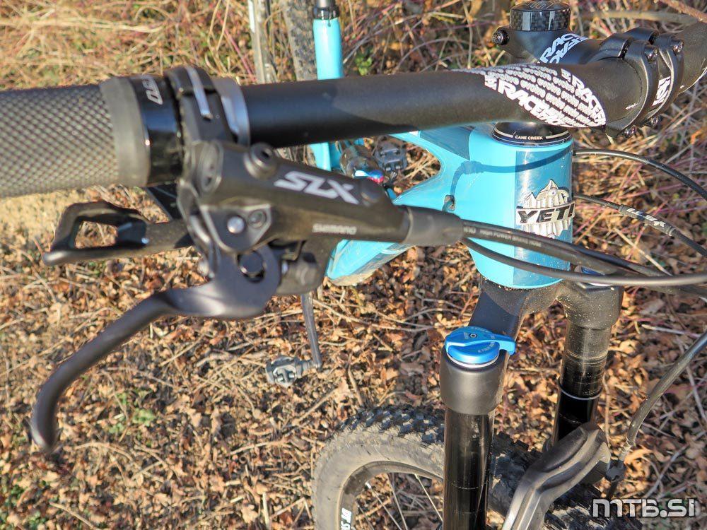

Paket opreme na testnem je bil vstopni XT/SLX s pogonom 1×11, zavorami SLX, vzmetenjem Fox (vilice 34 Performance za os Boost, blažilec Float Performance), gonilkami, potopno sedežno oporo in kokpitom Race Face, obročniki DT Swiss M1900 …

– Nekdo pri slovenskem distributerju B-23 je obrnil oporo krmila nazdol, kar je kolesu čisto ustrezalo.

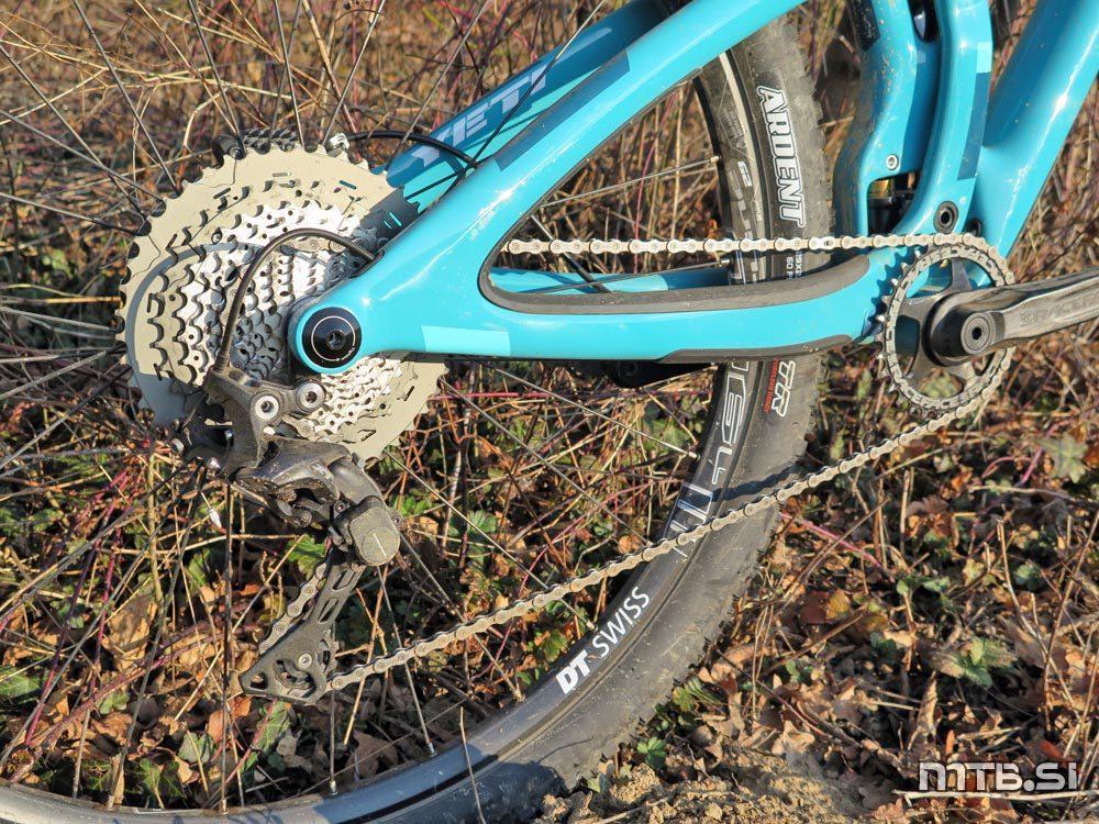

Pogon 1×11 mi še na nobenem kolesu ni tako lepo deloval kot tale s kaseto 11-46, ročico SLX in srednje dolgim menjalnikom XT.

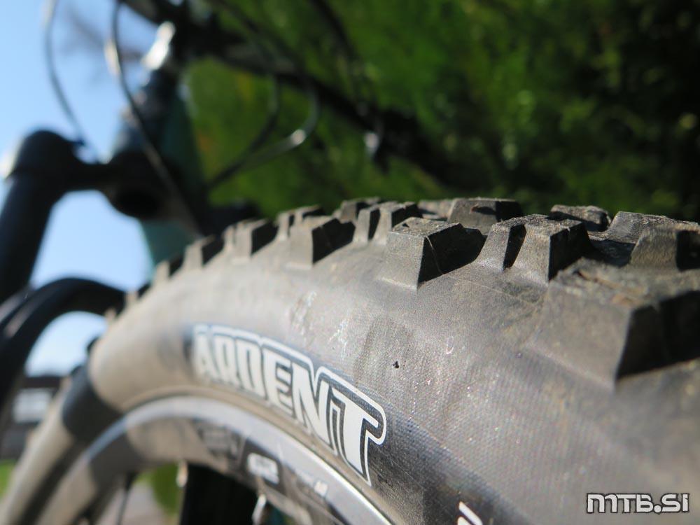

Plašči Maxxis Ardent so prav prispodoba značaja kolesa: hitri, manj agresivni, a se jih da z nekaj več dela in občutka odlično pognati navzdol.
