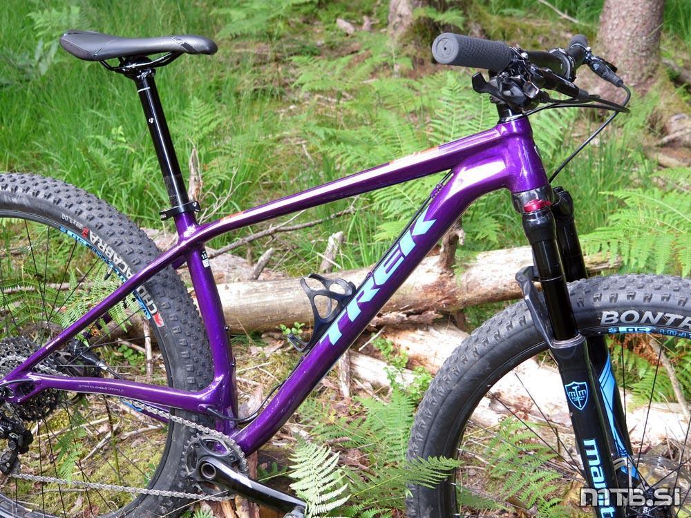

Kolo: Trek Stache 7 29+, letnik 2016, velikost 18.5 palca

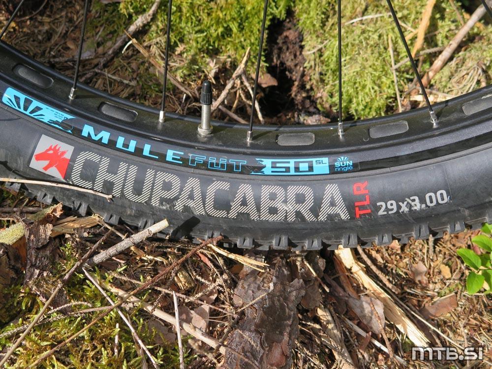

Posebnosti: Le spredaj vzmeteni kolos s plašči formata 29 plus. Pomeni plašč širine treh palcev (3.0) na 50 mm širokem obroču. Aluminijast okvir. Omogoča tudi uporabo 29-palčnih ali 27.5+ obročnikov.

– Presenečen, da se govedo dobro vzpenja! Ob nekaj višjem pritisku v gumah (blizu 1,5 bara) primerljivo z vsakim vsegorskim žrebcem.
– Po spuščanju na kakih 0,9 v obeh plaščih pa se je lepo zlil tudi navzdol čez vse grde in premikajoče se kamenje. Če bi bil brez zračnic, bi si drznil izpustiti še nekaj zraka. In če ne bi imel ob sebi Flasha na XC mašinci, bi se s kakšnih 0,7 bara mirno odsvaljkal tudi navzgor.
– Valjanja gum navzdol grede nisem občutil, odbijanja od podlage tudi ne.
– Kolo je presenetljivo dobro vodljivo! Z višino gonilnega ležaja ali dolžino cevi ob verigi se nisem ukvarjal, a mere funkcionirajo.
– Videti je težak kakih 16 kg, ampak baje tehta 12,42, kotali pa se kot bi jih imel še manj. Čez vse.

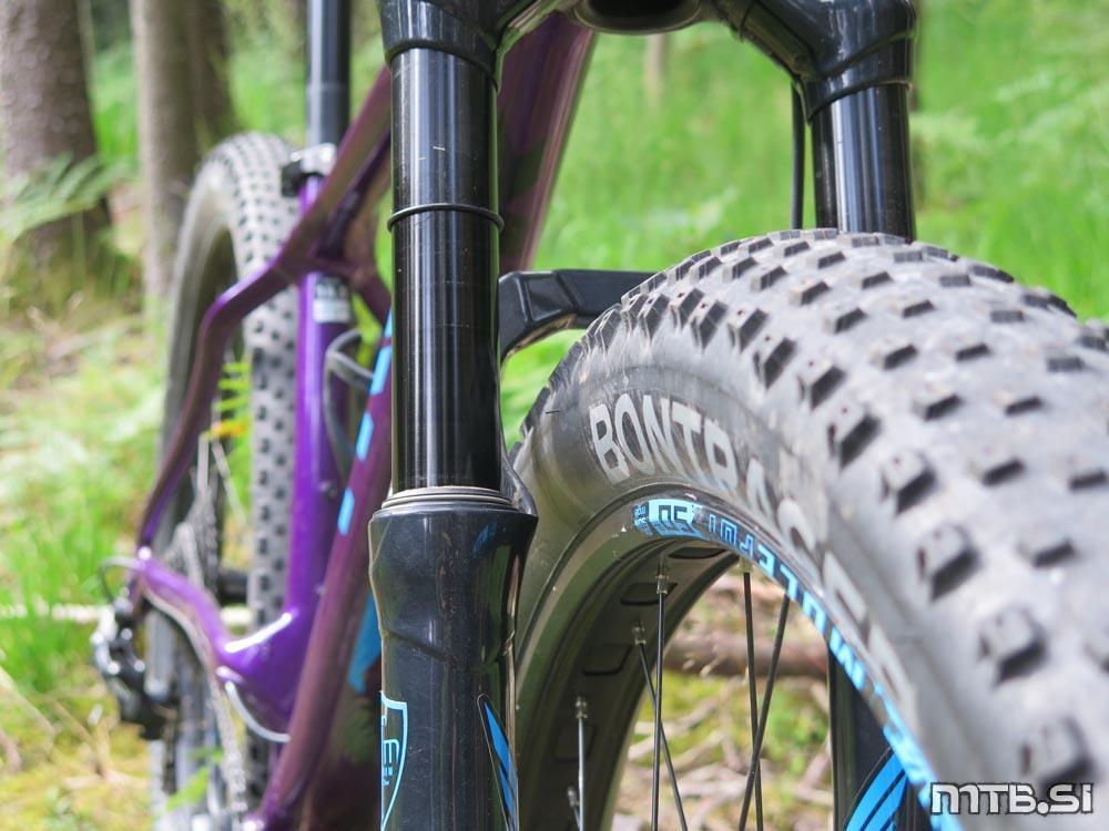

– Prednje vzmetenje? Naredi svoje, ampak tudi oskubljeni model 5 s trdimi vilicami bi utegnil biti zanimiv.

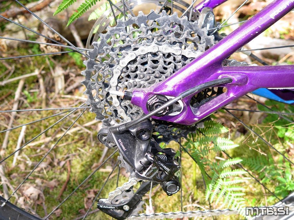

– Pogon? Super!

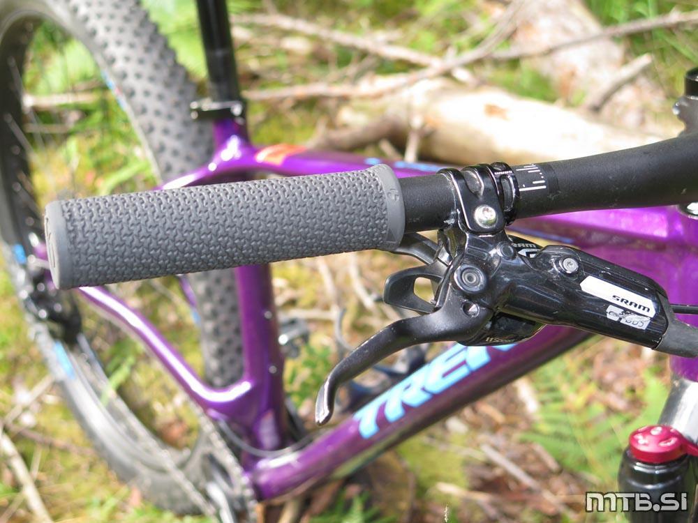

– Zaviranje? Za nastavit, ampak me ni motilo, saj je samo džojrajd (beri spodaj) test.

Na jetra: Lahko sediš na najboljšem kolesu na svetu, a če se ti vsakih nekaj minut zdi, da so ti zrastle noge, bi ga najraje po džojrajdersko pustil v jarku in nadaljeval na štop. Sedežna opora se poseda zaradi napačne tolerance. Kolo pa si tako ali tako zasluži potopno oporo, dražji model 9 jo tudi ima. Za povrhu še gumijasta ročaja lezeta s krmila. Dva spodrsljaja, ki te spravita v slabo voljo še na najcenejšem kolesu.
