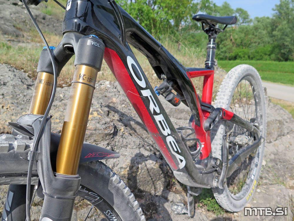

– Tale “custom” konfiguracija je prva reč, ki pade v oči. Jerry, lastnik preizkušenega konjiča, je tako od standardnega modela 10 nadgradil zavore (na Shimano Deore XT) in vzmetenje (na Fox Factory). Izmišljuješ si lahko pri ergonomiji (dolžina opore krmila), barvah (dve barvi okvirja, detajlov, logotipa …), mu izbereš ime, ki ga zapišejo na vrh spodnje cevi … Veliko reči, da je kolo, ki ti ga pošljejo, res TVOJE.

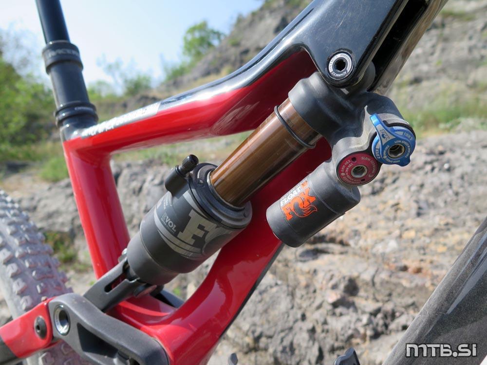

– Potem pa asimetrično vpetje zadnjega blažilca, na račun katerega je bilo kar nekaj šal, zlasti ko je nekaj mesecev za Orbeo zelo podobno kolo – Stumpjumperja – pokazal še Specialized. V resnici je rešitev precej logična in praktična, sta jo pač uporabila dva proizvajalca … Togosti je čez glavo, teža je nižja, prostora je za blažilec večje prostornine, lažje ga je nastavljati, več je prostora za bidon in še kaj.

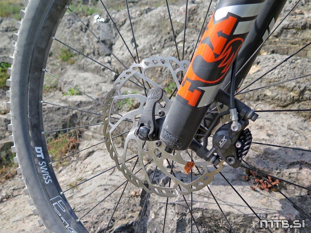

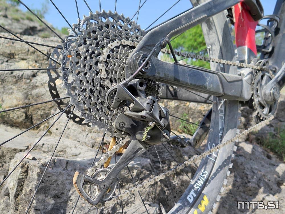

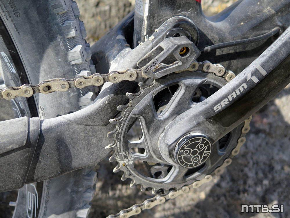

– Zavore torej XT, spredaj z rotorjem 203 mm, pogon Sram GX z Eaglom vred. Ta kombinacija me vedno navduši.
– Za omenit od opreme: potopna sedežna cev Race Face Turbine, tudi kokpit iz iste hiše, obroči DT Swiss M 1900 Spline, vodilo verige FUNN, plašči Maxxis Agressor/Minion DHF …
– Zadnji blažilec Fox Float X2 EVOL, moj prvi takšen. Res je malce več dela, da ga dobro nastaviš. Za navzdol mi je uspelo, za poganjanje pa mi ga ni uspelo dobro dušiti, za kar lahko obtožim tudi zelo aktivno nihajko tipa FSR. In verjetno premalo truda z nastavljanjem. V klanec je tako šlo solidno za enduro razred, a brez presežkov.
