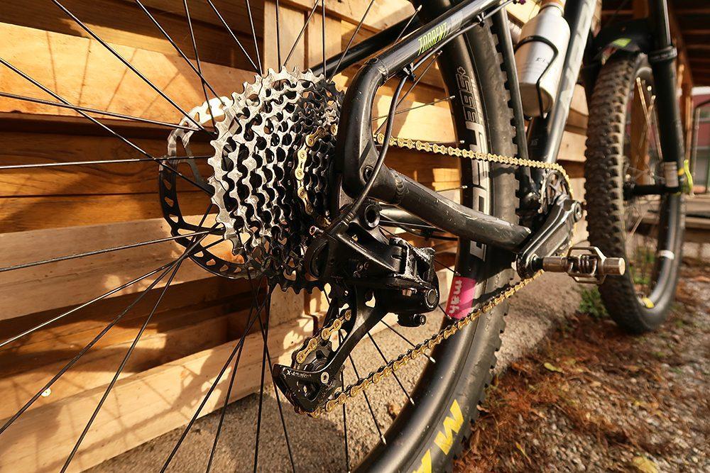

– Druga menjava je bil prednji zobnik. Osnovni ima 28 zob in v kombinaciji z zadnjo kaseto 11-42 dobro pleza. Zob mu zmanjka takrat, ko bi rad poganjal po ravnini ali, bog ne daj, navzdol. Zato sem ga zamenjal za ovalnega s 30 čekani. Elipsasto poganjanje sem občutil le prvih nekaj kilometrov, potem pa nikoli več. Sem bil pa zaradi tega noro hitrejši!
– Program “pimp my bike” je zajemal še menjavo tovarniškega krmila in opore za RaceFace, Sramovega menjalnika NX za GX in zavor Level T za Shimanove XT s hladilniki. Tudi rit se bolje počuti na sedežu SLR Kit Carbonio. Zaradi menjav je kolo s trgovinskih 14,5 kg shujšalo na 13 kg, nekaj lažja pa je tudi denarnica.
