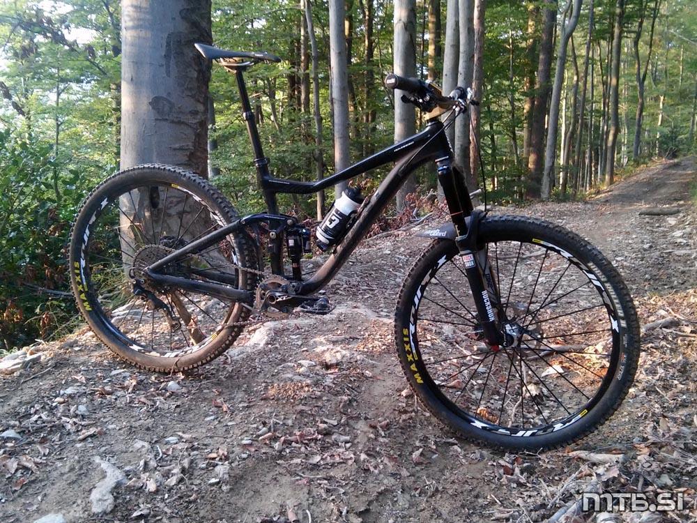

Model Trance Advanced 1 iz leta 2014 je karbonska “osnova”, ki precej obljublja. In s premišljeno nadgradnjo, ki zajema bistvene komponente, kot so amortizacija, obročniki in nekaj detajlov, dobimo celoto, ki je zelo vabljiva! Saj veste, hudič je v detajlih!
Ta celota, ki ima 150 mm hoda spredaj, 140 mm zadaj, lahke in toge obročnike, zanesljiv zavorni in pogonski Shimano XT sklop, potopno sedežno, ipd., je sedaj v bistvu Trance Advanced SX.

– Prva vožnja ni bila meni povšeči – Monarch Plus RC3 Debonair, ki je nameščen zadaj, je imel katastrofalen “tunning” – po drugi vožnji, ko sem poizkušal še z različnimi pritiski, sem odstranil dva “bottomless ringa” in delovanje amortizerja je bilo precej boljše. Vilica Pike RCT3 je že kar neka klasika na vsegorskih kolesih, tudi ta bi lahko bila brez “žetončka”, ki sem ga imel v vilici skozi celoten test.
– Nastavljanje amortizerjev na Denisovih bolj kot ne flow in xc tralih ne pride v poštev za traile v mojem okolišu. In tako se je še enkrat več pokazalo, kako zelo pomembna je dobra nastavitev amortizacije!
– Vzpenjanje s to strupenjačo bi po mojem mnenju bil pravi užitek, le prednji zobnik bi moral menjati s 34t na 32 ali pa mogoče celo na 30t. Kolo kljub malo podrti geometriji, zaradi vilice s 150mm hoda, odlično pleza, temu sigurno veliko pripomore njegova teža. In kot zanimivost, na celotnem Shimano pogonskem sklopu, je uporabljena Sram-ova kaseta 10-42t. In stvar dela! 🙂

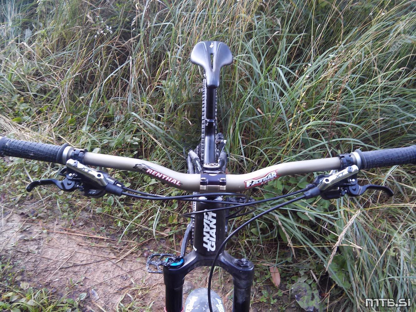

– Kokpit je po Denisovo čist, z malo bovdni (Mah pravi, da več kot 3 oz. 4 – za potopno – nimajo kaj iskati na kolesu in to takoj podpišem! :)), večkrat preverjeno dober – predelana XT ročica prednjega menjalnika kot ročica za potopno oporo, Renthalova 50 mm fajfica Duo in Renthalovo krmilo Fatbar Lite 740 mm s 30 mm dvigom – to je to! Če je za Richieja Ruda ok (le karbonski sestav s krmilom enake širine), bo za nas tudi! 😀

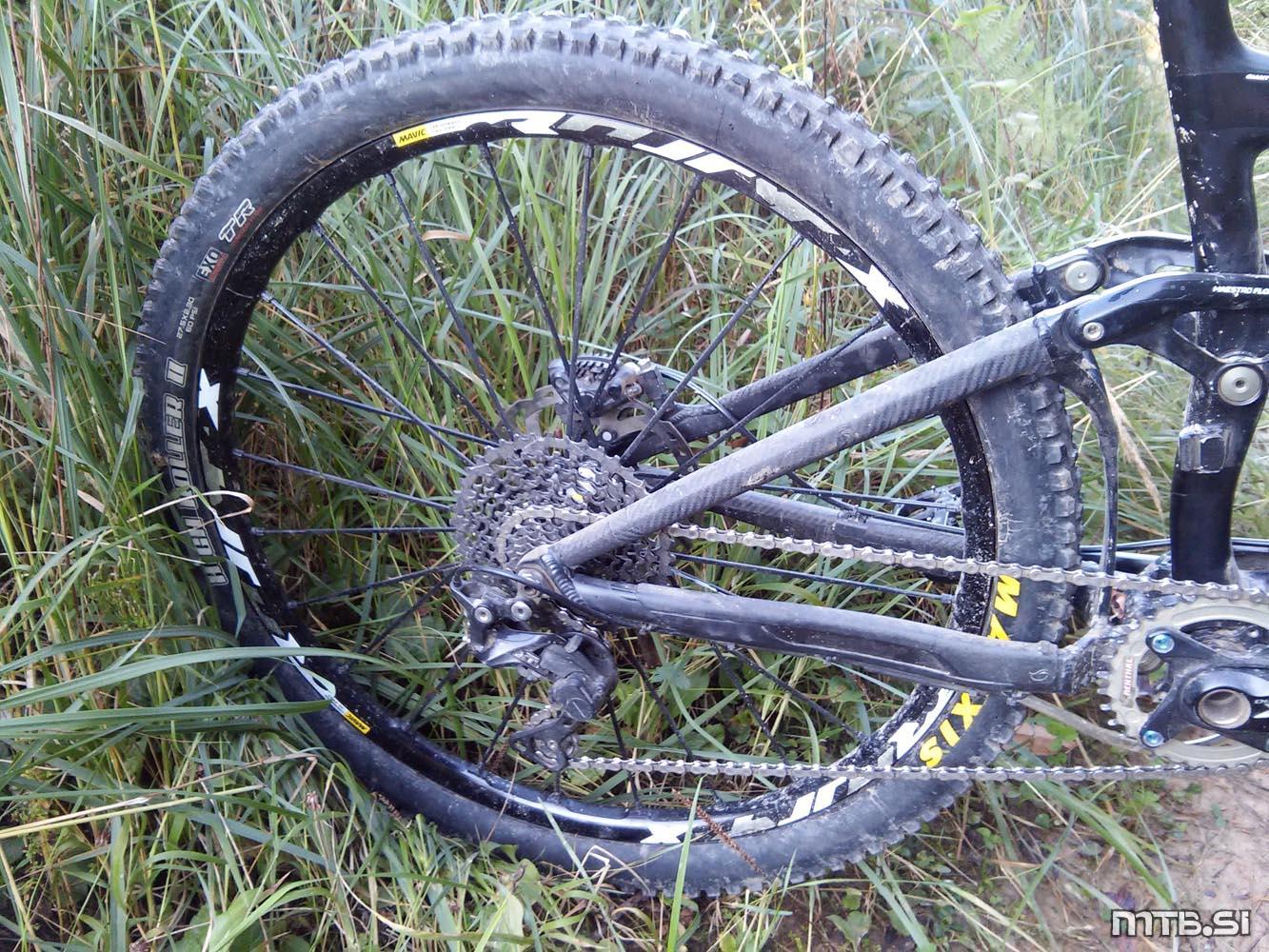

– Poleg zadnjega amortizerja so od prejšnjega srečanja s kolesom bistveno spremembo predstavljali obročniki – Mavic Crossmax XL WTS obljubljajo veliko. In zgledajo super. Obuti v Maxxisove plašče HR2 EXO TR dajejo malo dvoma pri odpornosti proti predrtju in s tem poškodovanju obročev, vendar me to ni ustavilo pri priganjanju kolesa. Malo je pripomoglo to, da so narejeni na “tubeless”.
– Zavore Shimano XT BR-M785 kljub temu, da gre že za stari model, delajo. In delajo suvereno, verjetno celo bolj zanesljivo in suvereno kot njihove naslednice M8000. Niti nisem pogrešal večjega rotorja spredaj, tudi na najbolj strmih trailih.
– Pogonski sklop je v celoti Shimano XT, kombinacija “starega” in novega XT-ja z dodatnim večjim največjim zobnikom na kaseti. Ni pripomb, ni dvomov.
