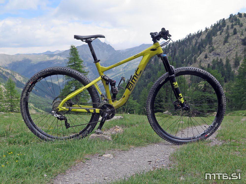

Kolo: BMC Speedfox 02 (2017), velikost M
Značilnosti
Turno (trail) kolo z 29-palčnimi obročniki in s po 120 mm hoda na obeh koncih. Trikotnik okvirja iz karbona, nihajka iz aluminija.

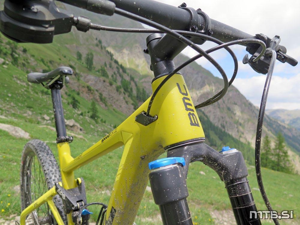

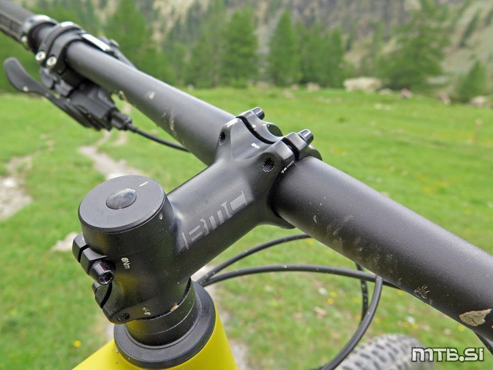

– Od začetka mi na hitri lisici marsikaj ni bilo všeč – zenfasta barva, brez potopne sedežne opore, na videz zelo generičen kokpit, ne prav debeli plašči, kompromisna oprema – zavore SLX, izvenserijska shimanova gonilka, zelo tanki ročaji in “le” 76 cm široko krmilo (zame sicer dovolj) … A reč je treba furat!

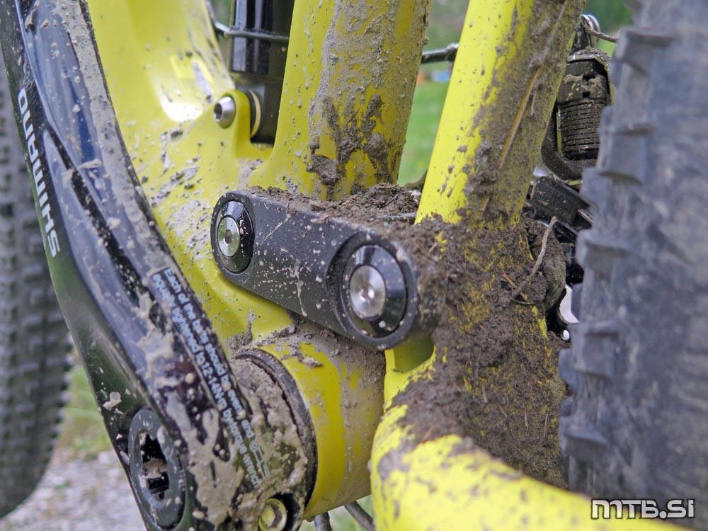

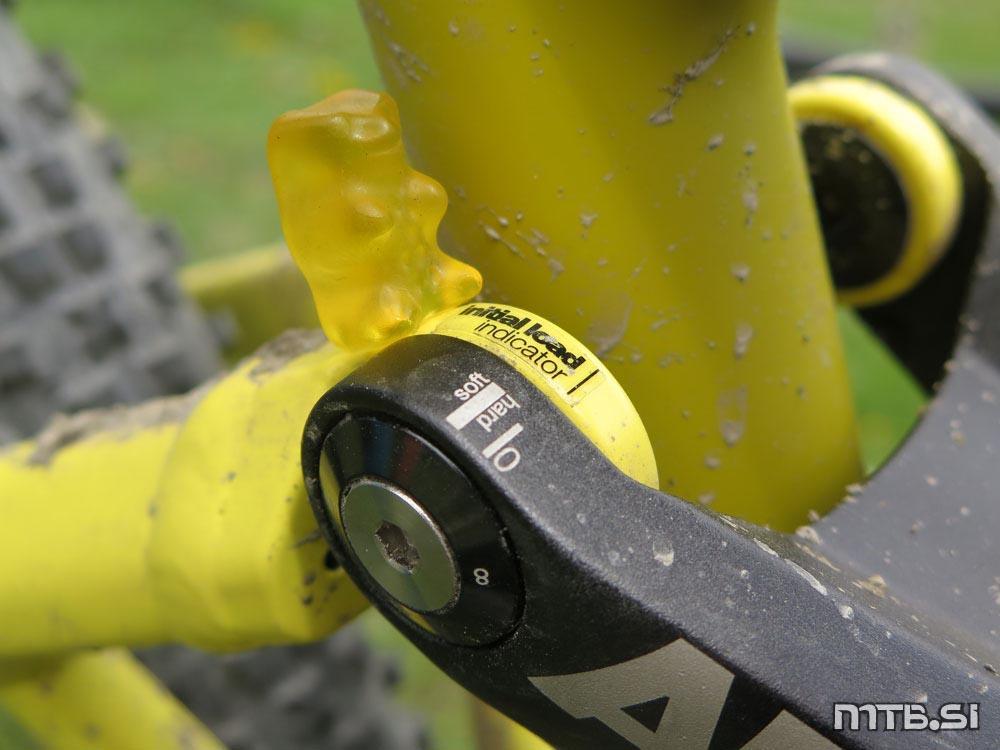

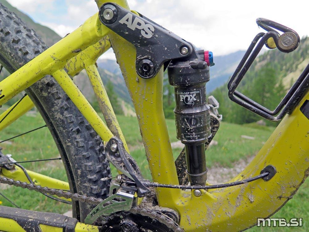

– Vpetju zadnje nihajke rečejo APS (Advanced Pivot System), je tipa s premikajočim se vrtiščem, enako ima tudi Absalonova XC raketa Agonist. Ne bom kompliciral: učinkovito.
– Dva prednja verižnika se sicer zdita odveč, a v strmih visokogorskih vzponih sem bil vesel malega.
– Tudi na videz nežna plašča Onza Ibex in Canis mi nista vlivala zaupanja, a sem bil pozitivno presenečen. Hitri plašči z dovolj oprijema in (pri malo višjem pritisku) ves teden čez milijon skal brez defekta.
– Na kolesu sem se hitro znašel, čeprav je velikost M po dolžini na spodnji meji zame. A 29 palcev z ne preveč hoda, to je moj format.
– Ko gledaš dele in težo (okoli 13 kg), bi si zaželel česa bolj luksuznega in kakšen gram manj. A resnici na ljubo: pri vožnji se ne pozna ne eno ne drugo.
– V čem je po mojem razlika od ameriških, azijskih, ameriško-azijskih znamk? Glej na BMC kot na švicarsko uro. Danes vse natančno kažejo čas, a vendarle … Švicarji so s tehnologijo in natančnostjo še malo bolj obsedeni.
– Niti za trenutek mi ni bilo žal, da sem za teden “hard” tur izbral Speedfoxa. Okej, morda na tisti turi, kjer je bilo več krajših vzponov in spustov. Saj veš, sedežna opora …
