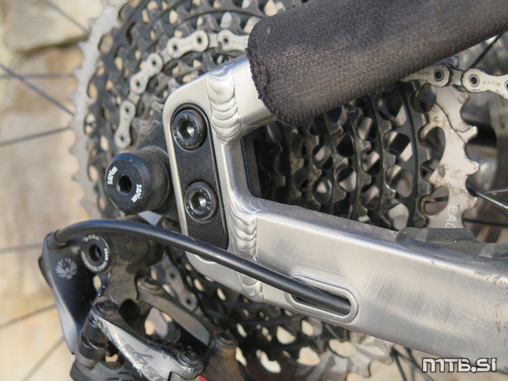

Polnovzmeteno turno/vsegorsko (oh, ti razredi) polnovzmeteno kolo z okvirjem iz aluminija, ki na zadnji osi nudi 135 mm hoda, spredaj pa sprejme vilice s hodom od 140 do 160 mm. Vanj pa lahko vtakneš 29-palčne obročnike z “normalnimi” plašči ali 27,5-palčne plus in celo 29-palčne s plus plašči, vse to je prilagodljivo z nastavki za zadnjo os.

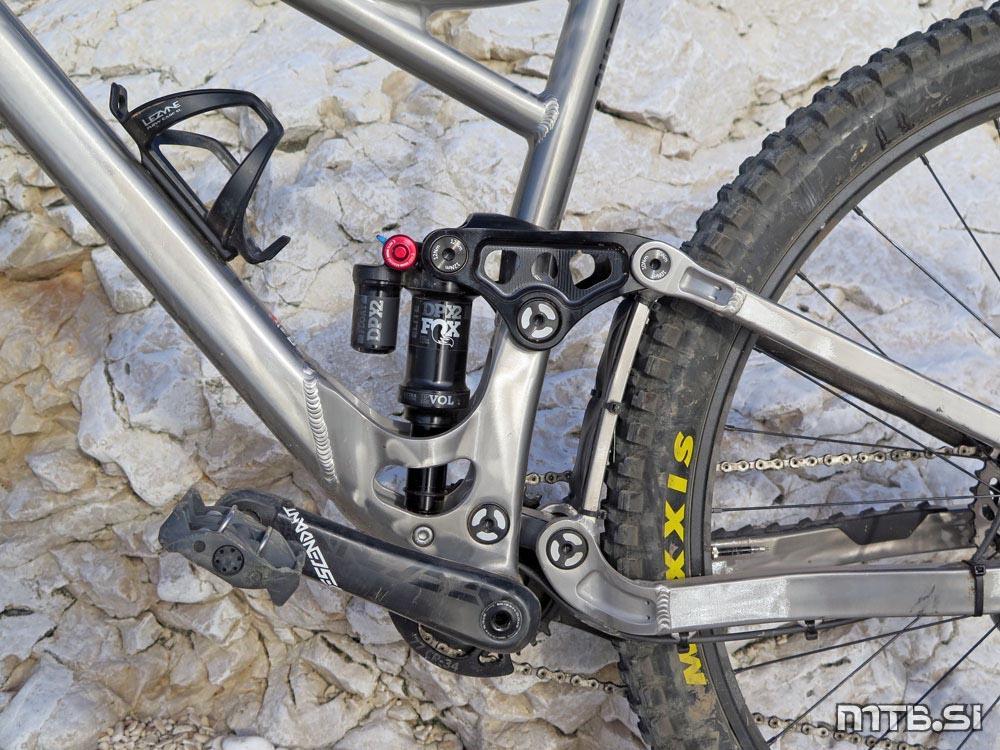

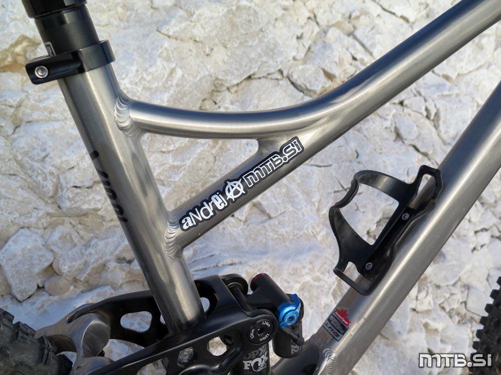

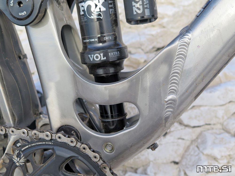

Aluminij mi je vse bolj simpatičen, zlasti takole industrijsko zvarjen, surovo brušen in lakiran (druga barva v ponudbi je anodizirana črna). Mislim, da tokrat tudi Peter ne bo imel dosti pripomb čez zvare – zadnjič sva imela kratko debato pod objavo: Džojrajd: Nukeproof Reactor 290 Comp

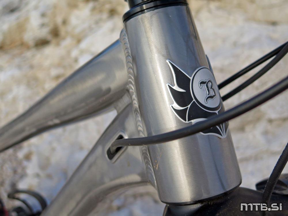

Pa še z minimalno grafike. Če se ne skloniš pod spodnjo cev okvirja, niti ne veš, katero znamko kolesa gledaš, razen če prepoznaš “B” na krmilni cevi.

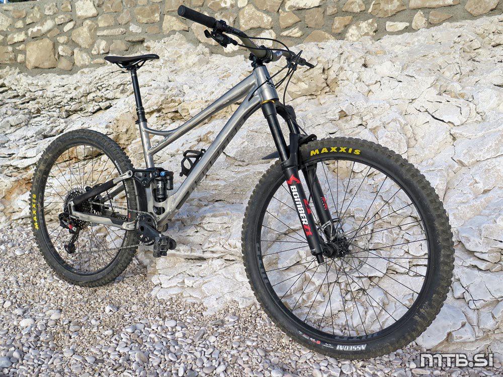

Prime je na voljo le kot okvir. Matej si ga je sestavil z vilicami Marzocchi Bomber Z1 s 160 mm hoda (super delajo!), zavorami Formula Cura 4, pogonom Sram Descendent/X0, krmilom Renthal, potopno sedežno oporo RockShox Reverb … Edino dvoplastni plašči Maxxis (Assegai/Minion DHR II) niso bili ravno po mojem okusu, saj so kolo na tehtnici pomagali potisniti proti 16 kilogramom. No, mogoče za Rabac niso bili slaba ideja … V klanec bi pa vedno raje kotalil lažje plašče. Pa krmilo bi sam morda izbral nižje, ga veliki obročniki in dolge vilice spravijo čisto dovolj visoko.
Navkreber te takšen Prime pač pripelje počasi in udobno. Ko se je pot obrnila navzdol, sem bil takoj doma, kljub temu, da sem po smernicah proizvajalca čisto na spodnji meji za to velikost okvirja. V Rabcu je šlo čez skale za šalo, tudi pri slepi improvizaciji čez najbolj zoprne reči Babewatcha. Nato pa še na Šumbalandu, kjer sem suvereno vdel vse linije, ki jih z drugimi kolesi še nisem. Stabilnost in samozavest na najvišji ravni. Edino na skokih še ni bilo vse tipi topi, nisem imel vsega pod nadzorom pri odrivu in krivulji letenja, morda zaradi vzmetenja, uravnoteženja …
