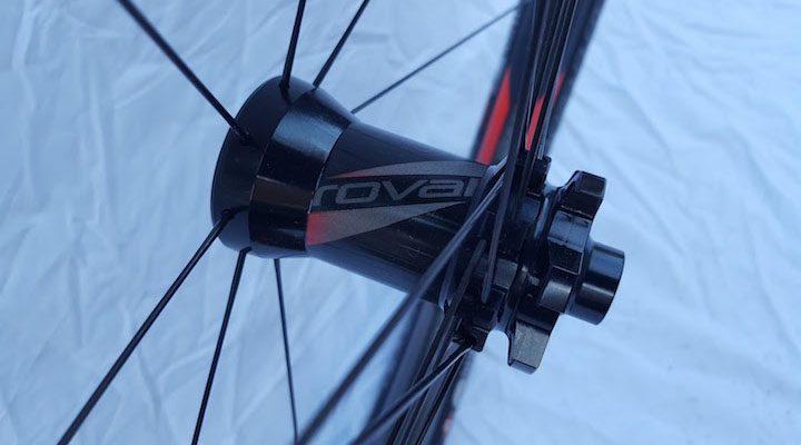

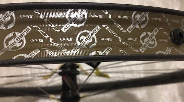

Roval ima svoj način sestave elementov: napere 2:1, ki omogočajo bolj enakomerno napetost, osna tesnila, ki podaljšajo življenjsko dobo, v ponudbi po imajo tudi čepke za zatesnitev lukenj naper, da se lahko izognete tubeless traku. Na ta način je na prednjem obročniku večja lahkotnost in odzivnost, medtem ko je na zadnjem nekaj več udobja.
Osi, ležaji in glava zobnika prihajajo iz DT-Swissa in so vstavljeni v pesta Roval. To je velika prednost v celotni liniji. Tuljavke naper, tudi DT Swiss, imajo sistem Pro Lock, ki preprečuje odvijanje med uporabo. Na ta način obročniki vzdržujejo ustrezno napetost naper dlje časa.

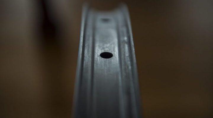

Roval je bil tudi prvi, ki je predstavil sistem obroča brez roba “zero bead hook”. Ta se je dokazal, kot veliko močnejši od tradicionalnih obročev glede na odpornost na udarce. Prav tako je lažje namestiti plašč in je manj podvržen “burpu”, uhajanju zraka (in mleka) ob bočni obremenitvi plašča.

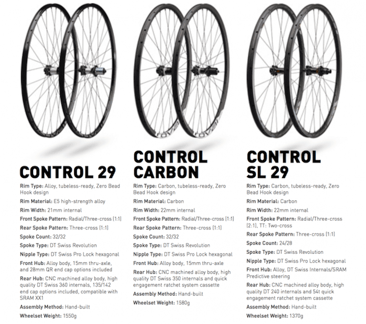

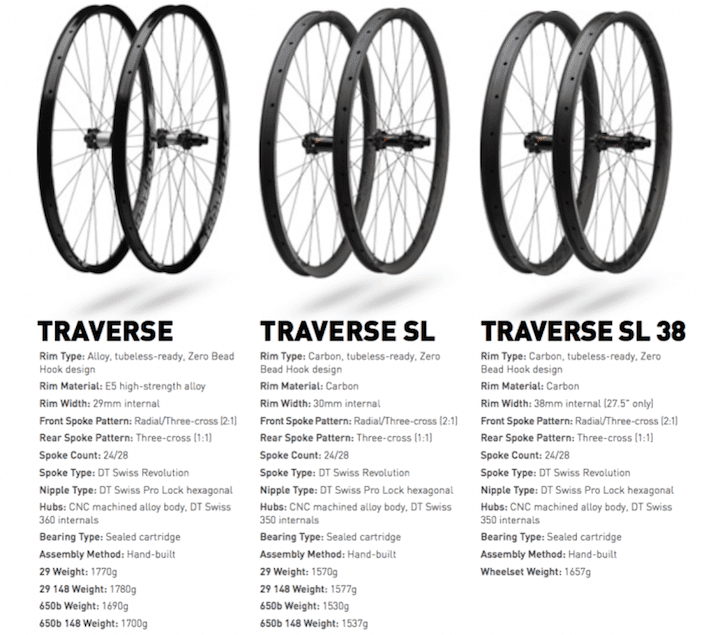

Njihovi aluminijasti obročniki Traverse imajo ceno 600 ameriških dolarjev in tehtajo impresivnih 1690 gramov (650b). Na najvišjem delu lestvice so Traverse Fattie SL s težo 1530 gramov, in za ceno 1600 ameriških dolarjev, kompletno z dodatnimi nalepkami, ventili, trakovi, čepi in nastavki za vse različice osi, ki si jih lahko zamislite. Roval Control SL 29, obročnik najvišjega ranga namenjen krosu, pa ima ceno 1600 ameriških dolarjev pri skupni teži 1370 gramov.
