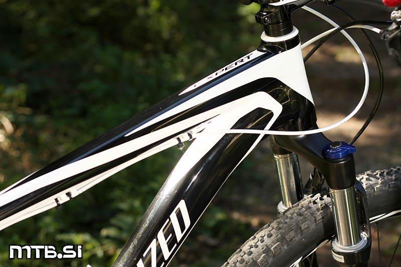

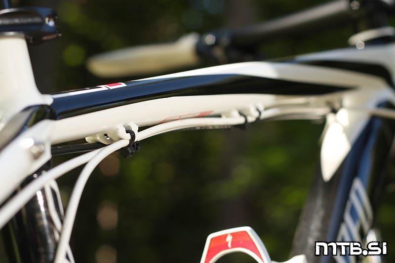

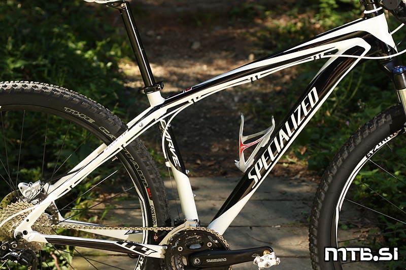

Črno-bela kombinacija aluminijastega okvirja z oznako M4SL dokazuje, da se barvni (beri: beli) trend v kolesarski industriji nadaljuje že od sezone 2008/09. Značilnosti okvirja so predvsem tanjšane cevi, skoraj nevidni gladki vari, stožčasta glava okvirja in seveda geometrija, prilagojena 29-palčnim kolesom. Da je geometrija nekoliko drugačna, najbolj nazorno prikazuje rahlo ukrivljena podsedežna cev, ki je oblikovana podobno kot pri višje rangiranem Stumpjumperju. Za blaženje skrbi RockShoxova vilica Recon Silver TK SL 29 Solo Air z 80 milimetri hoda, nastavljivim dušenjem ter zaklepom. Pogonski sklop je Shimanov in sicer po večini razred Deore. Izjema sta le zadnji 10-redni menjalnik Deore XT Shadow ter gonilka z verižniki, ki je prav tako Shimanova, vendar izvenserijska (prilagojena 30-prestavnem mehanizmu), a z ne ravno najnovejšim sistemom sredine (Octalink). Za zaviranje skrbijo Shimanove hidravlične disk zavore M505. Obročniki so sestavljeni iz pest Formula s klasično, 9-milimetrsko osjo, ter obroči domače izdelave, ki nosijo enako ime kot model kolesa – Carve. Železnina (krmilo in opori) je domače blagovne znamke, tudi sedež je plod domačega znanja, ki se predstavlja pod blagovno znamko Body Geometry. Enako velja za plašče The Captain Control širine dveh palcev, pripravljeni na vgradnjo brez zračnice in z dvojno zmesjo povrhnjice.
