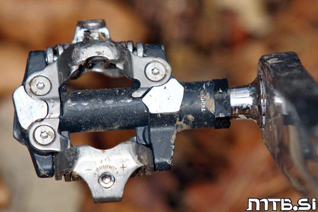

Konec romantike, raje obnovimo glavna dejstva. XTR je sedaj namenjen širšemu spektru kolesarjev: za kros, maratone in obsedence s težo je tu različica ”Race”, za bolj agresivne ljubitelje singlov je na voljo različica ”Trail”, ki se razlikuje predvsem po zavorah, pedalih in gonilki s tremi verižniki. Čeprav ta ni prepovedana za ”rejserje” in obratno. Pogon 2×10 ali 3×10 je pričakovan, skupaj z njim je povezana nova oblika verižnikov in verige Dyna-Sys. Zavore prinašajo tehnologijo Ice z možnostjo zavornih ploščic s hladilnimi rebri in troslojnimi rotorji, pri katerih je aluminijasta plast stisnjena med dve jekleni in skrbi za odvajanje toplote. Omeniti velja še možnost pedal z aluminijasto kletko, vse ostalo pa je bolj ali manj po pričakovanjih. Nadaljevanje Shimanovih smernic, samo v najboljši obliki do sedaj. Seveda z veliko blišča in veliko aluminija. Marsikdo bi pričakoval več karbona, še posebej zato, ker po njemu tako radi segajo pri SRAMu, a Shimano je ostal zvest svojemu prepričanju v aluminij in karbon boste našli samo na kletki zadnjega menjalnika in srednjem prednjem verižniku.
