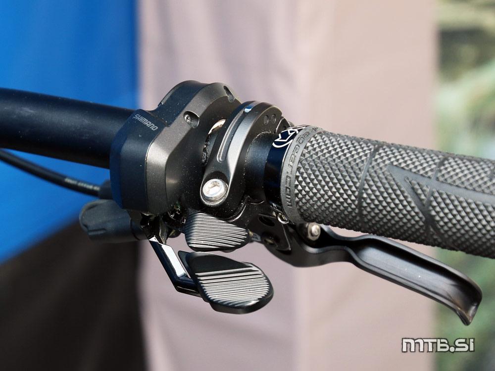

Od zabave pojdimo k tehniki in pregledu bistvenih novosti sistema: namenska konstrukcija s kompaktno in lažjo pogonsko enoto, podobno upravljanje kot na klasičnem gorskem kolesu (s prestavno ročico Firebolt), integracija z Di2 ter popolna združljivost s komponentami Deore XT serije 8000.

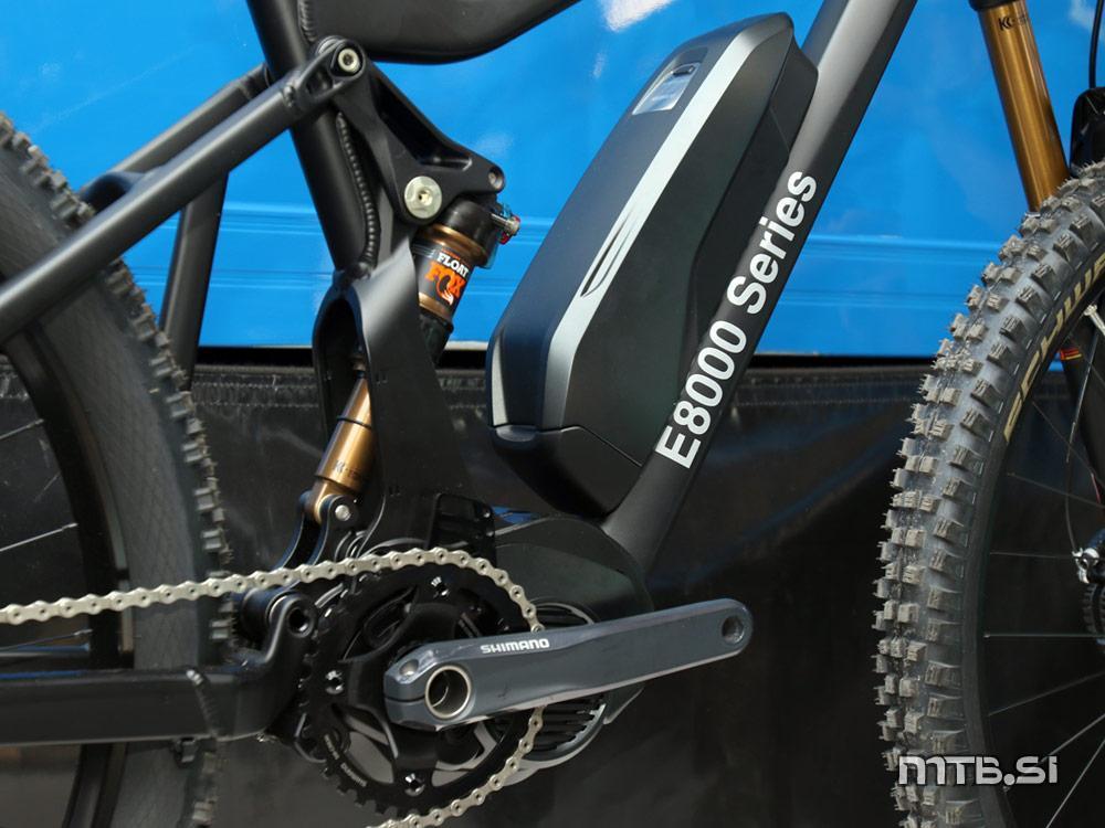

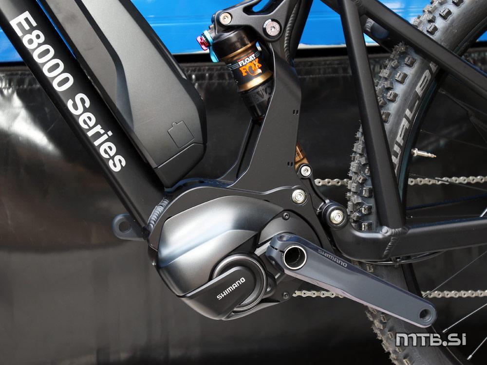

Pogonska enota DU-E8000 je pomaknjena bolj proti prednjemu delu kolesa, ima drugačno in močnejše vpetje, v ohišje so vgrajena hladilna rebra, vse povezave do enote pa so na levi strani. Q-faktor znaša 175 mm, enako kot pri običajnih gonilkah Deore XT torej. Motor ponuja navor kar 70 Nm in izhodno moč do 250 vatov, še pomembnejše pa je dejstvo, da so za ta sistem spisali povsem novo programsko opremo, pod nadzorom katere bo vožnja bolj podobna tisti na običajnem kolesu.

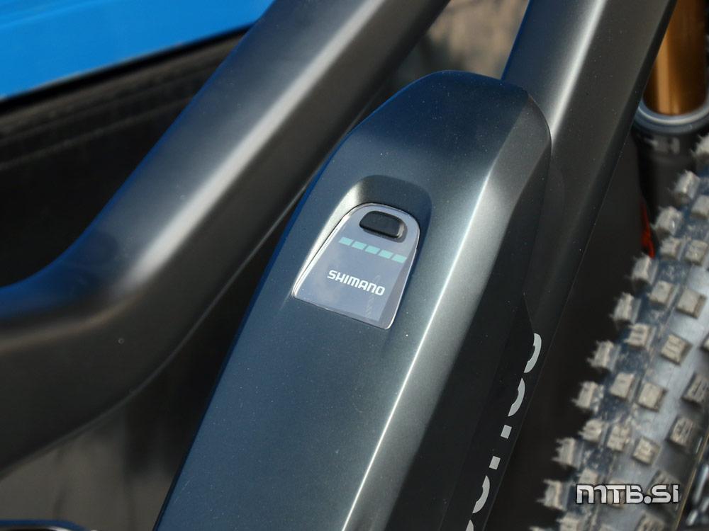

Baterija
Kapaciteta baterije BT-E8010 znaša 500 Wh, izkazala pa se je tudi na testih učinkovitosti, katerih rezultatov pa Shimano še ni razkril. Jamčijo za vsaj 1000 polnjenj brez bistvenega poslabšanja kvalitete delovanja. Baterija se proti prednjemu delu zoži, zato se lahko lepše integrira v okvir kolesa. V prihodnosti bodo ponudili tudi baterijo za notranjo vgradnjo, a podrobnosti o tem še niso znane.

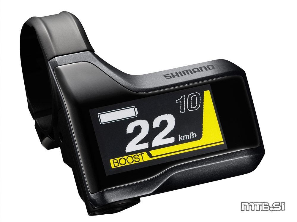

Zaslon
Zaslon je minimalističen z barvnim prikazom najnujnejših podatkov: napolnjenost baterije, hitrost, izbrana prestava (samo v primeru Di2) in stopnja pomoči. Odločili so se za majhen zaslon, saj menijo, da na terenu nimaš časa za ukvarjanje z velikim zaslonom in številnimi podatki (zanimivo, za podoben koncept se je odločil tudi Specialized).

Za konec povejmo še, da so se namensko odločili za uporabo standardnih verižnikov na gonilki (34T ali 38T). S to velikostjo preprečijo pretirano opletanje verige, obraba je manjša, sistem pa manj vpliva na delovanje vzmetenja. Hkrati je tako celoten sistem združljiv tudi s standardnimi 10- in 11-rednimi komponentami, kar je za Shimano seveda zelo pomembno.
