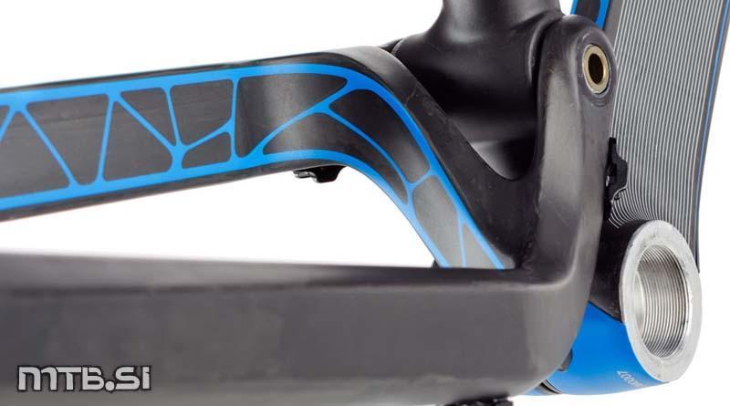

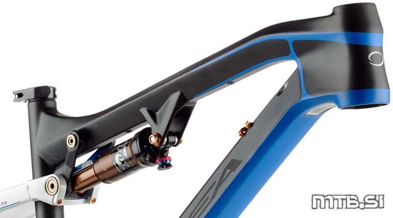

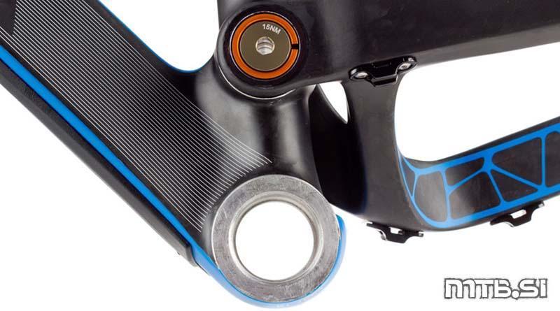

Preizkušeno kolo Orbea Occam 29 S30 je drugi najžlahtnejši model v seriji teh polnovzmetenih koles s po 105 mm hoda zadaj in 100 mm spredaj na 29-palčnih obročnikih. Potem, ko smo že poznali 26-palčnega Occama, je verzija z večjimi obročniki prvič na voljo v letošnji sezoni. Višje od S30 kraljuje le izvedenka S10 s komponentami Shimano XTR in karbonskimi obroči, a s skoraj enakim vzmetenjem. Pod S30 sta še dva cenejša karbonska in štirje aluminijasti modeli. Karbonski okvir v tem primeru pomeni v enem kalupu rojeni karbonski prednji trikotnik, podsedežni cevi zadnje nihajke pa sta iz aluminija, cevi ob verigi zopet karbonski. Okvir skriva pletenico prednjega menjalnika. Vpetje zadnje nihajke je enoležajno, ležišče osi zadnjega pesta je primerno za uporabo z osjo 142 x 12 mm ali klasično 9 mm. Zaščita iz umetne mase ščiti cev ob verigi in kamenju najbolj izpostavljeni del spodnje cevi okvirja.
Le nekaj izvlečkov iz geometrije: kot vilice 70 stopinj, sedeža 74, dolžina cevi ob verigi 445 mm, pri preskušeni velikosti M dolžina zgornje cevi 612 mm, medosna razdalja pa 1133 mm.

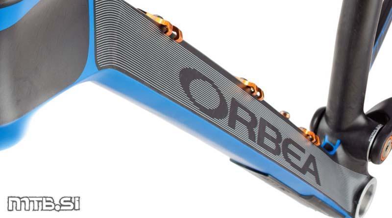

Nekaj sije iz Occama in kot prava Orbea govori, da ni ne ameriška ne azijska pasma temveč svojstvena evropska, kot so Baski sami. Značaj mu daje oglata grba na zgornji cevi, ki je tam iz čisto konstrukcijskih razlogov. V oči pade še trikotna spodnja cev, ob podrobnejšem ogledu pa vtis naredi tudi oblikovanje vpetja asimetrične zadnje nihajke.
Z grafiko so bili kar pogumni, pa ne morem reči, da je moteča. Kolo je ob modro-črni na voljo tudi v rdeče-črni kombinaciji. V obeh se beli cevi ob verigi lepo sparita z belo vilico in sedežem. Zlata vodila napeljave pa smisel najdejo šele v kombinaciji z zlato barvo premaza cevi Kashima na vzmetenju, ki pa je na voljo le pri dražji verziji S10.
