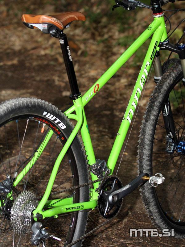

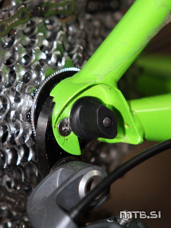

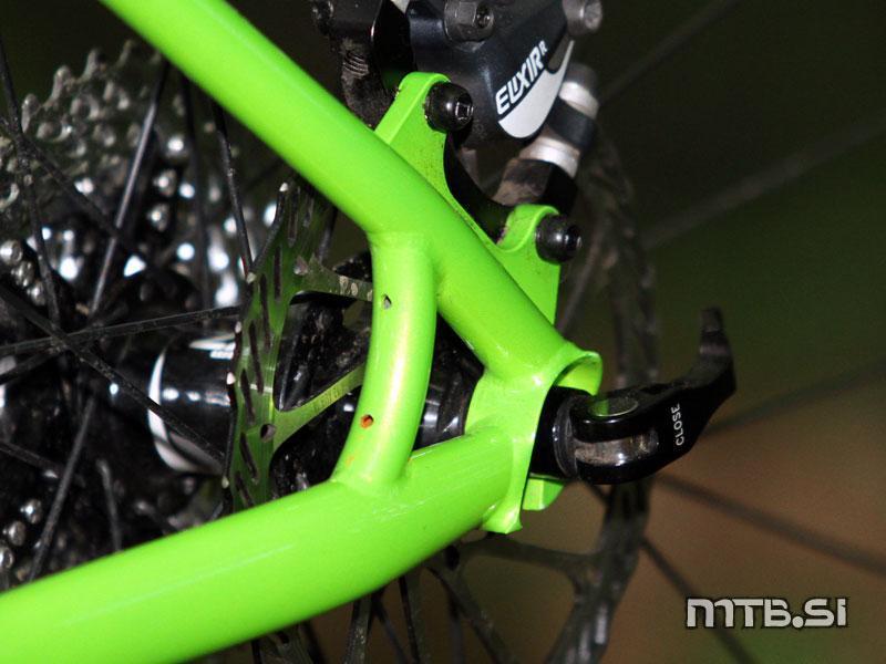

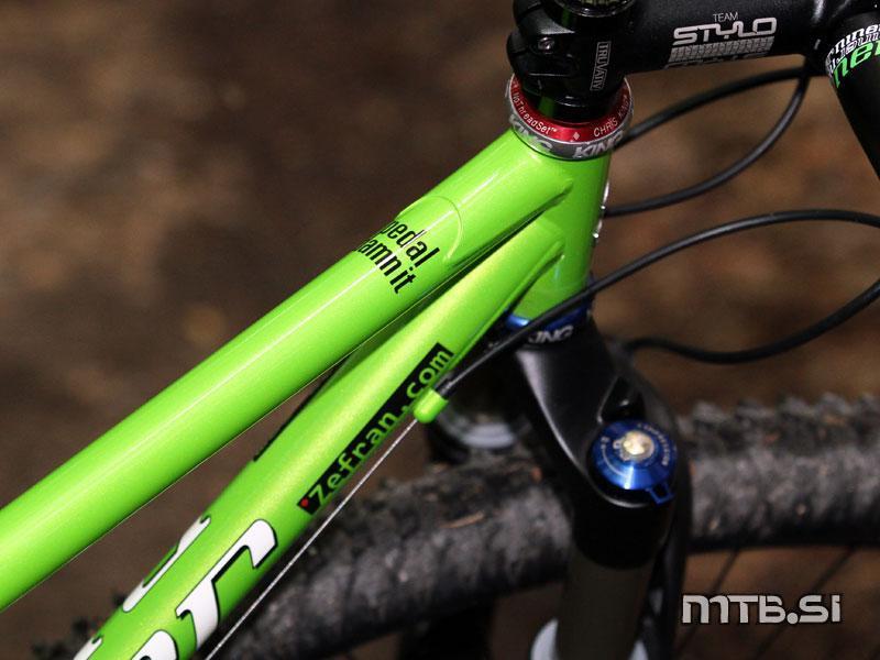

Tokrat gre za Ninerjev, kot sami pravijo najbolj univerzalen in uporaben model. Srce okvirja so Reynoldsove cevi z oznako 853, ki predstavljajo skoraj vrh ponudbe tovrstne železnine, višje na lestvici je samo še tisti z oznako 953, ki se skorajda ne uporablja, saj je cena materiala izredno visoka in primerljiva s titanom. Cevi so zaradi svoje tankosti in trdnosti (toplotna obdelava) po teži primerljive tudi s kakšnim lažjim aluminijastim izdelkom. Glava okvirja s premerom 1 -1/8 palca je zelo dvignjena, tako, da se zgornja cev zelo strmo spušča proti zadnjemu trikotniku, katerega spodnje cevi so oblikovane v obliki črke S. Zadaj je prostora za plašče do širine 2,4″. Posebnost okvirja je zelo odebeljen prostor za gonilno os. Razlog za to je vstavek EBB (eccentric bottom bracket) za gonilno os, ki služi predvsem takrat, ko okvir uporabimo za vožnjo z le eno prestavo. Sistem omogoča enostavno napenanje verige, le ohišje gonilne osi je treba zavrteti v položaj, ki ustreza dolžini verige. EBB so pri Ninerju uporabili prav zato, da so lahko nosilci zadnje osi lahko postavljeni navpično in je nosilec menjalnika zlahka zamenljiv (ob okvirju dobimo nosilec za klasični menjalnik in nosilec za enoprestavniško verzijo).

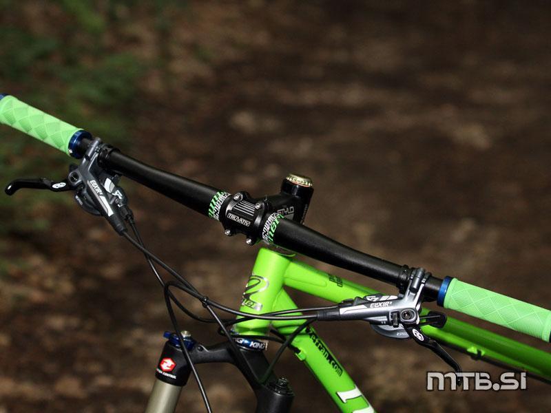

Testni S.I.R. je bil sestavljen s komponentami SRAM X7 2×10, zavorami Avid Elixir R in vilicmi RockShox Reba SL. Obročniki so sestavljeni iz kombinacije plaščev WTB Wolverine, obročev Sun Ringle, pest Hope Pro II in SRAM X7. Za nadzor nad kolesom sta skrbela krmilo Niner ter opora Truvativ Stylo Team, pod njima pa se bohoti krmilni ležaj Chris King. Na kolesu sta še sedežna opora SDG I-Beam in udoben sedež Bel Air istega proizvajalca.

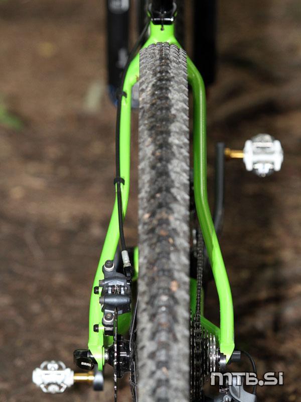

Pogled na tanke cevi okvirja nas ravno ne prepriča o trdnosti okvirja, a to je le psihološki učinek, saj smo danes vajeni debelih aluminijastih ali karbonskih cevi. Zaradi dokaj visokega prednjega dela lahko pozabite na dvignjeno krmilo. Ninerjevo ravno, 71 centimetrov široko krmilo je več kot primerno za obvladovanje sprednjega dela kolesa. Pedaliranje v stoje poteka zelo mirno in ni čutiti zvijanja okvirja. Zadnji trikotnik je postavljen dokaj nizko in skupaj s cevmi ob verigi predstavlja zelo trden zadek, ki se na spustih ravno zaradi Reynoldsovih tankih cevi (te zelo dobro vsrkavajo vibracije) obnaša kot nekakšen “softail” s centimetrom ali dvema hoda. Seveda k tej mehkobi nekoliko pripomorejo tudi večji obročniki ter za suho podlago vrhunski plašči WTB Wolverine širine 2,2″. Vožnja navzdol je zelo dinamična in to navkljub le 80 milimetrom hoda (upam si trditi, da je to ravno prav hoda za ta okvir). Pri hitrejših in ostrih zavojih sem pri sprednjem delu pogrešal le 15-milimetrsko os, saj bi bil prednji obročnik bolj togo vpet v vilico in bi bil stik kolesarja s podlago še bolj direkten. Pri klasični 9-milimetrski osi pri večjih hitrostih redno prihaja do nepotrebnega zvijanja obročnika. Testno kolo je bilo opremljeno s prestavnim sistemom X7 2×10, kar v kombinaciji z 29-palčnimi obročniki predstavljalo idealno kombinacijo za enoslednice in srednje zahteven teren. 39 zobi prednji verižnik ni ravno za “navijanje” po ravnini ali navzdol po kakšnem širokem makadamskem odseku. Je pa ravno prav velik, da marsikateri klanec zvozimo na velikem prednjem verižniku in z največjimi zadnjimi verižniki. Zavore Avid Elixir R (spredaj 180 in zadaj 160 milimetrov) dovolj dobro opravljajo svoje in ni skrbi, da se ne bi mogli pravočasno ustaviti. Vožnja navzgor vsekakor ni za tekmovalce, saj je prednji del dokaj visok in tudi negativno obrnjena krmilna opora ne pripomore dosti k bolj agresivni poziciji. Je pa vseeno kot plezalec dovolj dober, da, če smo seveda v formi, lahko vozimo v zelo hitrem ritmu tako čez korenine, kakor tudi po bolj utrjeni podlagi, saj je zadnji del zelo udoben in lahko kar nekaj časa na vzponu prepeljemo sede.
