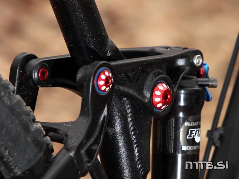

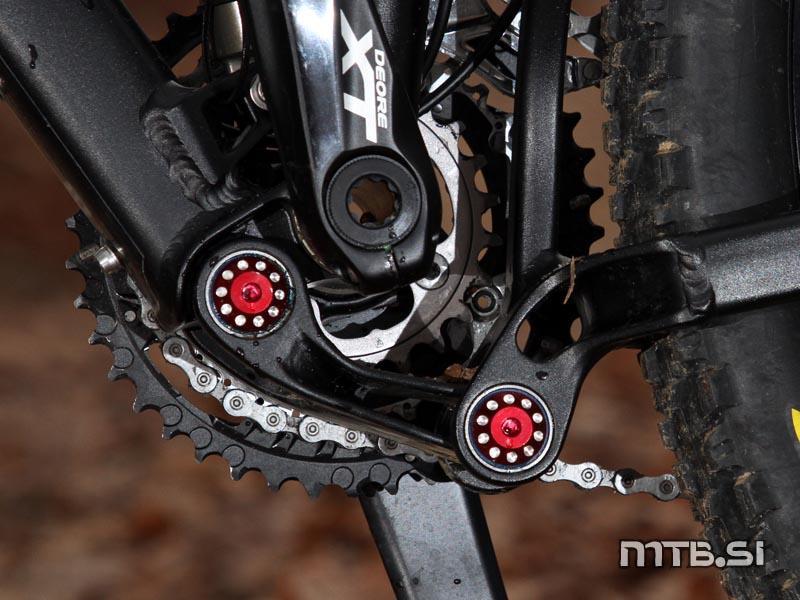

Že od začetka proizvodnje okvir ponuja 11,5 centimetrov hoda ter sistem vzmetenja CVA (Constantly Varying Arc). Po zadnji prenovi je okvir bolj všečen, saj so s pomočjo “hidroforminga” obliko naredili elegantnejšo. Zgornja cev je rahlo usločena in spominja na tisto pri Giantovem Reignu, spodnja, malce sploščena, pa deluje zelo masivno in daje okvirju nekaj robustnosti. Na okvir je pritrjen Foxov blažilec RP23, vezni člen z zadnjim delom pa je patentirani sistem CVA, ki zagotavlja boljši izkoristek vzmetenja ne glede na prestavno razmerje. Lok je postavljen pod gonilno os, s tem pa zagotavlja, da med poganjanjem ne prihaja do izgube energije. Nosilci zadnje osi so zamenljivi in tako nudijo izbiro med standardno 135-milimetrsko osjo s premerom 9 milimetrov ter 135-milimetrsko s premerom 12 milimetrov (Maxle). Kmalu bo na voljo tudi za sistem 142 x 12 milimetrov. Okvir omogoča namestitev plašča do širine 2,5 palca.

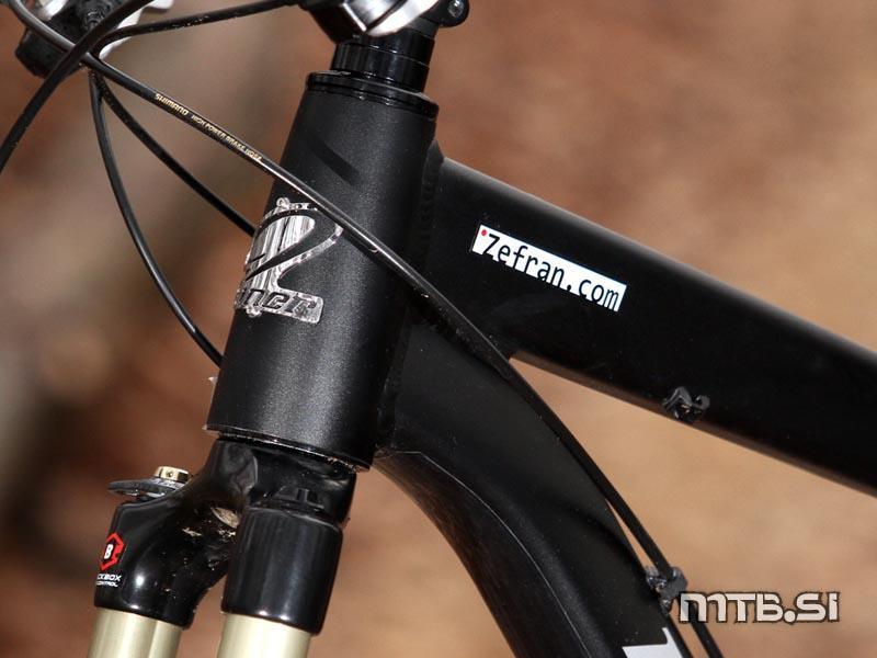

R.I.P. 9 se od predhodnika razlikuje tudi v glavi okvirja, ki je sedaj stožčaste oblike in zagotavlja večjo trdnost. Snovalci okvirja so mislili tudi na pristaše potopnih sedežnih opor, saj so pod zgornjo cev okvirja namestili utore za pritrditev napeljave.

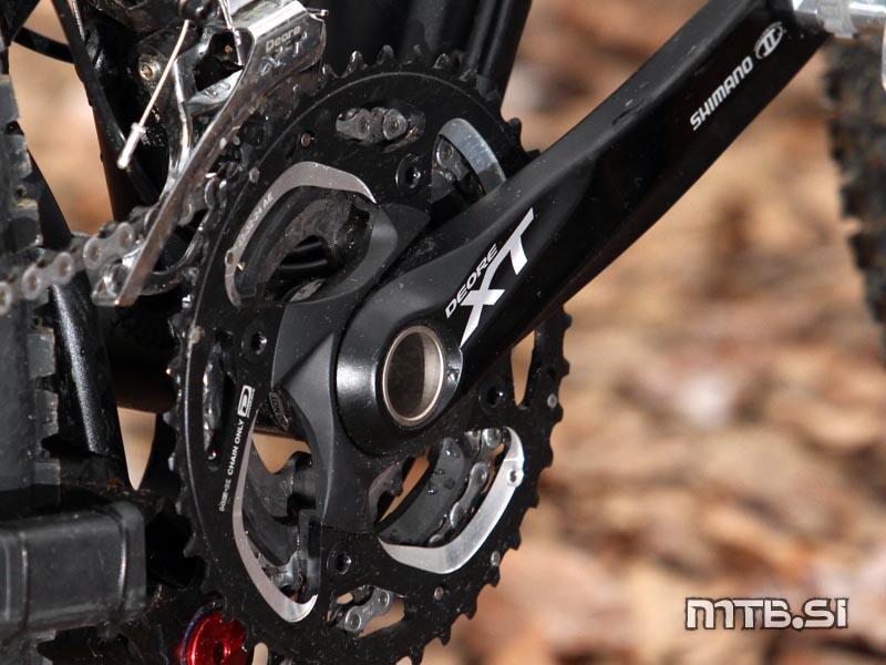

Shimano Deore XT 2012

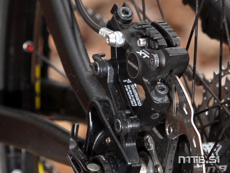

Najprej k zavoram, ki so z dvema besedama: zelo dobre! Predvsem tisti, ki imajo na svojih konjičkih zavorne ročice drugih proizvajalcev, se bodo morali malenkost navaditi na rahlo drugačen občutek na ročici, ko pa bodo po nekaj stiskih osvojili zavore, se bo začela veselica. Zavorna moč je izredna (napovedali so do 25 % večjo kot pri predhodniku), prav tako se zavore ne pregrevajo, skorajda ne grejejo, saj za to poskrbijo hladilne reže na novih čeljustih. Zahvaljujoč zavoram je s pomočjo dobrega vzmetenja vožnja navzdol prava poezija. Nov je tudi prestavni mehanizem, gonilka Dyna-Sys s tremi verižniki ter zadnji menjalnik s tehnologijo Shadow, 12 milimetrov ožjim profilom in desetimi verižniki zadaj poskrbijo za odlično in natančno prestavljanje – ljubitelji Shimana najbrž veste, o čem govorim. Kar se pogonskega sklopa tiče, sem nekako brez besed, le za svoj način vožnje ter bolj vsegorsko naravnanost testiranega kolesa bi spredaj uporabil gonilko z dvema verižnikoma, ki bi zadovoljila vse potrebe, tako za plezanje kot tudi za vožnjo navzdol.
