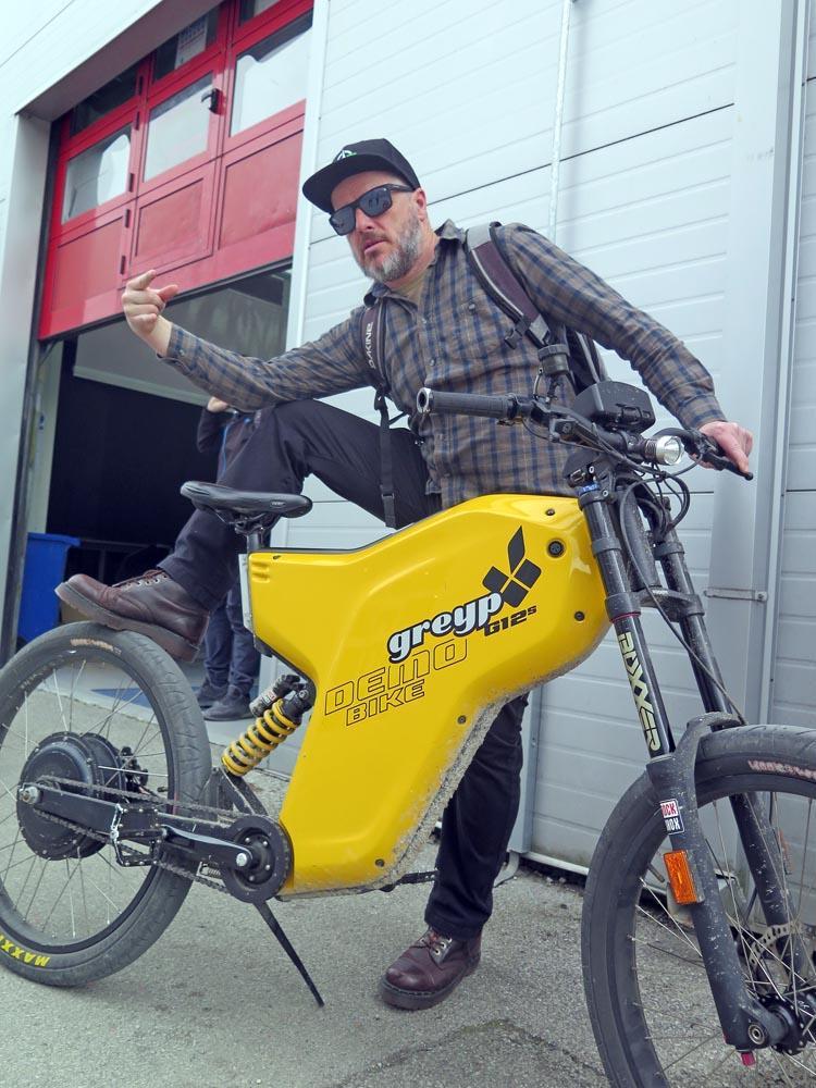

Doslej so se lahko pohvalili le z modelom Greyp G12, bolj e-motokros pošastjo, ki so ga izdelali, ker so ga pač lahko. G12 je otrok tehničnega direktorja Greypa Zvonimirja Sučića, ki je pri Rimcu že od leta 2010. Zdaj pa je bil čas, da po štirih letih razvoja pokažejo svoje prvo pravo gorsko e-kolo.

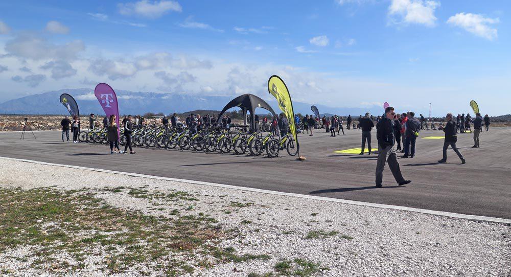

Novinarji in še kakšen drug gost z vsega sveta. Petkova večerna predstavitev v Zagrebu, v soboto pa letalski skok na neimenovan jadranski otok za dva dni na kolesih. Na enem od 70 testnih koles v vsaj pol milijona evrov težki testni floti. Kdo ne bi šel?
Otok se je naposled izkazal za Brač, kjer smo bolj mtb nabrušeni iz novinarske čete kolesa največ zlorabljali po skalnati poti z delovnim imenom Chunky Monkey med letališčem in Bolom. V obe smeri.

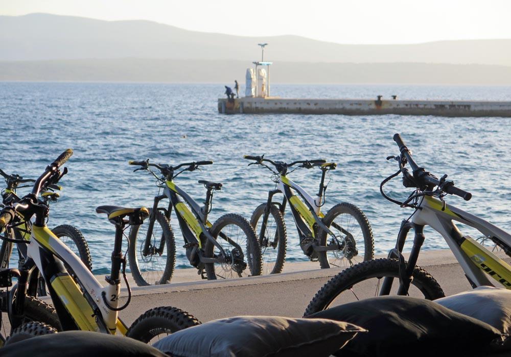

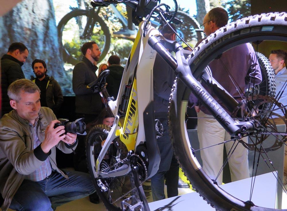

Gotovo bi lahko izdelali svoj motor, a si s tem niso pretirano belili glav. Odločili so se za manj znani avstrijsko-tajvanski MPF Drive, ki se odlikuje po kovinskih sestavnih delih in popolni vodotesnosti, predvsem pa jim je dal popolno svobodo pri strojno-programski opremi, tako da so Hrvatje izdelali svojo. Motor MPF 6.0c ponujajo v dveh inačicah z 250 ali 460 W moči.

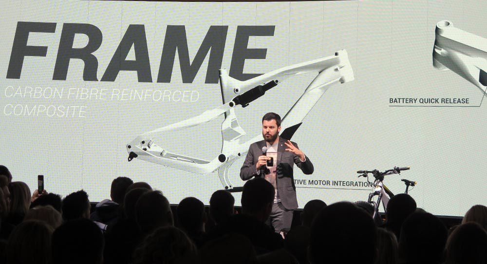

Razvoj kolesa kot takšnega – okvirja, na katerega priviješ kupljeno vzmetenje, obročnike in druge komponente – je s stališča Greypa trivialen. Tudi s stališča tehnologij za izdelavo okvirja iz karbona, saj je avtomobil Rimac iz enakega materiala. Okvir je všečen, motor visi pod njim in je pokrit še s ščitnikom.

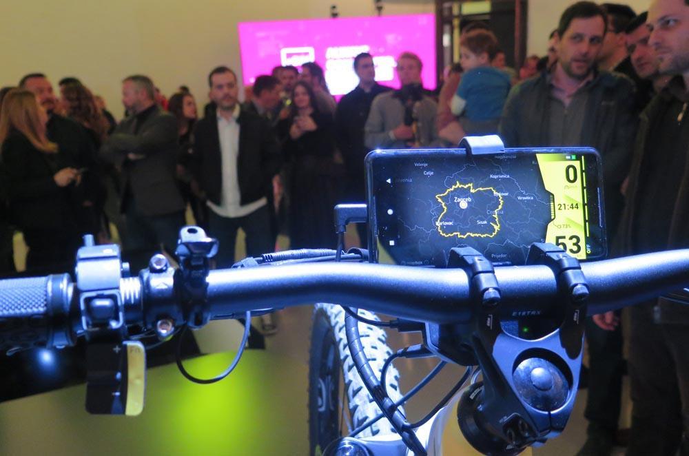

Možgani Greypa G6 so v cetralnem inteligenčnem modulu (CIM) pred oporo krmila. CIM na lastnem prikazovalniku prikazuje le nekaj osnovnih podatkov, kot so napolnjenost baterije, v kateri od petih stopenj pomoči elektromotorja kolesarimo, hitrost … V njem je tudi SIM kartica, ki nas (preko partnerstva s T-Mobilom v 140 državah) povezuje s strežnikom. Zares pa se nam svet komuniciranja in podatkov odpre, ko čez CIM nataknemo svoj pametni telefon. Z ustrezno aplikacijo seveda. Telefon povežemo s kablom USB, preko katerega se tudi polni.
Osnovne kolesarske funkcije. Nastavitve in spremljanje delovanja motorja. Navigacija, izračun dometa. Utrip srca in trening, celo prilagajanje pomoči motorja glede na hitrost pulza. Snemanje s prednjo in zadnjo kamero, ki je, mimogrede, zelo uporabna tudi za razgled nazaj v prometu. Tudi če ne snemaš, lahko s strežnika prikličeš zadnjih 30 sekund posnetka (saj veš, da sicer ne boš snemal prav takrat, ko se bo zgodilo kaj zanimivega). Tekmovanje z drugimi, tudi v živo. Daljinsko upravljanje s kolesom, povezanost s tipalom premikanja kolesa in blokado v primeru, da ti ni všeč, da si je kolo nekdo izposodil.
Vsega niti ne znam našteti, niti nisem uspel vsega preizkusiti, niti ni vse na testu še 100-odstotno delovalo. Sem se pa naprimer uspel ponesreči posneti med lulanjem v grmovje.
Kar predstavljam si nove in nove ideje na sestankih razvojnikov. In gotovo jih je še veliko ostalo za nadgrajevanje aplikacije.
Z aplikacijo upravljaš preko krmilne paličice na stikalu pri levem ročaju. Tam je tudi gumb za + in -, večjo ali manjšo (po)moč motorja, pa stikalo za luč, za ponovno predvajanje zadnjih posnetkov s kamere in tipka za pogon motorja pri hoji.

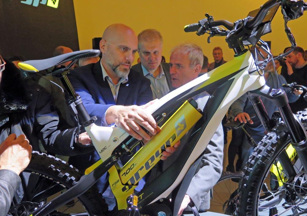

Seveda znajo izdelati baterijo. 36-voltna litijionska baterija s kapaciteto 700 Wh te popelje nekako 100 km daleč. Aplikacija ti bo tako ali tako natančno izračunala, do kod in nazaj greš lahko pri določeni porabi.
Kar bistveno pa je, da so baterijo pobarvali v rumeno in jo vtaknili v sredino okvirja. Sicer zelo lepo oblikovanega karbonskega okvirja. Tako so povsem spremenili videz kolesa in na svoj način visoko dvignili zastavo z napisom; “Mi smo visokotehnološko podjetje, ki prodaja električne superavtomobile za milijon in več. Ponosni smo na to, da smo električni.” Okej, malo preveč teksta za na zastavo, ampak saj štekaš.
Ob tem je baterija hitro odstranljiva, okvir pa je brez velikih lukenj za skrivanje baterije trdnejši.
