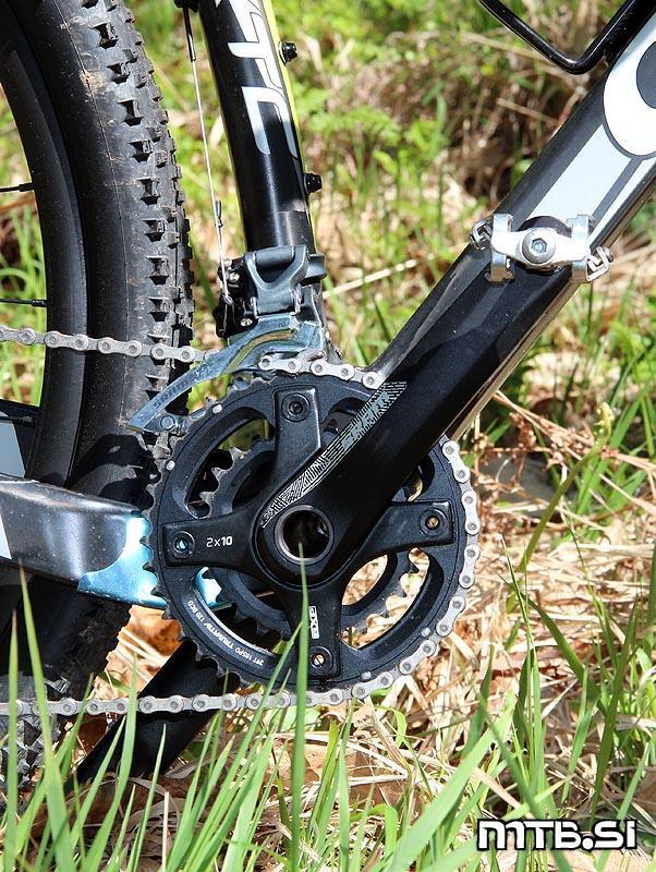

Za blaženje skrbi vilica Fox FLOAT F29 RL Evolution s 15-milimetrsko osjo in 100 milimetri hoda. Pogonski sklop je Sramov in sicer razreda X7. Gonilka je dvoredna Sram S1400, verižniki pa 10-redni PG 1050. Tudi zavore so iz Sramove podružnice Avid, model Elixir 1. Sestava prednjega in zadnjega obročnika je nekoliko drugačna, saj je prednji obročnik Giantov P-XC29-2 (tako 15-milimetrsko pesto kot tudi obroč), zadnji pa ima pesto Shimano 525 s klasično osjo. Plašči so Schwalbe Racing Ralph širine 2,1 palca. Železnina je plod domačega znanja in se skriva za oznakami Giant Connect (obe opori) in Giant Contact (700 milimetrov široko krmilo).

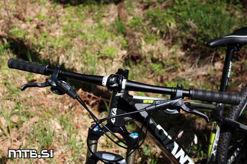

Ko sem prvič sedel na kolo, sem imel pomisleke glede kokpita. Predvsem me je zmotila dolga krmilna opora (sam sem na 29erjih navajen na krajše opore) ter ravno krmilo z malce premajhnim upogibom (le 6 stopinj). Pri vožnji navkreber pa so se dvomi o dolžini opore razblinili, ostalo je le negativno mnenje glede upogiba sicer ravno prav širokega krmila. Na nekoliko strmejših klancih, ko prednji del vlečeš k sebi, bi potreboval malce bolj nazaj zavito krmilo, ki bi omogočilo boljši občutek in nadzor. Kolo je drugače pri vožnji na klanec odzivno, zelo togo pri poganjanju v stoje in tudi porazdelitev teže je dobra. Na kožo mu je pisan tudi prestavni sistem 2×10. Na spustih mu je v veliko pomoč Foxovo vzmetenje, ki deluje odlično, 15-milimetrska os pa skupaj z odebeljeno glavo okvirja (OverDrive) poskrbi da je prednji del zelo miren in natančen tudi pri večjih hitrostih, tako na gladki kot tudi grobi podlagi.

Giant navzgor kar vabi k dirkanju. Za moje današnje bolj uživaške kriterije res ni čutiti nobenega zvijanja. Tudi mene je zmotila dolga opora krmila, ki pa je za tekmovalne potrebe verjetno utemeljena, saj okvir ni pretirano dolg. Če si ne želiš treking kolesa, pa moraš zaradi visokega prednjega dela (kot na vseh 29-palčnikih) oporo obvezno obrniti navzdol.
Tudi glede zavitosti krmila nazaj sva z Urošem ugotovila enako. Pri tolikšni širini krmila (ki je za dinamično vodenje velikih koles obvezna) bi bilo prijetneje imati ročke pod nekaj večjim kotom, zlasti za molžo v strmih vzponih.
Prestavna razmerja so prijazna, tako da se nikomur ni treba bati le dveh prednjih verižnikov. Za popoularno ceno so največ prihranili pri komponentah, X7 in izvenserijska Truvativova gonilka delujejo, tisti vajeni filigrana in občutkov najvišjih razredov pa boste pač morali seči v žep za 800 evrov dražji XtC Composite 0.
