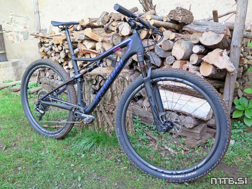

Tista polnovzmetena karbonska XC raketa, ki ji do nalepk S-Works manjka le še nekaj “blinga” in karbona. Pa dva do tri jurje pri ceni.
Kolo: Specialized Epic (2018), velikost L
Značilnosti
Polnovzmeteno 29-palčno kolo z okvirjem in nihajko iz karbona – odslej imajo vsi karbonski Epici tudi nihajko iz karbona, doslej sta se s tem pohvalila le S-Works in Pro. 100 mm hoda spredaj in zadaj. Reč predvsem za na maratone, etapne dirke in podobno. Nič več se mu ne reče FSR, ker te tehnologije po novem ni več na kolesu.

– Zapodil sem se na velikost Large, kar je pri dolgi opori krmila kar največ, kar pri svojih 179 cm zmorem. Ob (ne-potopni) sedežni opori pa pomeni, da še komaj zlezem za sedež.

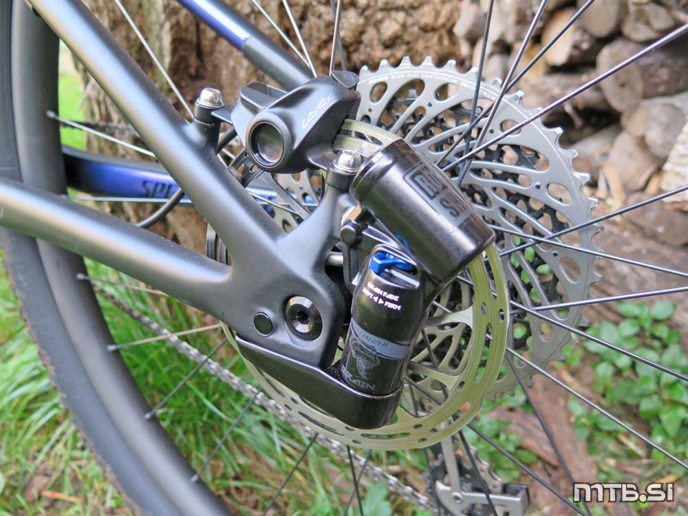

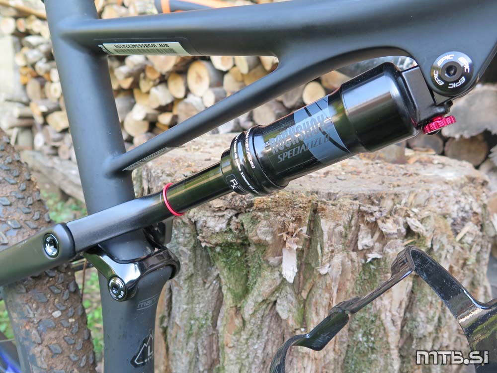

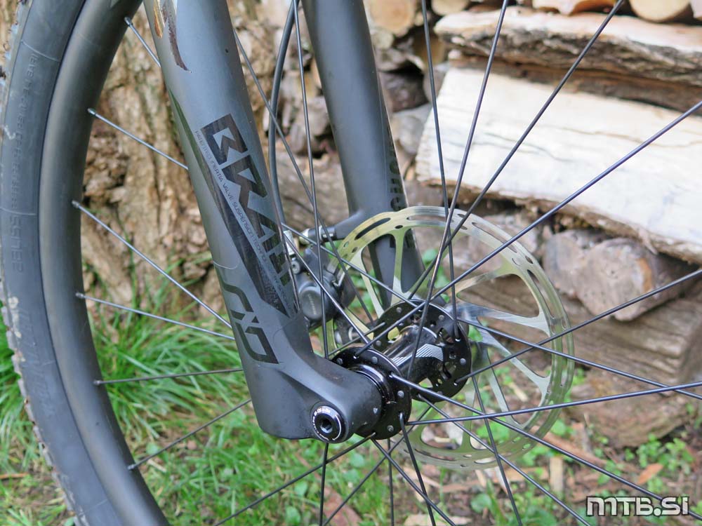

– Sprva sem ga imel še vedno za polnovzmeteno kolo za sovražnike polnega vzmetenja. Tak je bil zadnji Epic, ki sem ga vozil pred nekaj leti. Vedno trd in pripravljen na šprint. Potem mi je Bobi (na vrhu) pokazal, da imam na “možganih” še eno nastavitev, ki to lahko spremeni. Brain, bistvo Specovega vzmetenja, je za zadnji blažilec zdaj v verziji 2.0 nameščen za zadnjo osjo, z gumbom pa nastavljamo mehkobo. Ob prav nastavljenem posedanju na mojo težo je to pomenilo, da sem ob odprti nastavitvi dobil kar udobno kolo. Glej ga glej … Zakaj bi sploh imel kdo zaprtega? Reč se med vožnjo ne nastavlja, ni pri roki. Pač najdeš svojo nastavitev in to je to.

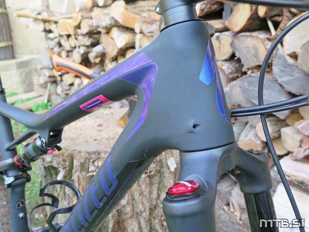

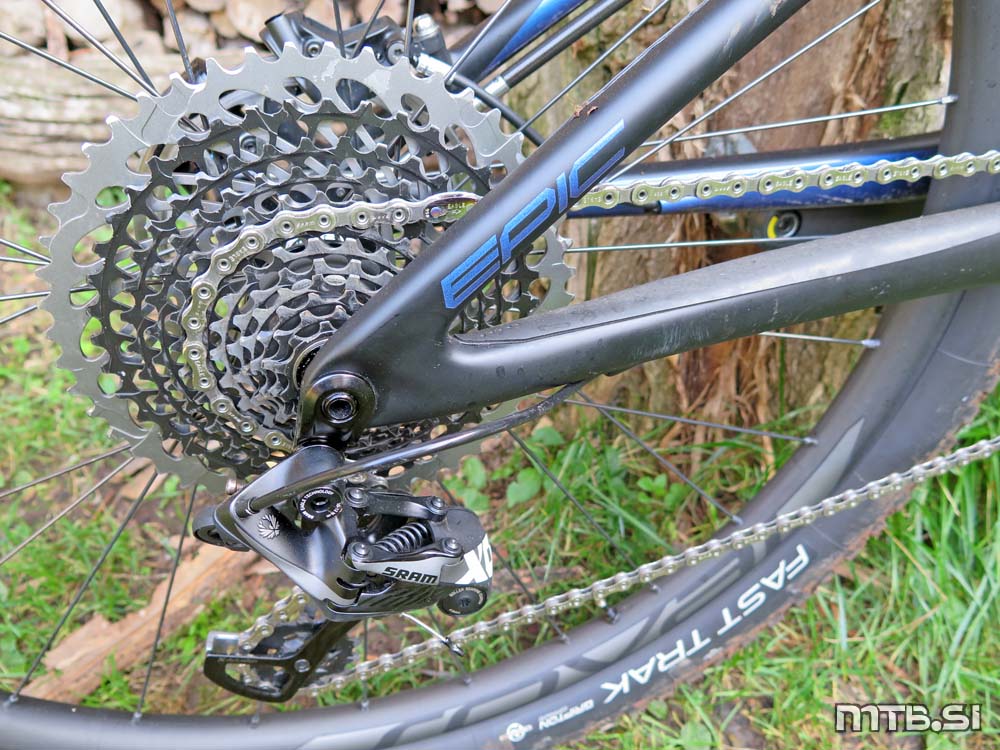

– Oprema je odlična, ne sicer čisto najbolj “bling”, tisto so prihranili za S-Works. Tu imamo karbonske obroče, pogon X01 Eagle, zavori SRAM Level TLM, aluminijasto krmilo in opori …

– Omenjeno zgoraj: ugotovili so, da od zadnjega vrtišča (patent FSR) ni prave koristi, in so ga opustili oziroma nadomestili z zvijanjem karbonske nihajke. Da ne govorimo o tem, da je potekel patent …
