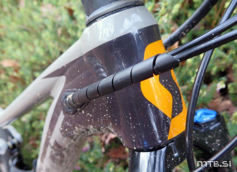

In še enkrat hvala bogu, da smo prerasli prednje menjalnike, ker za to ročico res ni več prostora. Tudi sedem kablov nočeš videti na krmilu. Zdaj jih je šest in k urejenosti bistveno prispeva, da sta po dve poviti skupaj z zaščitno spiralo.
