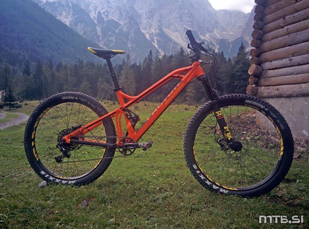

Španec modelnega leta 2017 z ravno prav hoda za plus plašče, 130 spredaj in 120 zadaj, in z zabavno geometrijo.
Kolo: Mondraker Factor XR+, letnik 2017, velikost M
Posebnosti

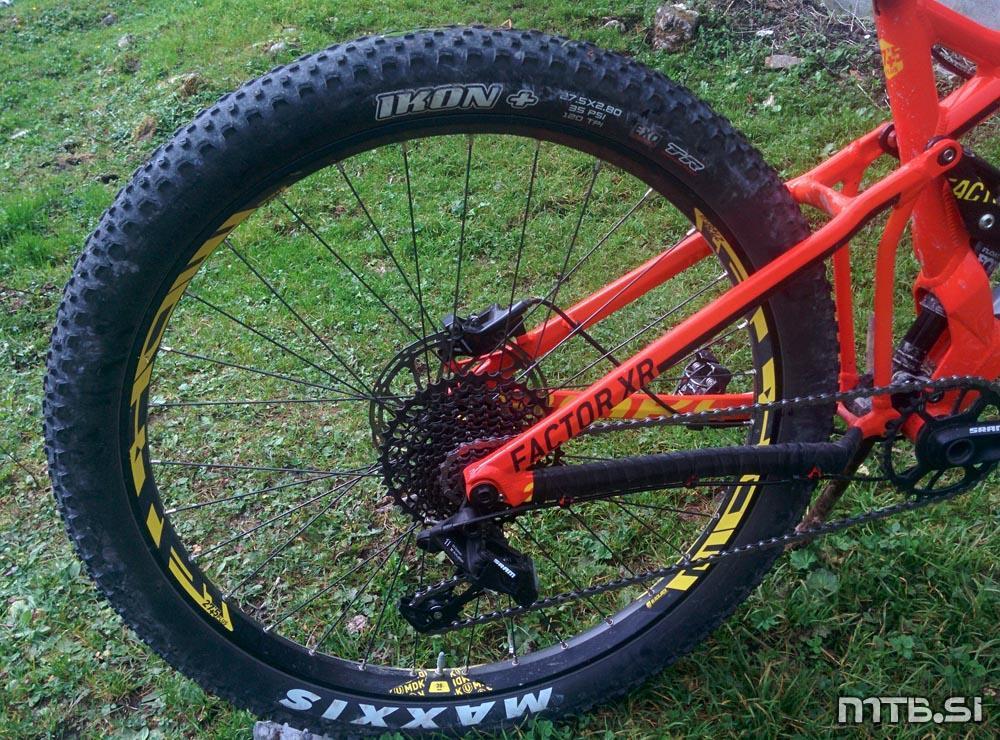

130 mm hoda spredaj in 120 zadaj na turni mašinci, obuti v plašča plus (širina 2,8, obročniki 2,75). Tako kot na “večjih” Mondrakerjih geometrija Forward z daljšo zgornjo cevjo ter zadnje vpetje Zero Suspension s premikajočim se spodnjim vpetjem blažilca. XR pomeni bolje opremljeno različico (extreme race), cenejši R ima tudi spredaj 120 cm hoda. Factor, ki pri Mondrakerju pade v kategorijo “trail”, ima za 2017 prenovljen okvir ter dva modela s plus in dva s standardnimi plašči.

– Pri Scottu Geniusu LT Plus sem se pritoževal nad predolgim hodom glede na tovrstne plašče. Factor je mojo tezo potrdil. 120 oziroma 130 cm hoda je za plus čisto dovolj.
– Najti pravi pritisk za svojo težo, slog in podlago je pri plusu zelo pomembno, bom še enkrat poudaril. Pa brez zračnic, da se lahko bolj igraš z nizkim pritiskom.
– Plašči 2.8 se zdijo bistveno bližje “normalnim” kot 3.0. Tudi obroč je lahko 5 mm ožji.

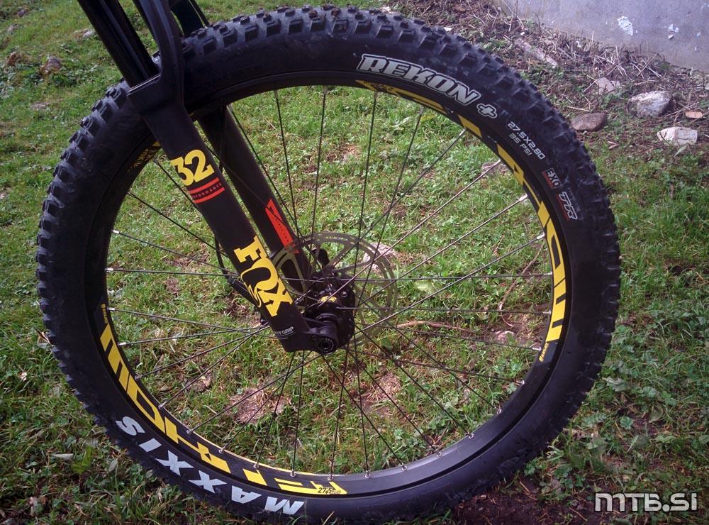

– Vesel sem, da je na trgu tudi vse več plaščev plus. Tale je imel spredaj Maxxisovo Recon+, ki ima bolj izrazit stranski profil od tega, ki smo doslej srečevali na plusu. Stranski profil je dobrodošel na “krmarici”. (Pozor, Maxxis ima zdaj na voljo tudi Minion DHF Plus in DHR II Plus ter High Roller II Plus.)
– Sem za forward geometry. Tako ali tako so zdaj drugi proizvajalci bližje tem meram kot pred leti, ko je M to predstavil na takrat Barelovem modelu Summum in nato na Dunu in so bile geometrije za tisti čas kar ekstremne. No, pa testni je bil itak M.

– Oprema je Sramova iz dostopnejšega razreda, pogon NX in zavore Level T. Pa Foxovo vzmetenje in hišna železnina OnOff. Brez pripomb. Razen … spet sem se ustavljal za ročno spuščanje in dvigovanje sedeža. Ampak tako pri Mondrakerju sestavljajo vsa cenejša kolesa.
