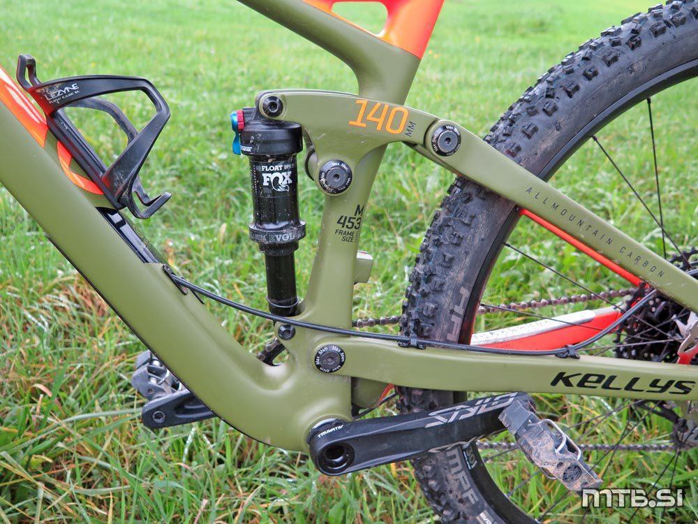

Polnovzmeteno trail (turno) kolo s po 140 mm hoda na vilicah in zadnji nihajki. Na 29-palčnih obročnikih in z “vsem” iz karbona – okvirjem in nihajko. Nizkocenovnik slovaške znamke.

Velikosti so specifične. Le tri imajo in M naj bi pokrivala kolesarje do višine 188 cm, “reach” znaša 434 mm. 453, ki je napisan na okvirju, pa pomeni dolžino sedežne cevi.

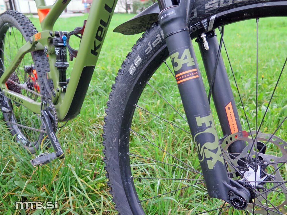

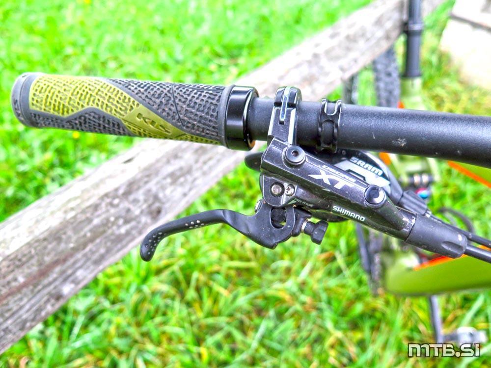

Čez opremljenost zlasti ob pogledu na ceno ne morem reči čisto nič slabega. Vzmetenje Fox Performance, zavore Shimano XT, pogon SRAM GX Eagle, potopna sedežna opora KS Lev, obročniki DT Swiss M1700, kokpit RaceFace Ride …
No ja, plašči Schwalbe. Ob uporabi z zračnico se zame praviloma konča z menjavo le-te, tudi ob višjem pritisku kot navadno. Tudi tokrat se je. Edina stvar, ki bi jo takoj zamenjal na tem kolesu! Čeprav sta v novembrskih razmerah sicer Hans Dampfa služila. V specifikaciji na strani proizvajalca je zadaj celo Nobby Nick, ne bom komentiral …
Vzpenjanje po pričakovanju dobro, ob blažilcu na srednjo (trail) možnost pač. Sam bi ga brez težav popeljal na kakšen 50-60 km maraton.
Tudi spuščanje zelo prepričljivo, pač stabilnost pri divjanju geometriji primerna, malo več dela s telesom terja. Na zadnjem delu pa greš bolj linearno skozi hod, nekaj progresivnosti bi se gotovo še dalo najti z dobrimi nastavitvami.
