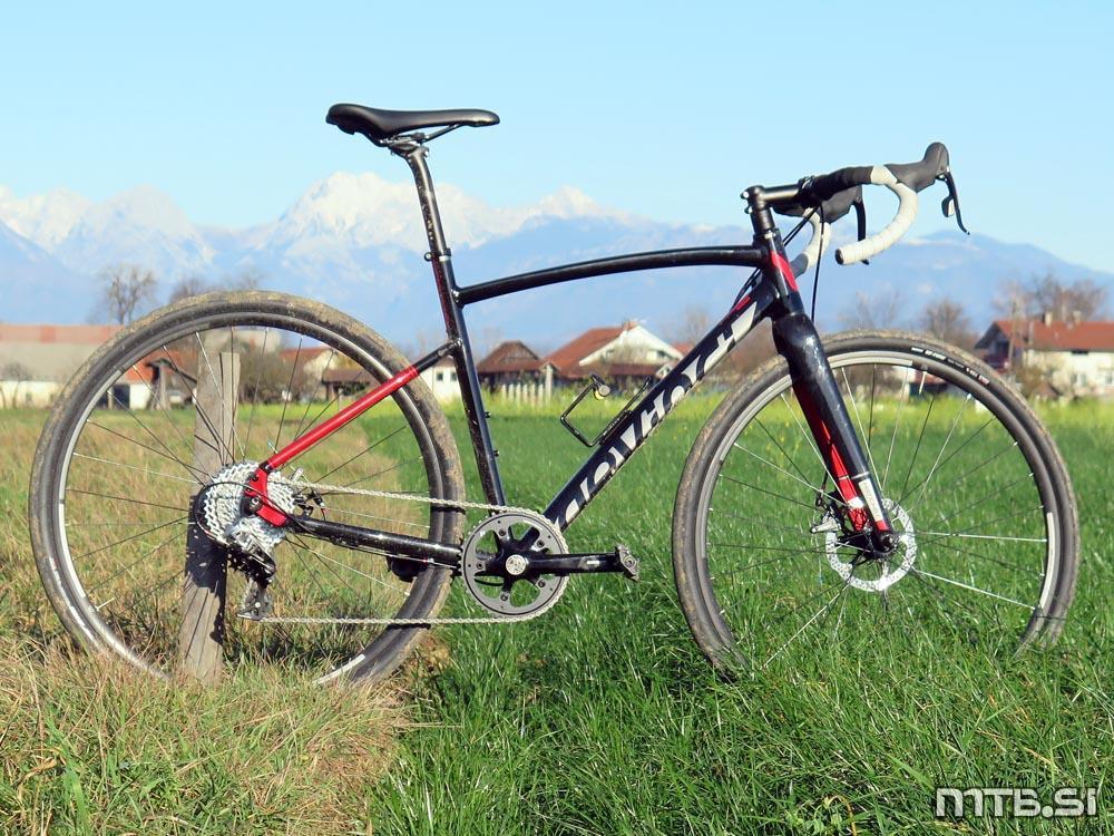

Za gorske kolesarje specijalka na malo debelejših gumah. V resnici precej uporabna igrača za premagovanje razdalj po makamadih, kolovozih in tudi izven njih, pa tudi po cesti. “Makadamkanje” ali “gravel grinding” torej. V športnem ali potovalnem tempu. Temu pri Devinciju rečejo “open road”, za razliko od cestnih ali ciklokros koles (tista gredo na ramo, tole zaradi navzdol zakrivljene zgornje cevi ne).
Sekirica (hatchet) ima aluminijast okvir z aluminijastimi vilicami, spuščeno krmilo, 1×11 prestavam, mehanske kolutne zavore in skoraj gladke plašče širine 40 mm.

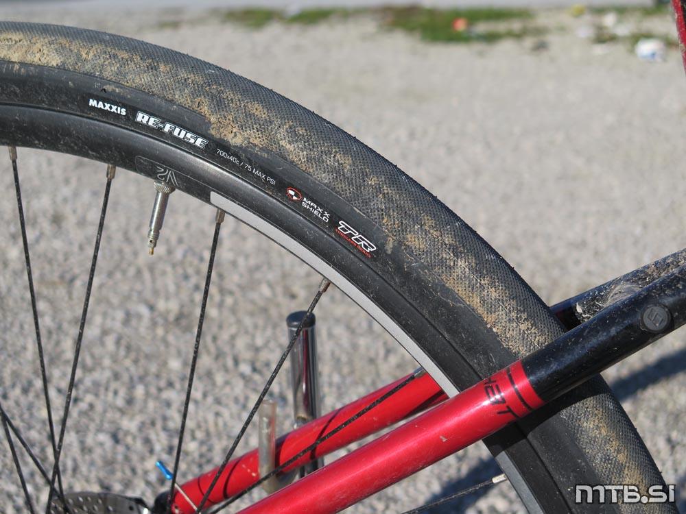

– Plašči, ki nimajo profila, le droben vzorec brez česar koli na robu, so dober kompromis za asfalt in makadam, ko pa v enačbo pride še listje ali celo blato, zelo hitro zdrsneš iz smeri.
– Na asfaltu plašči, ki sem jih vozil pod tlakom nekako 3,7 bara, pridejo zelo prav tudi čez luknje na robu naših prekrasnih cest. Ali pa v mestih čez rodeo na kolesarskih stezah. Se niti malo ne sekiraš, ko se voziš čez neravnine, ki bi ti na pravem dirkalcu izbile plombe iz zob. Pa na spustih na cesti je oprijem pri zaviranju in polaganju ovinkov dosti zanesljivejši kot na cestnih gumah.

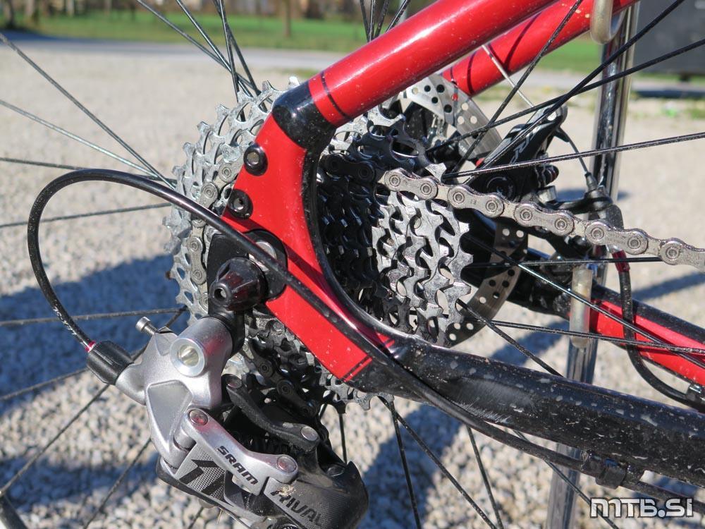

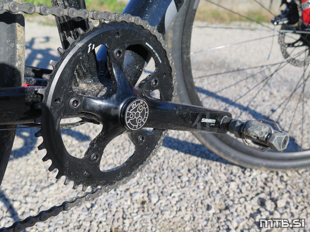

– Kaseti z največjim verižnikom s 36 zobci bi še nedavno rekli, da je mtb, a nima tistega razpona do 42 ali še več zob na največjem verižniku, s kakršnim se mtb kasete bahajo te dni. Ob prednjem verižniku s 44 zobci to pomeni kar težko delo na vzponih. Ideja le enega prednjega verižnika na takšnem kolesu mi je sicer zelo simpatična, a bi si moral najti pravi prenos. Recimo 44-42 ali kar 38-36, saj bi moral sicer zamenjati še menjalnik, ki ima kratko ročico.
– Potem bi trpela najvišja hitrost na cesti, a takšna kolesa tako ali tako nimajo značaja dirkača, ki mora držati skupino pri 50 in več kilometrih na uro. Idealna bi bila rešitev z dvema kompletoma obročnikov, na hitrejšem, lažjem, obutem v ožje plašče, bi imel lahko malo “hitrejšo” kaseto.

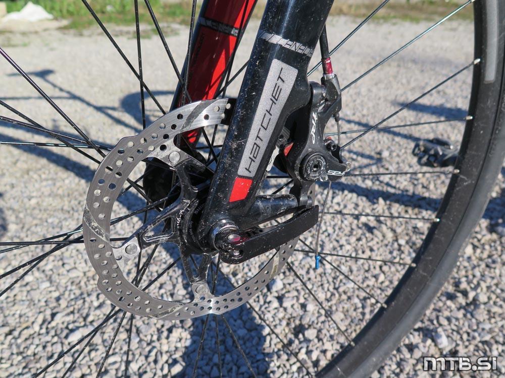

– Mehanske kolutne zavore TRP, dokazane v ciklokrosu, povsem zadostujejo. Šele na dolgem in zelo strmem kolovoznem spustu, čisto predolgem in prestrmem, sem si za trenutek zaželel hidravlike.

Teža? Ne, le na lahkotnost 6 in pol kg težke specialke moraš pozabiti, če si se kdaj vozil s kakšno. Prenos pa. Čeprav mi je 1×11 super duper, bi si želel olajšati vzpone, tudi če na škodo najvišje hitrosti na odprti cesti, saj ta ni naloga tega kolesa.
