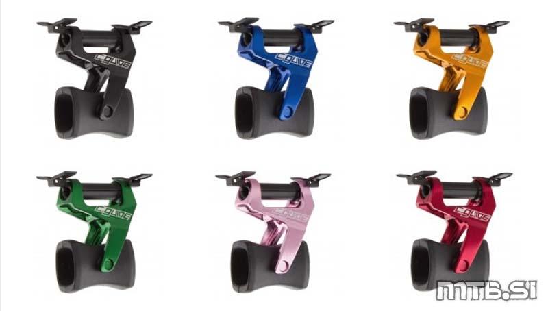

Zdravilo je napenjalec verige, ki se pritrdi na cev ob verigi. Ponudba je zelo pičla, v zadnjem času v njej vlada C.guide, ki je od lani na voljo v posodobljeni različici v.02. Proizvajalec je nemški Bionicon, izdelovalec inovativnih polnovzmetenih koles. Drobni C.guide tehta pičlih 23 gramov.

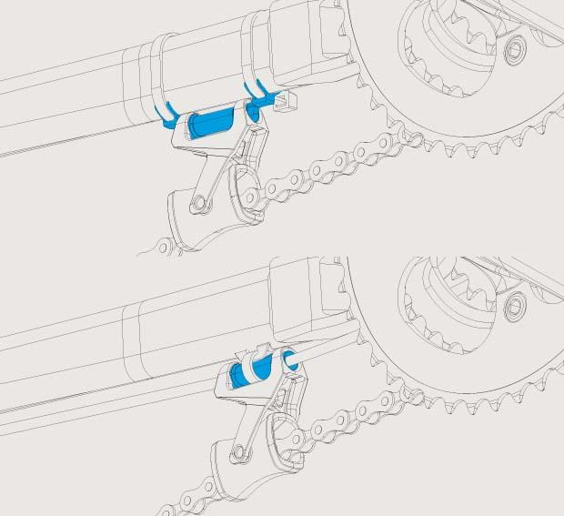

Namestitev

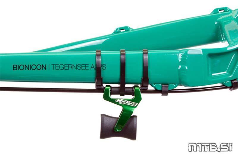

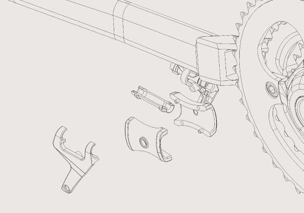

Na cev ob verigi torej, s priloženimi plastičnimi vezalkami, kar omogoča pritrditev na vse dimenzije in oblike cevi. Možnosti pritrditve sta dve, odvisno od tega, kako je na kolesu speljana pletenica zadnjega menjalnika. Če je ta pod cevjo, potem z dvodelno plastično cevko objamemo pletenico in jo z vezalko pritrdimo na vodilo pletenice. Če pletenice tam ni, uporabimo drugačno plastično cevko, ki jo z dvema vezalkama namestimo na cev okvirja. Ob zelo tankih ceveh ob verigi priporočajo uporabo tretje vezalke na sredini plastične cevke.
V obeh primerih se dvodelni aluminijasti del napenjalca, ki spodaj drži še plastično cevasto vodilo verige (prav tako dvodelno, da ni treba odpenjati verige), sestavi čez plastično cevko. V dobesedno le nekaj minutah ste namestili napenjalec! Kar posrečeno.

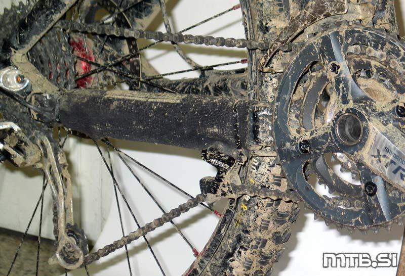

Ker sem imel sam zaradi silnih frustracij zaradi nabijanja verige to skrajšano na minimum, sem ji moral ob montaži C.guida dodati še en člen, saj se njena pot malce podaljša.
Na terenu
Nekatera vodila in napenjalci so silno glasni, C.guide pa je zaradi materiala tih. Če to pomeni, da je material mehak in da ga bomo zato z verigo predrgnili, bomo šele ugotovili … Ker se napenjalec prosto giba navznoter in navzven, je prestavljanje neovirano. Pravi preizkus seveda pride, ko se pot obrne navzdol. Deluje. Moje kolo še nikdar ni bilo tako tiho ob mučenju čez ovire. Zares se mi je zdelo, kot bi vzmetenje delovalo bolje.

Na uvodni fotografiji: moja “stealth” namestitev pod zaščito okvirja. Če bi se spomnil manj prerezati neopren, ne bi bilo treba še ene vezice …
