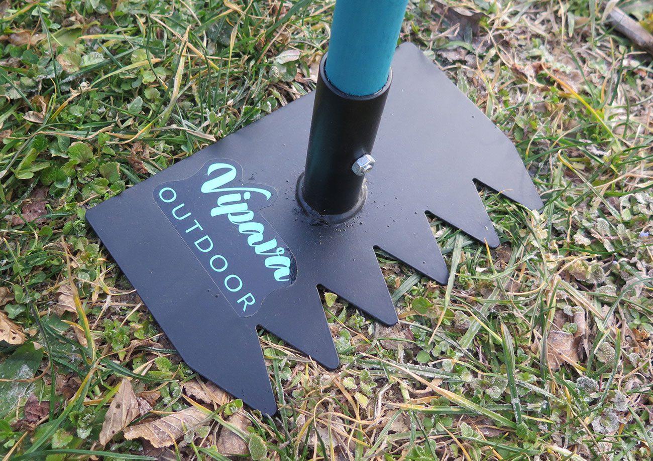

Vipava Outdoor
Orodje iz Ajdovščine, avtor je Aljaž Kodrič. Tudi to je iz jekla hardox, oblika je podobna zgornjemu, le da je iz tanjše plošče in je tako malce lažje. Edino z odpiračem za steklenice! Plus tudi za ličen barvni ročaj, ki je ovalne oblike, kar niti ne zmoti, ko orodje obračaš. Prepričljivo nasajeno v štirokotno ležišče in pritrjeno z vijakom skozi ročaj. Brušeno z ene strani in to s stranske, krajše.
  • Dimenzije: 300 x 190 mm
  • Debelina ročaja: oval/konus 25 x 41-32 mm
  • Teža: 2,46 kg
  • Debelina plošče: 3,5 mm
  • Cena: 80 €
Na voljo pri Vipava Outdoor
