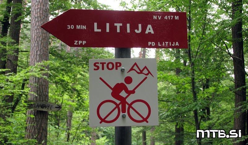

Z letošnjo pomladjo so na številnih planinskih poteh po deželi splošne prepovedi (ne govorimo o tujini) poleg zelenja pognale tudi table s prečrtanimi kolesarji. Za vse, ki morda še ne vedo, da je kolesarjenje izven cest v Sloveniji tako ali tako povsod prepovedano. Je postavljanje tabel potrebno? Ali samo priliva olja na ogenj (sicer redkim) sporom na stezicah? Verjeti je, da bomo kolesarji zdaj na teh poteh večkrat deležni kakšne pikre, saj smo se zavestno zapeljali mimo table, ki nam to prepoveduje. Tabla pa bo na prepoved spomnila še kakšnega pešca, ki o tem doslej niti ni razmišljal.
Zakaj tabla izrecno prepoveduje le kolesarjenje, če pa je tam prepovedana tudi vožnja z vozili na motorni pogon, morda tudi ježa?

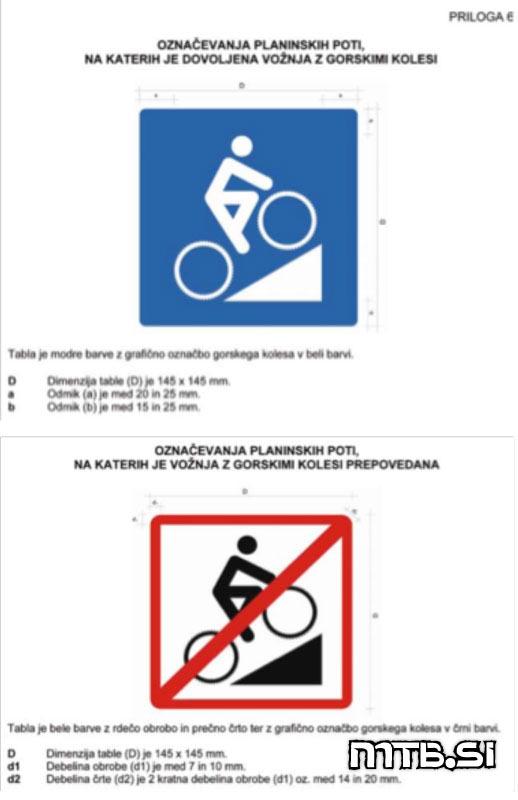

Označevanje poti, kjer je dvonamenska raba dovoljena, in po potrebi dodatno označevanje tistih, kjer je kolesarjenje prepovedano, določa podzakonski akt, pravilnik, ki se naslanja na Zakon o planinskih poteh. Table, ki jih srečujemo na poteh, s tem pravilnikom največkrat nimajo nobene zveze, ali pa niso pravilno nameščene.
Izvleček iz pravilnika o označevanju objavljamo na dnu tega prispevka.

Zakon o planinskih poteh določa določa obliko in dimenzijo tabel za dovoljeno oz. prepovedano dvonamensko rabo poti (torej za kolesarjenje) in predpisuje, da morajo biti nameščene na drogovih pod usmerjevalnimi tablami. Oblika tabel kot tudi način namestitve v praksi pogosto ne sledi zakonu, pa vendar, namen je jasen, zato v tem primeru nima nobenega smisla iskati dlake v jajcu.

7. člen
(označevanje planinskih poti, na katerih je dovoljena vožnja z gorskimi kolesi)
(1) Pod usmerjevalno tablo tiste planinske poti, ki se jo lahko uporablja tudi za vožnjo z gorskimi kolesi, mora biti nameščena tabla, ki označuje, da je vožnja z gorskimi kolesi dovoljena.
(2) Po potrebi je lahko pod usmerjevalno tablo tiste planinske poti, po kateri vožnja z gorskimi kolesi ni dovoljena, nameščena tabla, ki označuje prepoved vožnje z gorskimi kolesi.
(3) Podrobnejša oblika, dimenzije in barva tabel iz prejšnjih odstavkov ter barve znakov na tablah so določene v prilogi 6, ki je sestavni del tega pravilnika.
Na uvodni fotografiji primer predpisane table, postavljene nekje nad Ajdovščino, a ne skladno s predpisi. Foto Tine Slejko.
