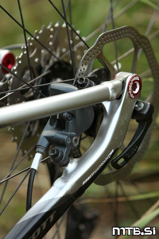

Pri novostih oziroma spremembah glede na predhodnika velja omeniti tudi nosilec zadnje zavore, ki je sedaj prestavljen na cev ob verigi, kar zmanjšuje vibracije ter omogoča postavitev točke zadnjega vrtišča bližje zadnji osi. Vendar pa zaradi nove namestitve (direct post mount) ne bo več moč uporabljati najmanjšega 140-milimetrskega rotorja, temveč le večje 160 ali 180-milimetrske. Pogonski sklop je popolnoma Shimanov (3×10). Gonilka z verižniki in zadnji menjalnik sta XTjeva, modelnega leta 2012, sprednji menjalnik in menjalne ročice so SLX. Za zaviranje skrbijo Avidove zavore Elixir 5S s tehnologijo TaperBore. Železnina, krmilo, obe opori in sedež so domače, Scottove izdelave. Obročniki so sestavljeni iz Alexovih obročev, plaščev Rocket Ron nemškega proizvajalca Schwalbe, ter Scott (spredaj) ter Shimano (zadaj) pest.
