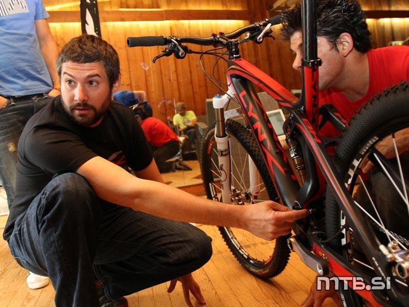

Ali pomeni Split Pivot konec za DW-Link?
Nikakor ne. Sistema gresta z ramo ob rami, različni partnerji se odločijo za en ali drug sistem. Očitno ponuja DW-Link nekaj več nadzora kot Split Pivot, ko je govora o krivulji hoda. Split Pivot je vendarle zelo preprost sistem, je enoležajni sistem, vendar najboljši možni enoležajni sistem, ki ga lahko naredim. S plavajočimi diski in zares optimiziranim razmerjem nihajnih členov. Sistem Split Pivot je veliko pridobil prav zaradi mojega dolgoletnega dela na DW-Linku, na vseh stvareh, ki delujejo in ne delujejo. V ta kolesa je resnično šlo vse moje znanje.

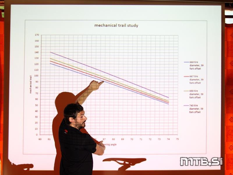

Ko govorite o vzmetenju stalno govorite o mehanski poti (mechanical trail) – zakaj je to tako zelo pomembno in ne npr. kot vilice?
Vsako kolo ima izmerljivo mehansko pot. Tako kot ima vsako polnovzmeteno kolo nekakšno krivuljo hoda. Jaz govorim o občutkih. Govorim o tem, kako se občuti delovanje nihajnih vzvodov, kako se kolo občuti v vhodu in izhodu iz ovinka. Moja naloga je razumeti te občutke. Kot krmilne cevi ni meritev občutka, je samo številka. Mehanska pot je meritev občutka, tako kot krivulja hoda. Proizvajalcem koles skušam pomagati izmeriti ta občutek in izdelati kolo, ki bo sovpadalo s temi občutki.
