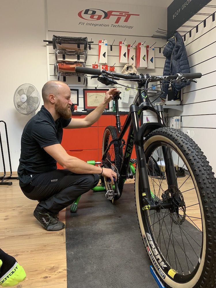

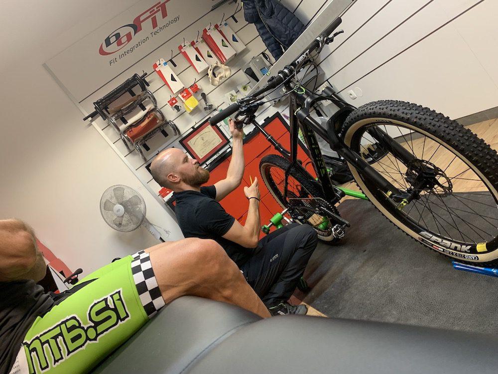

V Celje sem šel bolj za hec. Nisem vrhunski rekreativni tekmovalec in na kolesu se dobro počutim. A pred letošnjim Transalpom mi firbec ni dal miru. Pomislil sem, da mi bo prijatelj Niko Korber, strokovnjak za “bike fitting”, vseeno popravil kakšno nastavitev. On pa je zgrabil bika za roge in mi kolo obrnil na glavo! Spremenil je vse, kar je lahko, in po pol leta sem mu za preobrazbo prekleto hvaležen. Prej sem se na kolesu počutil dobro, zdaj pa se odlično.

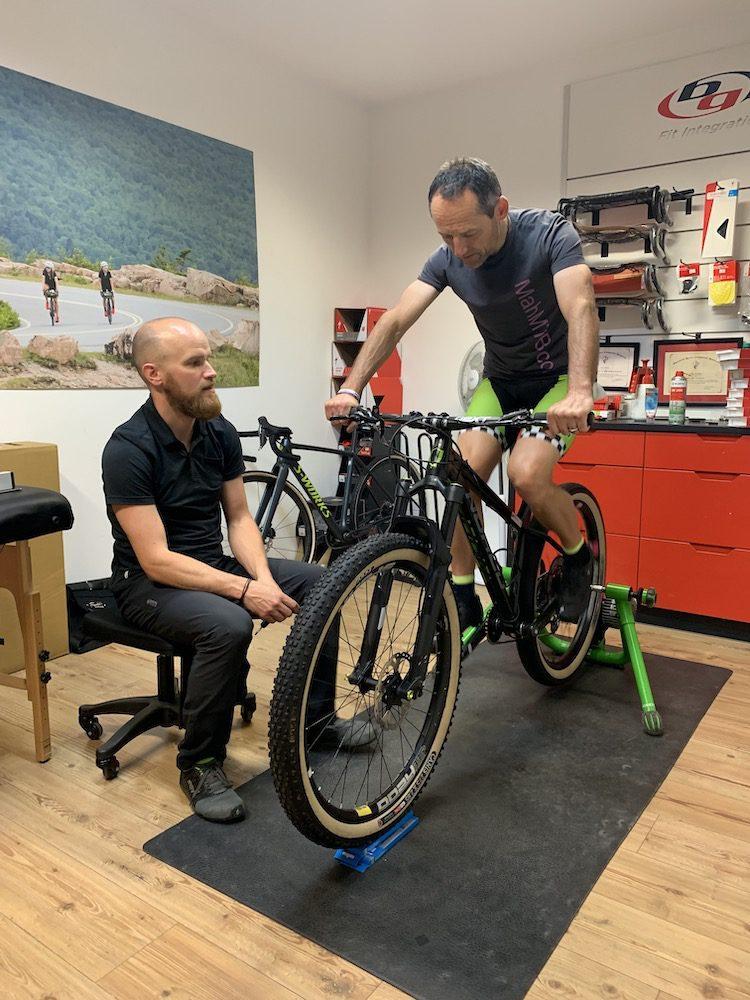

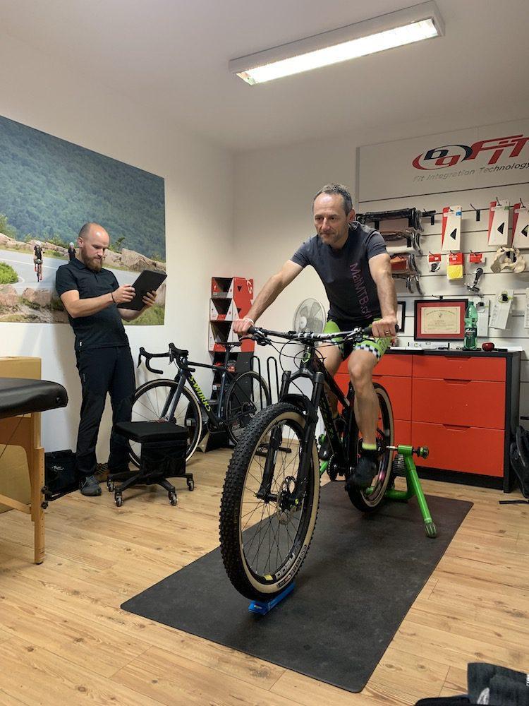

Začela sva čisto spodaj, pri čevljih. Blokeje sem imel preveč nazaj proti peti, pa tudi kot ni bil pravilen. Čeprav imam po padcu na Mt. Blancu že 20 leti trd desni gleženj (hehe), sem dobil vložek za izravnavo pritiska v levi čevelj. Potem sva se lotila sedeža. To, da sva ga nadomestila s širšim, sem že napisal. Prav tako sva ga dvignila za neverjetna 2 cm! Pravzaprav bi ga morala za 3, a Niko je rekel, da moje telo tega ne bi preneslo. Novi sedež mi je pomaknil tudi precej bolj naprej. Takšnega pomika stari sploh ni dovoljeval. Razlika pri poganjanju pedal je bila očitna. Noge so kar naenkrat postale močnejše in gonjenje tudi po občutku učinkovitejše. Bal sem se, kako bodo na veliko spremembo reagirala kolena, a ta se niso niti enkrat pritožila.
Krmilo, ki je “flat”, torej skoraj ravno, mi je zavrtel naprej. Prej mi je roke v ramenih zapiralo, zdaj mi jih je odprlo. Najprej sem imel neprijeten občutek, da po sedaj bolj obremenjujem roke, a že po nekaj vožnjah je ta izginil. Niko je rekel, da je to precej povezano s slabšimi mišicami jedra. Razvijamo mišice nog in rok, na “core” pa pogosto pozabljamo.

K Niku hodijo tako cestni kot gorski kolesarji. Če ima nekdo obe kolesi, mu najprej nastavi cestno kolo, saj na njem dobi boljše odzive, ki so tudi hitreje merljivi. Pri gorskih kolesarjih je položaj lažje nastaviti tistim, ki vozijo vpeta pedala, zadnje čase pa ga obiskujejo tudi vsegorsko orientirani kolesarji. Tudi pri njih poskuša doseči enake cilje, le da jih običajno pomakne še malo naprej. Na strmih vzponih tako prednje kolo lažje prilepijo na tla, med spusti pa (kljub potopni sedežni opori) lažje zdrsnejo za sedež.
Niko mi je obrnil kolo na glavo. Zaupal sem njemu in njegovemu znanju ter se nisem spraševal, če je to dobro ali ne. Prav tako s popravki nisem posegal v njegove nastavitve. Jasno, da vsaka sprememba zahteva nekaj časa, da se je navadiš. Poznam jih kar nekaj, ki niso imeli potrpljenja in so si že po nekaj dnevih kolo postavili približno tako, kot so ga imeli prej. Res vedo več od strokovnjaka? Jaz pa sem imel mesec in pol kasneje pravi “hammer test”: 7 dni Transalpa s 550 km in 17.000 višinci. Počutje na kolesu je bilo odlično. Niko, dobro si mi obrnil kolo. Res imam srečo, da te poznam!
