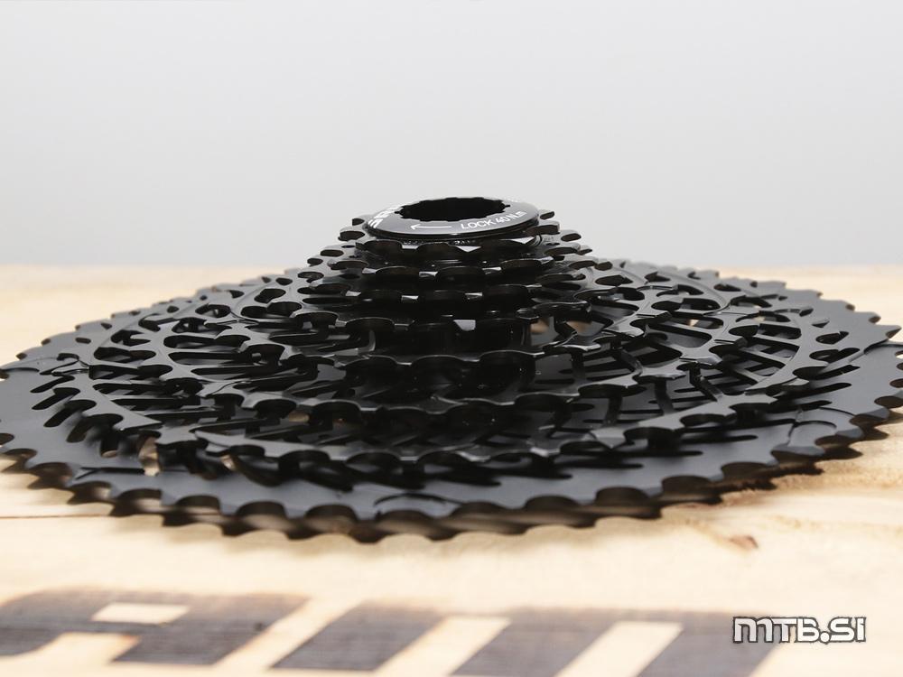

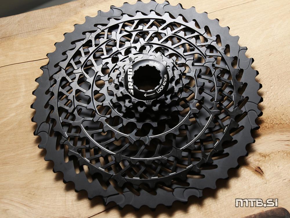

Prav v velikosti verižnikov se skriva ključna novost sistema. Zadnja kaseta X-Block je sestavljena iz osmih verižnikov v velikosti od 11 do 48 zob. Razlike v velikosti posameznih verižnikov so še posebej očitne proti največjemu.
Dodaten električni pogon enostavno zagotavlja dovolj moči za te korake, prestavljanje pa je možno le za eno stopnjo naenkrat, tako da zaradi velikosti verižnikov ne bo prišlo do večje obrabe. Sama kaseta je sicer ožja od klasične 10- ali 11-redne kasete, veriga pa je rahlo širša in močnejša.

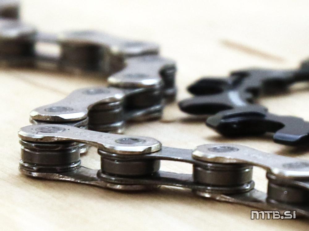

Proizvajalci koles so želeli zaradi velikega navora bistveno močnejšo verigo, a SRAM je ponudil nekoliko drugačen odgovor: novo obliko členov verige in samih verižnikov ter že omenjeno prestavljanje po samo eno stopnjo naenkrat. Vse to prinaša bolj gladko prestavljanje ter manjšo obremenitev na verigo. V času razvoja so prišli še do enega zaključka, ki pravzaprav ne preseneča. Na E-MTB poteka prestavljanje ob zelo velikem navoru in nizki kadenci, pri klasičnem kolesu pa ravno obratno, ob nižjem navoru in visoki kadenci. Zato je tudi skupina EX1 tako radikalno drugačna.

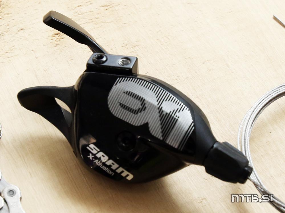

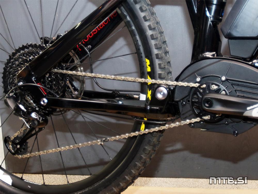

Verižnik iz poboljšanega jekla deluje v kombinaciji z zadnjim menjalnikom EX1 X-Horizon, podoben tistemu iz skupin XX1/X01, a seveda s prilagojeno konstrukcijo za 8 prestav in dotični razpon. Prav tako ima močnejšo kletko in sklopko. Prestavne ročice EX1 so posebne zaradi že omenjenega prestavljanja po eno stopnjo, drugih možnosti (t. i. multi-shift) ne bo zaradi specifike sistema in obrabe.

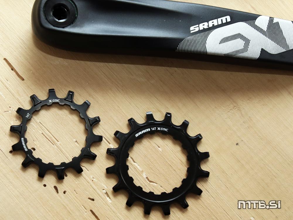

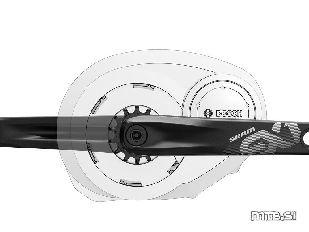

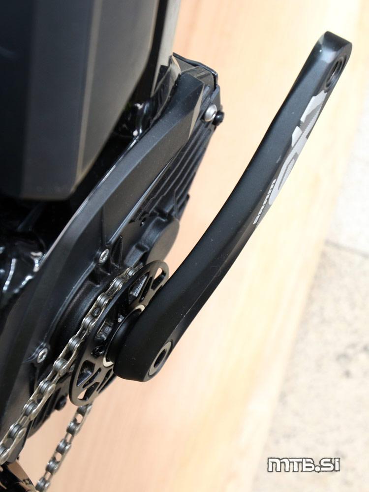

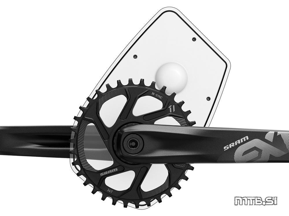

Na voljo pa bodo različni prednji verižniki X-Sync in sicer velikosti 14T, 16T in 18T za motorje Bosch ter velikost 34T za motor Brose. To kaže na testno sodelovanje podjetja s proizvajalci motorjev. Ker ima SRAM sedež razvoja prestavnih komponent v Nemčiji, je bilo po vsej verjetnosti sodelovanje še toliko lažje. Sam sistem je po specifikacijah aluminijastih gonilk združljiv tudi z motorjem Yamaha. (Zagotovo pa ga bo nekdo nekje sestavil tudi z novim motorjem Shimano Steps MTB, ki je kot prvi izdelan posebej za gorska kolesa in kombinacija obeh sistemov se zdi na prvi pogled idealna.)

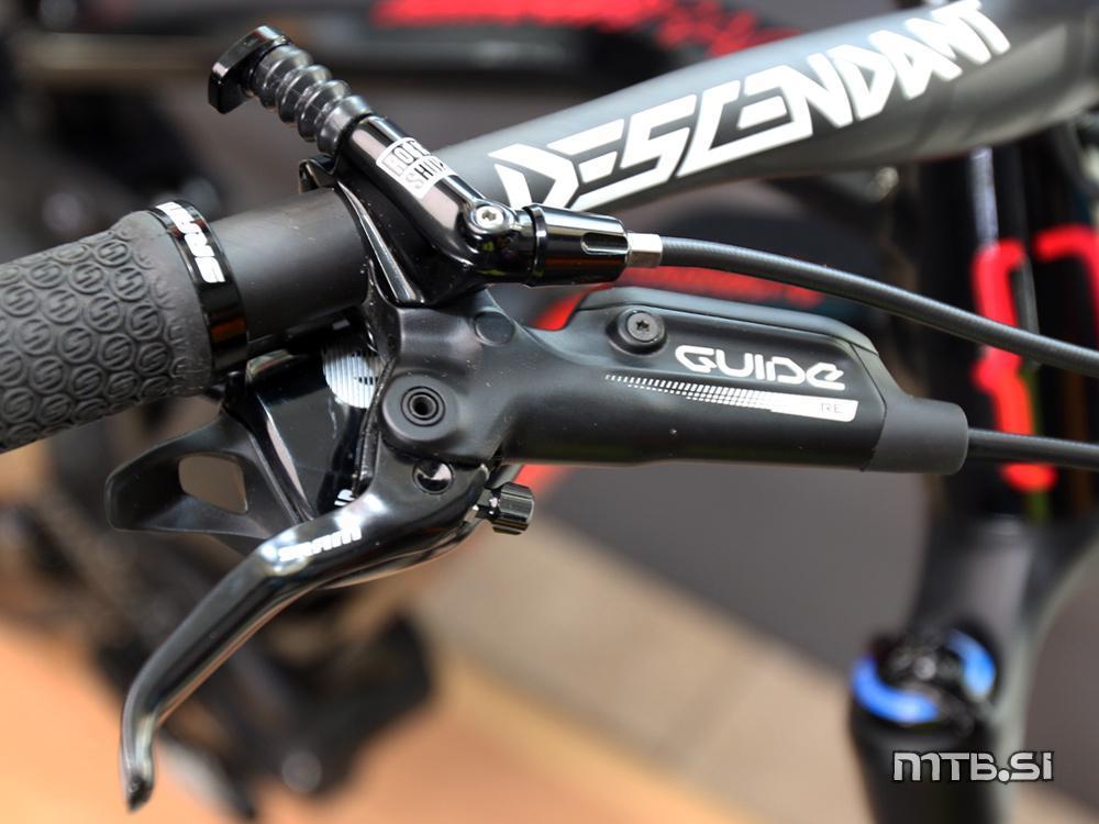

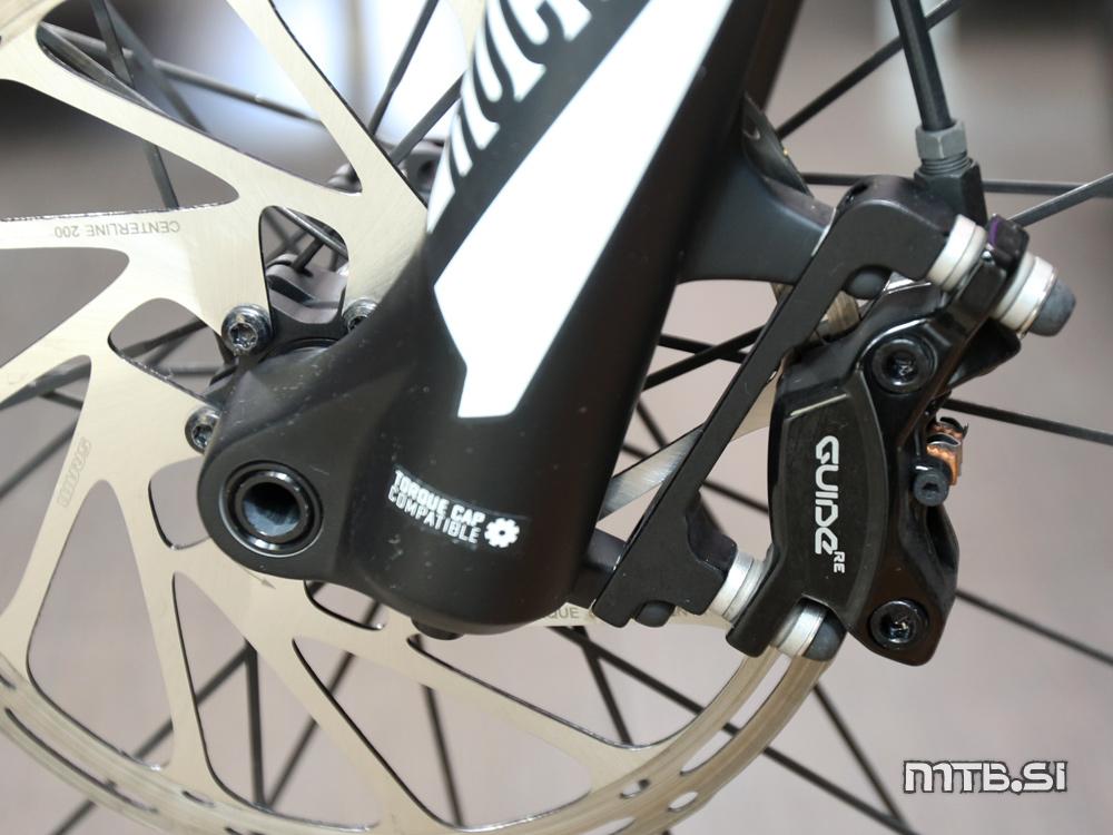

Hitrost in težo je treba tudi nadzorovati, zato so skupaj s skupino predstavili še nove zavore Guide RE, namenjene električnim gorskim kolesom. Za novo oznako se skrivajo zavorne ročice Guide R ter zavorne čeljusti Code, ki jih ljubitelji gravitacije dobro poznate. Torej enostavno kombinacija robustne prestavne ročice in močne zavorne čeljusti s 4 batki. V kombinaciji z rotorji premera 200 mm seveda.
