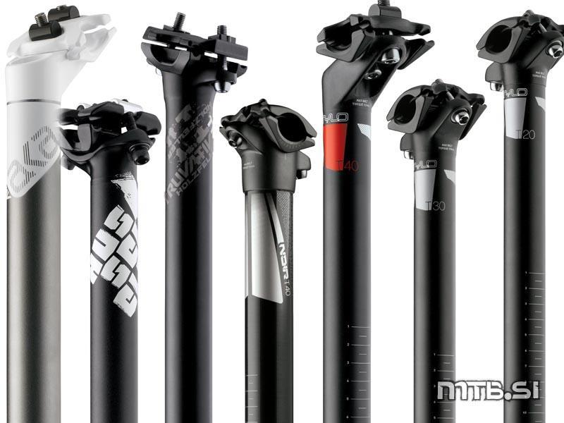

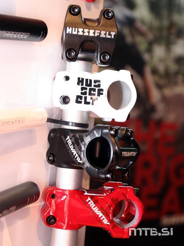

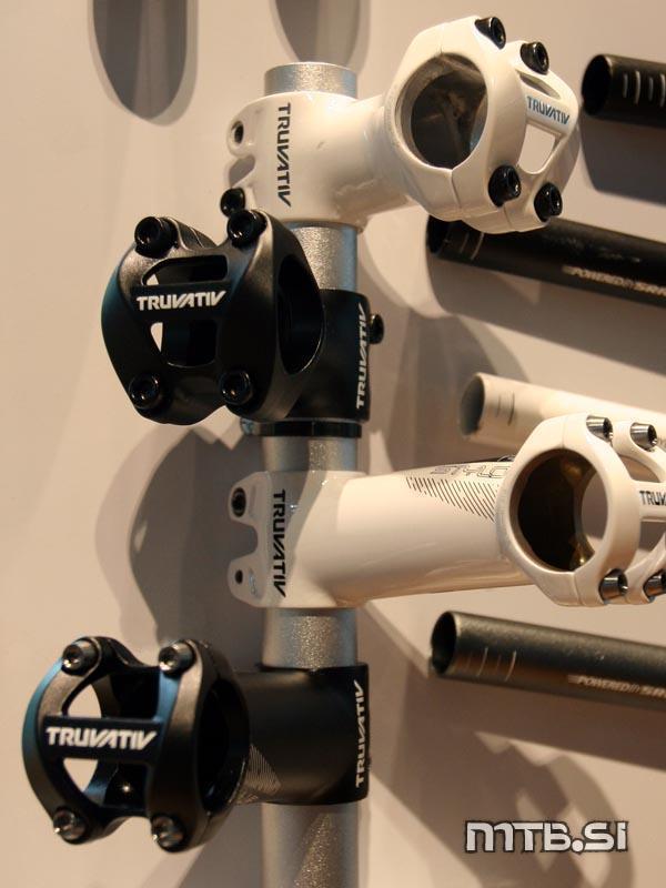

V letu 2011 je dobil Truvativ logotip, novo grafično podobo in zelo konkretno posodobitev modelov. Glavna skupna značilnost serij so zagotovo širša krmila, ki zagotavljajo večji nadzor, več moči in več ravnotežja. Zato se širitvi niso mogla izogniti niti krmila za kros. Razrede znotraj serije so iz World Cup, Team in Race preimenovali v T40, T30 in T20. Vse serije pa imajo sedaj tudi svoje opore sedežev.
Noir ostaja vrhunska karbonska skupina za kros in lažja vsegorska kolesa. Dvignjeno krmilo T40 s širino 700 mm tehta le do 190 g, enako široko pa je tudi ravno krmilo T30. To je z ukrivljenostjo za 10 stopinj nadvse primerno tudi za 29-palčna kolesa. Podobne dimenzije najdemo tudi v seriji Stylo, le da so komponente tu narejene iz aluminija. Krmilo BooBar ostaja široko 780 ali 740 mm, zanimiv pa bo tudi model AKA s 710 mm in obema oporama za vsegorska kolesa. Seveda je to le delček novosti, še več jih boste našli pri svojemu trgovcu.

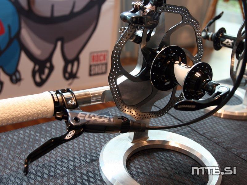

Povsem prenovljena je tudi ponudba hidravličnih zavor Avid, katerih oznake se sedaj skoraj v vseh razredih ujemajo z oznakami prestavnih komponent (Elixir 9 in 7 namesto CR). Bistvena sprememba se je zgodila tudi pri rotorjih, saj so model G3 zamenjali novi rotorji HS1, ki so izdelani po metričnem sistemu in merijo 140, 160, 180 ali 200 mm. Lažji in bolj praktični za izbiro pa so tudi nosilci post-mount.
Kar se samih modelov zavor tiče sta bistveni novosti Elixir 9 in 7, obe s tehnologijo TaperBore za boljšo modulacijo in novim sistemom, ki ‘ujame’ zračne mehurčke, ta pa do določene mere ne vplivajo na delovanje zavor. Sicer sami zavori ne prinašata revolucionarne tehnologije, tehtata pa 358 g (9) oz. 350 g (7). Obe zavori sta si sorodni tudi po namenu, saj pokrivata stile od krosa do frirajda, dražji model 9 bo imel le več možnosti nastavitev.

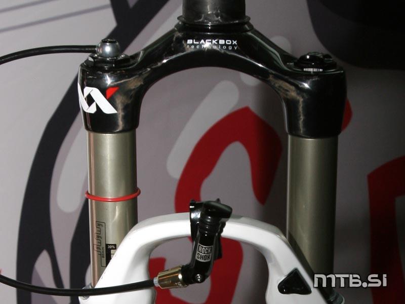

Z zmago na festivalu Sea Otter pa so se že proslavile vilice SID 29, torej ‘velika’ različica enih najbolj znamenitih in dirkaško uspešnih vilic. Vilice SID 29 so v notranjosti zelo podobne obstoječemu modelu, prav tako pa bodo na voljo v več različicah. Za sedaj so predstavili model XX World Cup z običajno ali 15 mm osjo Maxle, tekom poletja ali najkasneje na sejmu Eurobike pa bodo zagotovo predstavili še druge modele (tudi s premazom Keronite). Predstavniki SRAM-a so nas opozorili še, naj bomo pozorni na kolesa tekmovalcev v svetovnem pokalu, saj bomo videli veliko teh vilic.
