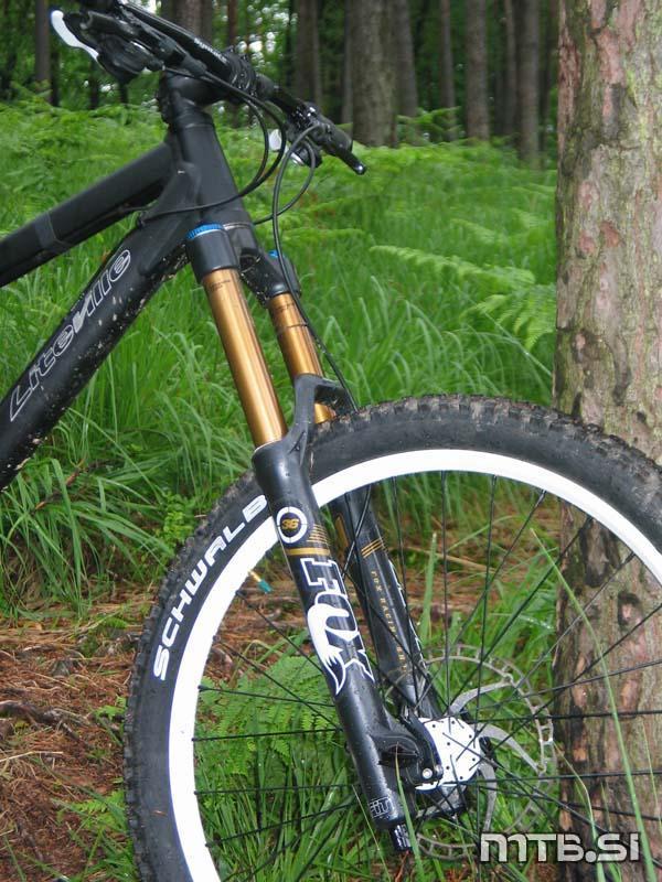

Pod zadnjico mi je prišla verzija z več hoda in to v konfiguraciji, kot jo uporabljajo Vert riderji. Vilica Fox 36 Talas s 180 mm hoda, obročniki z obroči Stan’s NoTubes ZTR Flow in pesti Tune, gume Schwalbe Hans Dampf, komponente Shimano XTR in SRAM X.0 ter obvezna hišna železnina Syntace (z Litevillom sta sestrski znamki). Ob odsotnosti sicer dobrodošle potopne sedežne opore (pot za napeljavo je pripravljena) je zverina tehtala pičlih 12,8 kilograma!

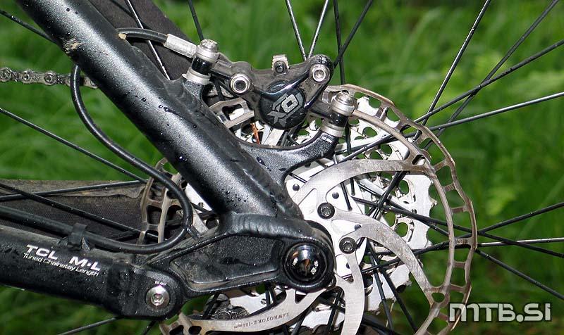

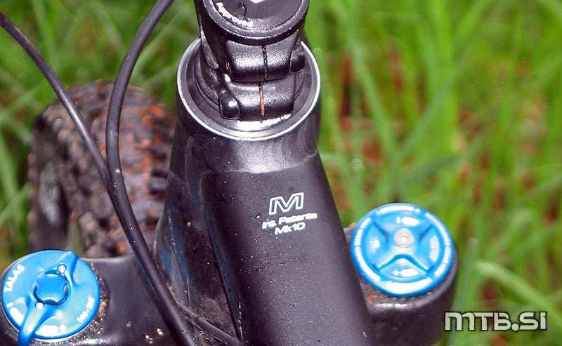

Ker sem izpusti nekaj generacij tristoenke, je bilo novosti na črni mrcini (Litevilla ti po želji pobarvajo v eno ali več od 160 barv z lestvice RAL, vseeno pa sta priljubljeni polirana in črno eloksirana verzija) zame veliko. Nekoliko drugačne velikosti okvirjev – kljub temu, da so se okvirji podaljšali, mi je bila velikost M kratka, daljše opore pa na takšno kolo vendarle ne bi natikal. Bistveno spremenjena geometrija z bolj strmo sedežno cevjo in bolj položno krmilno. Celo v vsako smer stopinjo bolj kot prejšnja serija. Poleg večjega hoda še zaradi prestavitve zgibov dosti bolj aktivno zadnje vzmetenje. In nenazadnje vodilo verige Syntace.

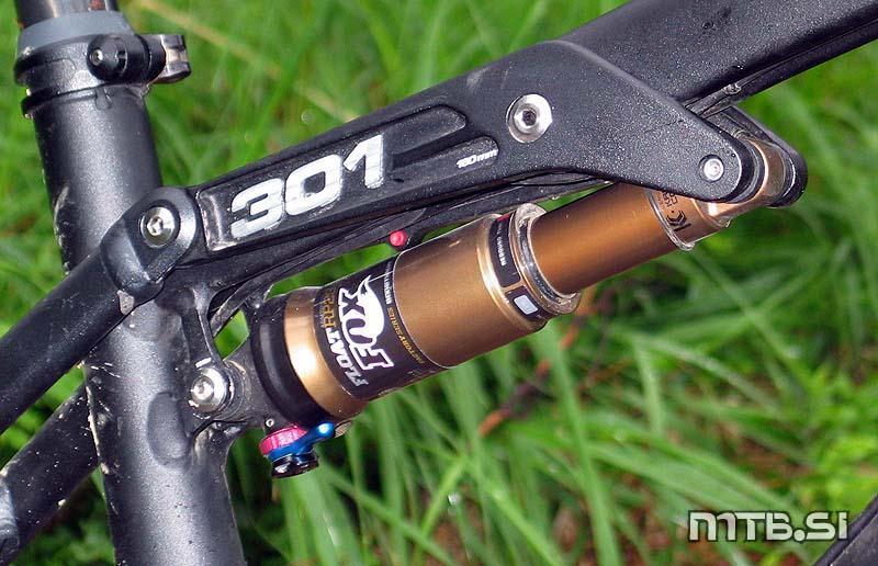

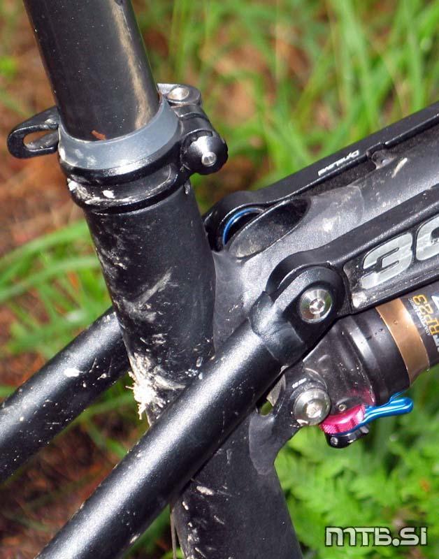

Zaradi teže, kotov in ob možnosti krajšanja vilice se kolo vzpenja kot turno. Da ne pretiravam s superlativi in prispodobami, ampak res ni mučno. Vzmetenje se čuti bolj “ef-es-erovsko” kot pri starejših inačicah, zato bo funkcija pro pedal na zadnjem blažilcu pogosteje v uporabi kot doslej. Mimogrede, na tem mestu je na voljo le še prilagojeni Foxov RP23, nekdaj je bil na izbiro tudi blažilec DT.

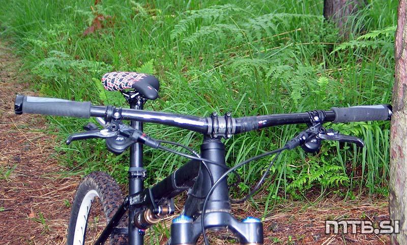

Navzdol je spuščanje pri raztegnjeni vilici zelo spustaško. Ni čudno, merjenje kota vilice je pokazalo celo malo manj kot 65 stopinj. Proizvajalec za takšno vilico navaja krmilni kot 65,4 stopinje, za 20 mm krajšo pa bolj civiliziranih 66,3 stopinje. Vsekakor številke, ki dajejo samozavest, ko se svet obrne na glavo in ko okolica žvižga mimo. A vodenja pri srednjih hitrostih se je treba privaditi, višine krmila (103 cm) kljub nazvzdol obrnjeni opori in skoraj ravnemu krmilu prav tako.

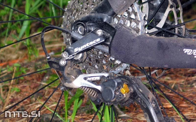

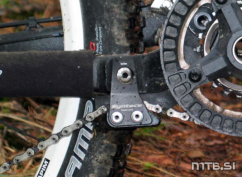

Vodilo verige Syntace je popolna rešitev. Skromnost z 1 x 10 niti ni potrebna, če 2 x 10 tako lepo deluje. Veriga je popolnoma neslišna, vseskozi zategnjena. Zdi se, da je tudi moč menjalnika Shimano Shadow Plus ob tem vodilu povsem odveč.

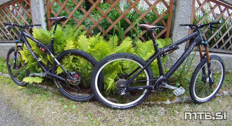

Zakaj danes plačati 2000 evrov za okvir, ki ni karbonski? Vprašajte karbonske skeptike in ljubitelje aluminija. verjetno bodo rekli, da zato, ker ni karbonski, ker je vseeno lahek, lep in uporaben. S težo je 301 konkurenčen tudi karbonu. Okvir z amortizerjem pri preizkušeni velikosti M tehta 2800 gramov.
