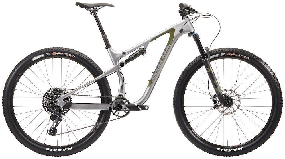

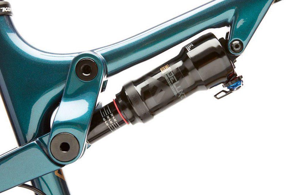

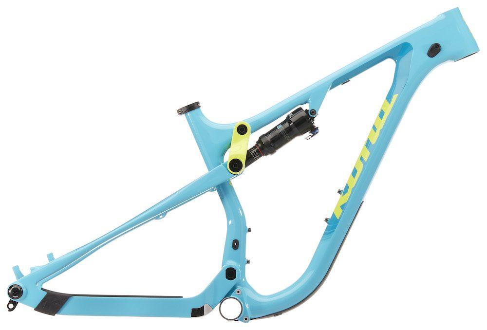

Daljša medosna razdalja, položnejši kot krmilne cevi in nižji prednji del okvirja. Kot krmilne cevi se ustavi pri 67,5, sedežne pa pri 75 stopinjah. Največja novost v celoti prenovljenega karbonskega okvirja je postavitev zadnjega blažilca, ki so ga postavili pod zgornjo cev in ni več postavljen ob podsedežno cev.

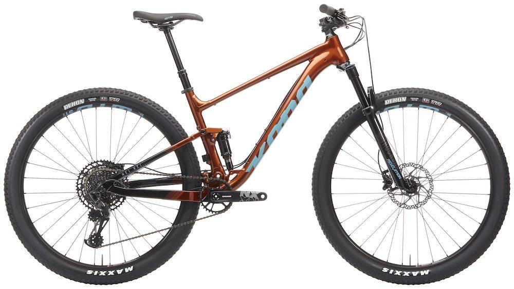

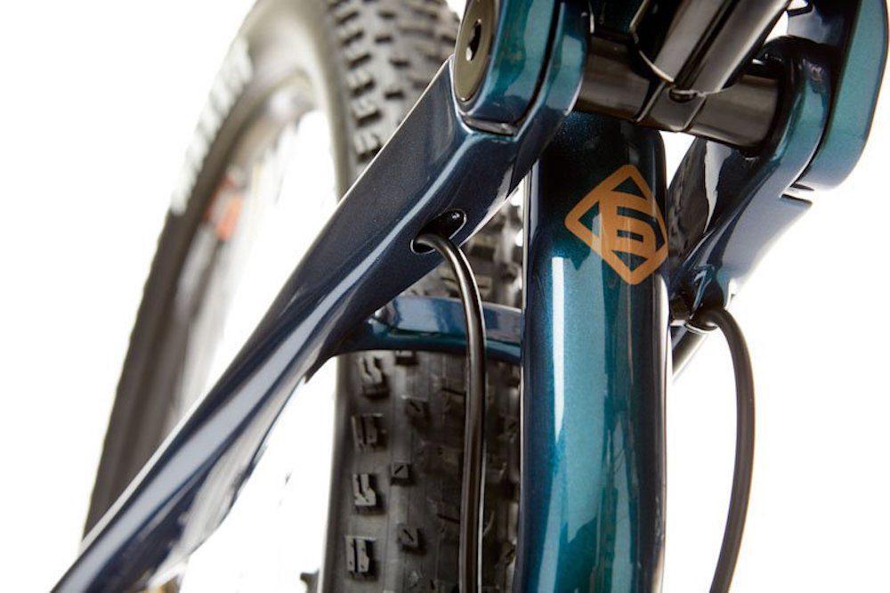

Aluminijasti model kar se tiče vpetja in hoda zadnjega vzmetenja ni doživel velikih sprememb. Spredaj so mu nataknili vilice s 120 milimetri hoda, zadaj ostaja hod 100 milimetrov Kot sedežne cevi je nekoliko položnejši kot pri karbonskem modelu in znaša 74,2, kot krmilne cevi pa je udobnih 67,5 stopinj. Cevi ob verigi so dolge 430 milimetrov. Pri aluminijasti izvedenki je večina kablov še vedno na zunanji strani okvirja, pri karbonski pa je celotno kablovje skrito v okvir.
