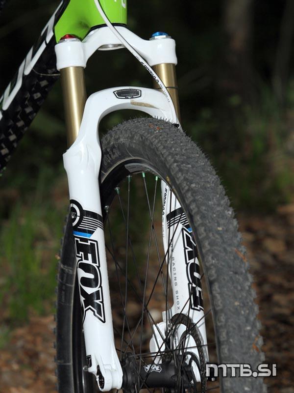

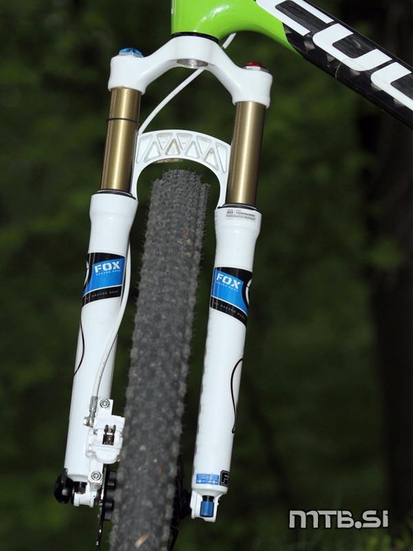

Kar naenkrat smo/ste v nekakšnem precepu. Seveda le v primerih, ko denar ni ovira ali pa ste zagrizen kroskantrijaš. Tokrat smo preizkusili vzmetno vilico Fox F32 FIT Terralogic s 100 mm hoda. Torej vilice s ‘čudežno’ tehnologijo, ki omogoča, da je delovanje na ravnem blokirano, na razgibanem terenu pa delujejo kot vsake druge vilice.

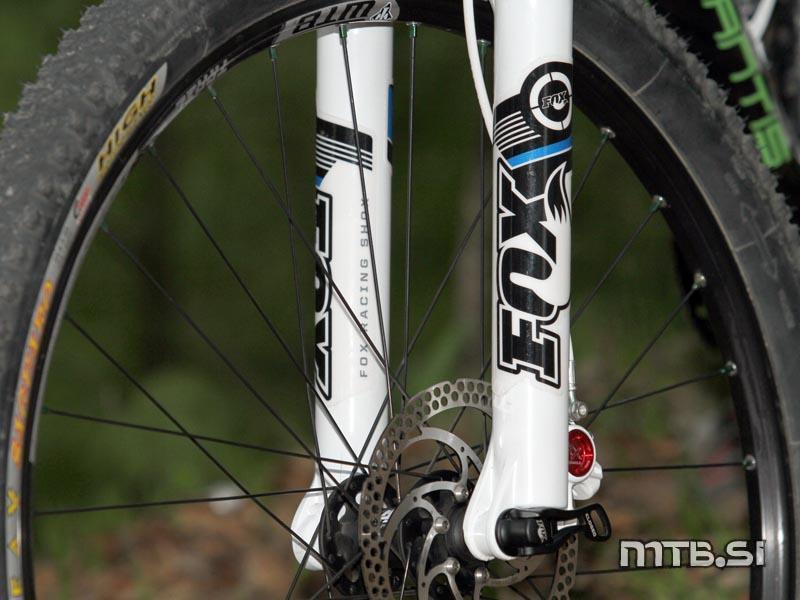

Skrivnost dobre odzivnosti in prilagajanja terenu je v prenovljenem sistemu Terralogic (platforma je podobna kot pri Specijevem Brainu), ki se po nekaj letnem premoru zopet vrača v Foxove vzmetne vilice. Za leto 2011 je sistem popolnoma spremenjen in obdan s kartušo Fit. Skrivnost Terralogica druge generacije je v spremenjenem notranjem ventilu. Le ta občuti razliko v terenu, saj se odpre le takrat, ko dobi udarec od spodaj. Sistem ima na voljo petnajst stopenj – za tekmovanja v krosu se največkrat uporablja nastavitve od čisto zaprtega sistema do četrte stopnje. Pri takšnem delovanju se vilica zelo hitro in agresivno odzove na vsakršno spremembo v podlagi ter omogoča dinamično in eksplozivnejše pedaliranje. Med četrto in deseto stopnjo so vilice primerne za trail oziroma razgibano vožnjo, kjer ne bomo sunkovito menjali ritma in skakali iz sedeža. Takšna nastavitev omogoči, da se vilica ne obnaša tako agresivno na spremembo podlage, a še vedno lahko vzdržujemo hitrost tudi na klanec, brez odvečnega pozibavanja sprednjega dela kolesa. Stopnje od deset do petnajst, oziroma do čisto odprtega sistema delovanja so (če nam hod vilice to dopušča) namenjene predvsem vsegorskim kolesom, kjer pri sami vožnji prihaja do izraza tudi zadnji amortizer. Seveda pri samem delovanju vilice ne smemo mimo znane spremljevalke Foxovih vilic, kartuše Fit, ki je pri določenih modelih izpodrinila odprto kopel in s tem tudi večje količine olja. S tem so vilice lažje, saj kartuša nadomešča skoraj 150 mililitrov olja.

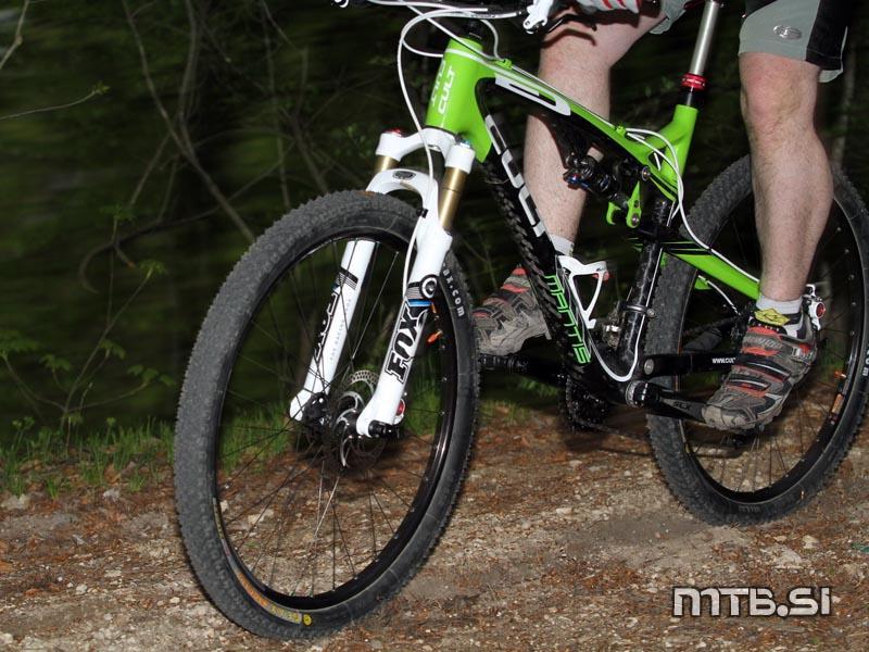

32-ici se pozna, da je agresivna in toga vilica. Sam sem vilico največ preizkušal pri popolnoma zaprtem sistemu in odprtem do tretje stopnje. Po makadamu navzgor me je pozitivno presenetila, saj sem imel občutek, da lahko dejansko vso moč usmerjam na pedala, tudi pri vožnji v stoje. Vendar pri tem nisem izgubljal odvečne energije, saj je bila vilica skoraj ves čas v prvotnem (lockout) položaju. Na hitrem gozdnem odseku z dvema kratkima vzponoma posejanima s koreninami se je izkazala vrednost Terralogica, saj se je vilica odzvala samo na koreninah in sem lahko nemoteno kontroliral tako svoj tempo, kakor tudi kolo. Pri vožnji navzdol ni kaj dodati. Kontrola je zelo dobra, sistem se izredno hitro odziva, svoje doda tudi premaz potopnih cevi Kashima, ki zmanjšuje trenje in prispeva k odličnemu delovanju.
Morda bi moral za spust gumb prestaviti za kakšna dva obrata, da bi se peljal malo mehkeje. A vilico sem imel prednastavljeno za ‘garaški’ trening, kjer ni kompromisov in vsaka sekunda šteje. In ravno v tem je čar. Če progo ali odsek dobro poznamo, si že doma prednastavimo vilico glede na želje in potrebe in brez skrbi odpeljemo tistih nekaj krogov ter pozabimo na ‘lock out’ ročico.
