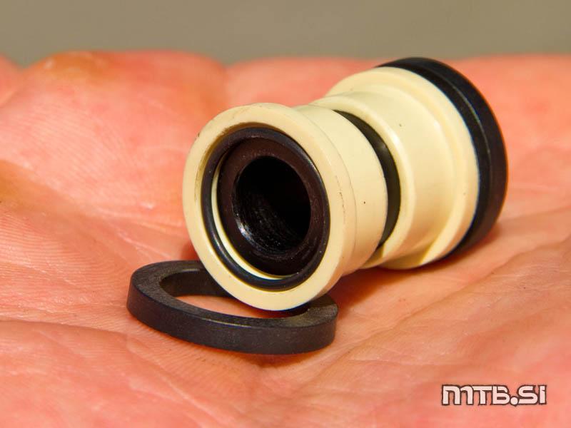

V “aftermarketu” bodo na voljo različni modeli Factory in Evolution, vrh ponudbe predstavlja model Boost Valve, nato pa nastavitve zmanjšujejo proti modelu CTD. Model Float XV z večjo zračno komoro bo nadomestil model LV s povečano komoro v zgodnjem delu amortizerja. Prejšnja konstrukcija je imela določene slabosti, predvsem z vidika odvajanja toplote, saj je zunanja zračna komora dobesedno izolirala notranjo in tako zadržala temperaturo, nova konstrukcija pa je še lažja za 33 gramov. Glede na sistem vzmetenja in želje proizvajalca bodo prostornina komore prilagajali z distančniki, s tem pa se bo spremenilo tudi dušenje.
