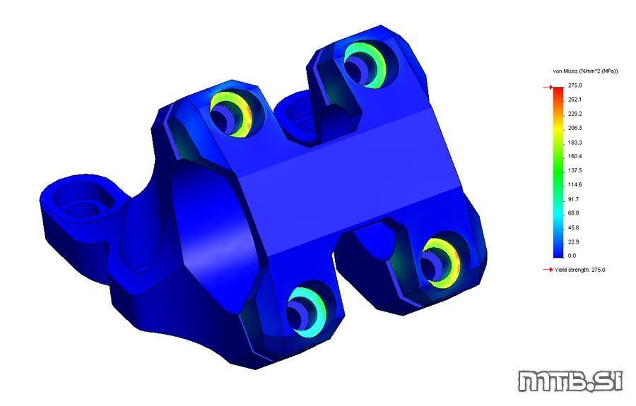

Nori navori
Še en primer, ki sem ga analiziral ne dolgo nazaj, vzrok pa je bila slaba montaža servisa. Koliko vas ima doma navorni (moment) ključ? Kar počasi ga dajte na seznam “potrebno kupiti”. Teža je v kolesarstvu eden od večjih faktorjev. Še tako dobra komponenta lahko z napačnim pristopom montaže vodi v katastrofo. Kapica toporišča je v veliki večini pritrjena s štirimi vijaki, ki jih je potrebno izmenično privijati. Na koncu pa se privije še vse z enakim momentom privitja. Vkolikor bi najprej privili en vijak, nato ostale, po vrhu še s prevelikim, različnim momentom privitja, se ustvarijo napetosti, ki vodijo v katastrofo. Že za par Nm (Newton metrov) pretirano privitje vijakov lahko v kapici toporišča naredi vtisek. Vsaka stopnička pomeni zarezni učinek. To je kraj, kjer se koncentrirajo napetosti, kraj, kjer se bo razpoka začela in nadaljevala v zlom. Če pa se s takšnim krmilom zaletimo drevo, oz. pademo na krmilo, se te napetosti v tem delu drastično povečujejo. Kar pomeni, da smo še bližje katastrofi oz. zlom.
